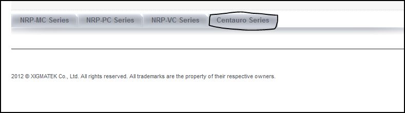

@Tinpoint:
Sie haben im Forum von PCGHX geschrieben, dass sie gewisse Kontakte zum
Hersteller Xigmatek haben und darum will ich sie folgende Frage stellen:
Seit etwa einen Monat hat Xigmatek nach den NRP-Modelle (ob als VC, MC, etc.)
scheinbar eine weitere Netzteilserie mit den Namen "Centauro Series" in Planung,
jedoch gibt eine Recherce bei Google keine passende Ergebnisse dazu.
aufzeichnen-jpg.266661
Können sie bitte in nächster Zeit Ausschau nach einigen Details halten?
Ich würde, wenn es geht, diese Dinge wissen:
- Wie viele Modelle wird die Centauro Series einschließen?
- Wann wird sie im Handel erhältlich sein?
- Wer wird die Elektronik der neue Serie herstellen (optional)
- Gibt es Besonderheiten wie z.B Kabelmanagment, etc.
- Wie wird sie aussehen, wenn sie demnächst verkauft wird?
- Wie viele Stecker werden vorhanden sein?

ja kann ich mal anschreiben, aber nicht zu viel erwarten.

Ich bin jetzt, was Xigamtek dazu sagen wird und ob es im Laufe des
Wochenendes eine Antwort geben wird.
