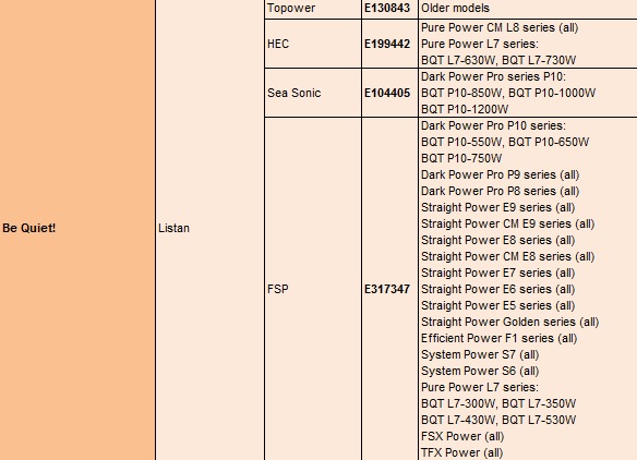

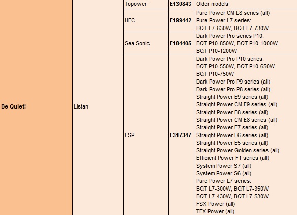

Siehe Bild im Anhang, beQuiet lässt seine NT auch auf OEM Basis Produzieren. bei Topower, HEC, Sea Sonic (was ja TOP ist) ! und FSP !
Das war nicht seine Frage wer an Bequiets alles bastelt , seine Frage war ob das L8 500W über 350W Last aushält beim Overclocking.
Da wäre ich mit bei dem Be Quiet L8 500 welches von HEC hergestellt wird nicht so sicher. Da soll der TE doch besser ein Pure Power Netzteil nehmen welches von Sea Sonic produziert wird.

Also nach deiner Liste, ist das Pure Power aber ein HEC. Finde die Liste aber ganz witzig, da hier im Forum ja ausschliesslich beQuiet empfohlen wird, und auf FSP und HEC geschimpft wird. Welch eine Ironie.

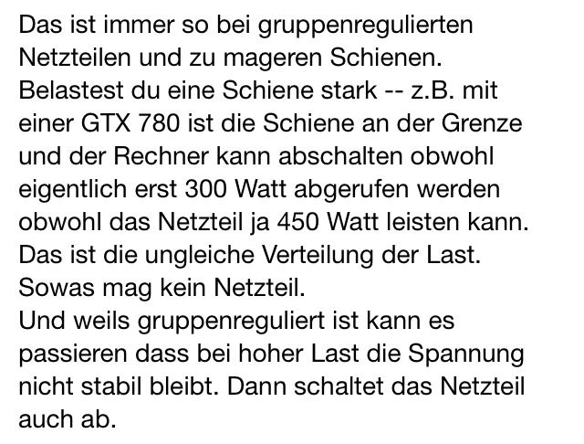

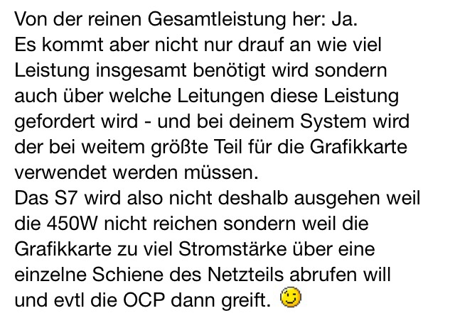

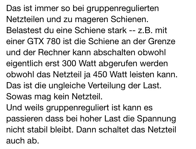

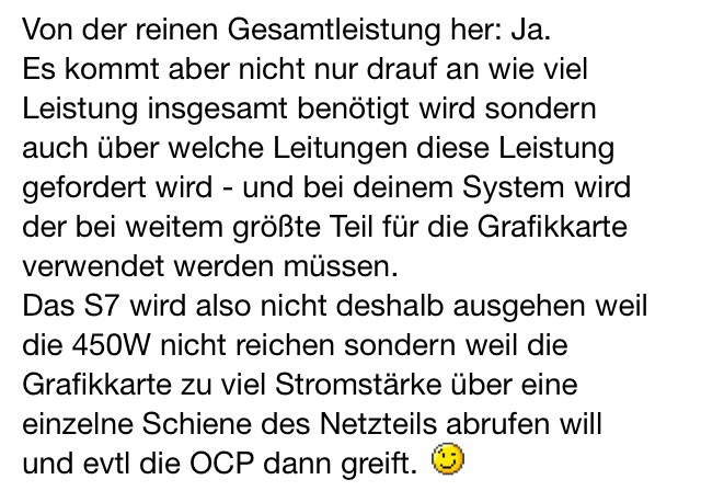

Hab euch mal zweite Ausschnitte in den Anhang gepackt , da steht das wenn die erste schiene zu sehr belastet wird , dass das Netzteil dann abstürzt . Was meint ihr ? Sind sehr gespaltete Meinungen

Das ist im Prinzp genau das was in meinem letzten Kommentar steht. Häng sie an Schiene 1 und gut ists. Als Laie könnte man sich sonst wundern, wenn man das dickste Gerät an die dünnste Schiene hängt.
Analogie: Dein Auto hat evt. 80 PS, wenn du aber auch nur 10 PS über die Lichtmaschiene, also elektrisch vom Motor verlangst schaltet der Wagen auch im Stand ab, weil du eine Schiene überlastet hast, auch wenn noch lange nicht die maximale Gesamtleistung erreicht war.

oh man erstens ist es vollkommen Egal wer was fertigt und zweites hat be quiet nur eine Serie build by Seasonic die P10 und davon nur die mit 850/1000/1200W rest ist FSP oder HEC

das ist auch nicht so ganz richtig. korrigier mich, wenn ich falsch liege, aber von fsp kenne ich z.b. kein aktuelles netzteil, das gar nicht zu gebrauchen wäre. und bei oems wie seasonic oder delta kann man davon ausgehen, dass die verarbeitung hervorragend ist. wärend das
von andyson gefertigt ist, von denen man grundsätzlich nicht kaufen sollte, weil es dort anscheinend an der tagesordnung ist, dass ohne rücksprache mit dem auftraggeber kostensenkungsmaßnahmen durchgeführt werden. es gibt auch zahlreiche andere oems, die auf jeden fall zu meiden sind (z.b. leadman. das sind die, die in sharkoons kurzlebige modular-series einen gefälschten primärkondensator eingebaut haben. oder xin hui da...
