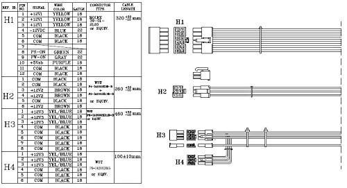

Auf der letzten Seite hast Du ein Bild des von Dir eingesetzten Netzteils verlinkt, irgendein uraltes Raptox, das mittlerweile entsorgt gehört. Jetzt nennst Du ein FSP-500AAGA mit propietärem ATX-Stecker und ohne 3,3V- und 5V-Schienen: http://www.newegg.com/Product/Product.aspx?Item=9SIA4DY2MW5944 bzw. https://www.amazon.com/Gateway-FSP500-50AAGA-80plus-supply-DX4885/dp/B00LSUGQOU (mit Kabelbaumbild) (das qualitativ ok wäre, aber wohl nicht in Deiner normalen ATX-Möhre einsetzbar).

Aso ok i war auch gerade verwirrt. Das FSP-500AAGA ist in dem Rechner wo die neue Grafikkarte rein soll drin. Da ich nicht wusste ob das diesen Stecker hat wollte ich es austauschen gegen das andere.
Jetzt hat das aber doch so nen 8-Pin Stecker, also so fast ein 6pin + ein 2Pin der dafür sicher dmgedacht war
Ach so.
Solange Du das FSP in dem Rechner betreibst, für den es vorgesehen war (sprich den Acer), ist alles in Ordnung. Wenn ich das richtig sehe, hat das Gerät einen 8-Pin und einen 6-Pin-PCIe-Stecker, nur an einem Strang.
Wenn die Beschriftung korrekt ist, hängen die zwei PCIe-Stecker an der dritten 12V-Schiene, die mit 18A spezifiziert ist, was über die PCIe-Stecker zumindest runde 216W bedeuten würde. 12V1 (-> 14A -> 168W) versorgt derweil das Board und liefert so für den PCIe-Slot 75W.
Prinzipiell kannst Du daran fast alles an Grafikkarten anschließen, was es im Moment so gibt.
