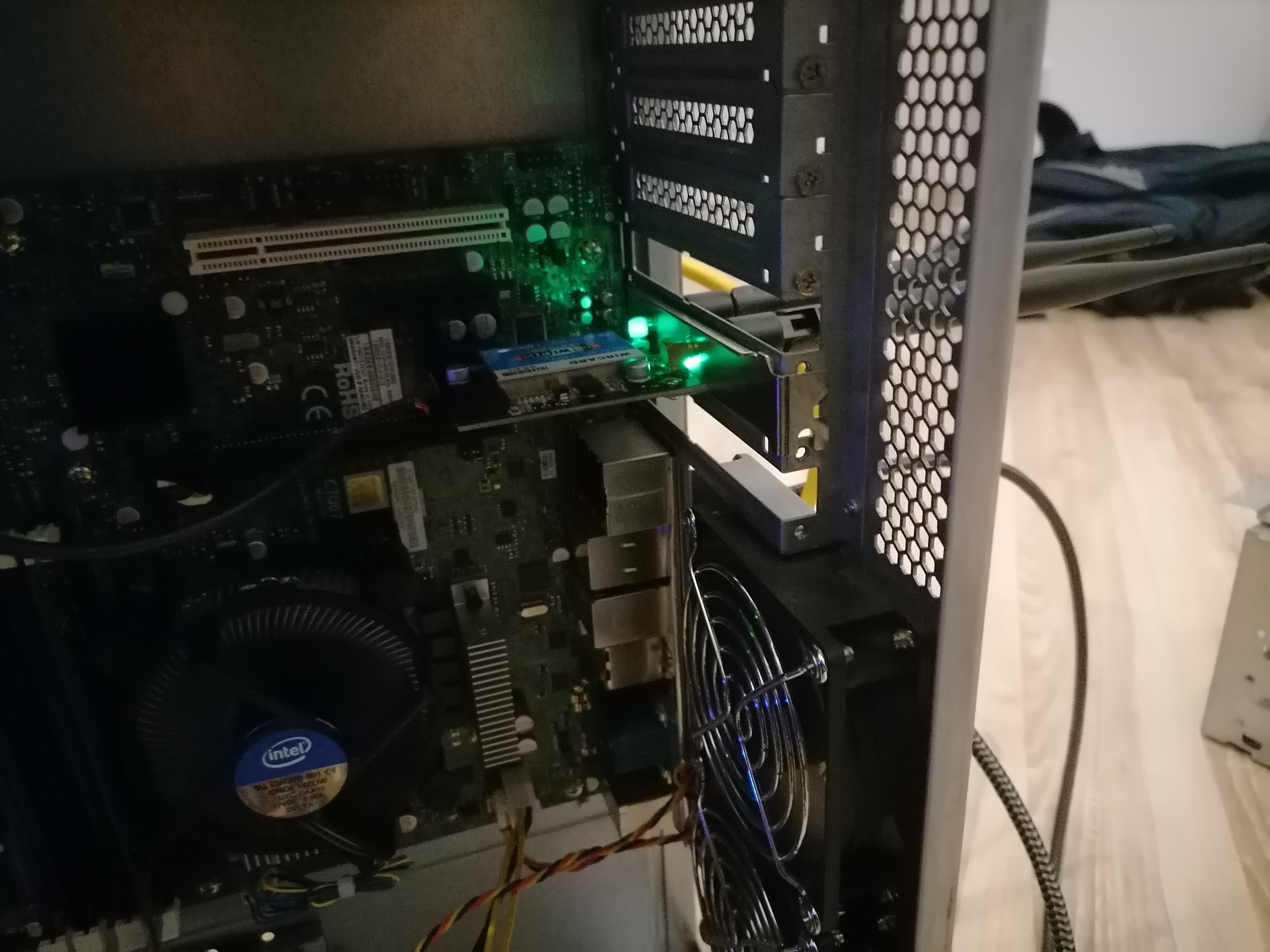

Hallo Ich habe eine Netzwerkarte von WIRCRD und diese wird bei meinem PC seit Kurzem nicht mehr erkannt.
Ich habe auch im Bios Nachgesehen und die Karte wird nichtmal im Steckpatz erkannt.
Ich hoffe ihr könnt mir Helfen.

In einem anderen Rechner testen, besteht das Problem dort auch, dann wird sie defekt sein.
Reaktionen: Max_44

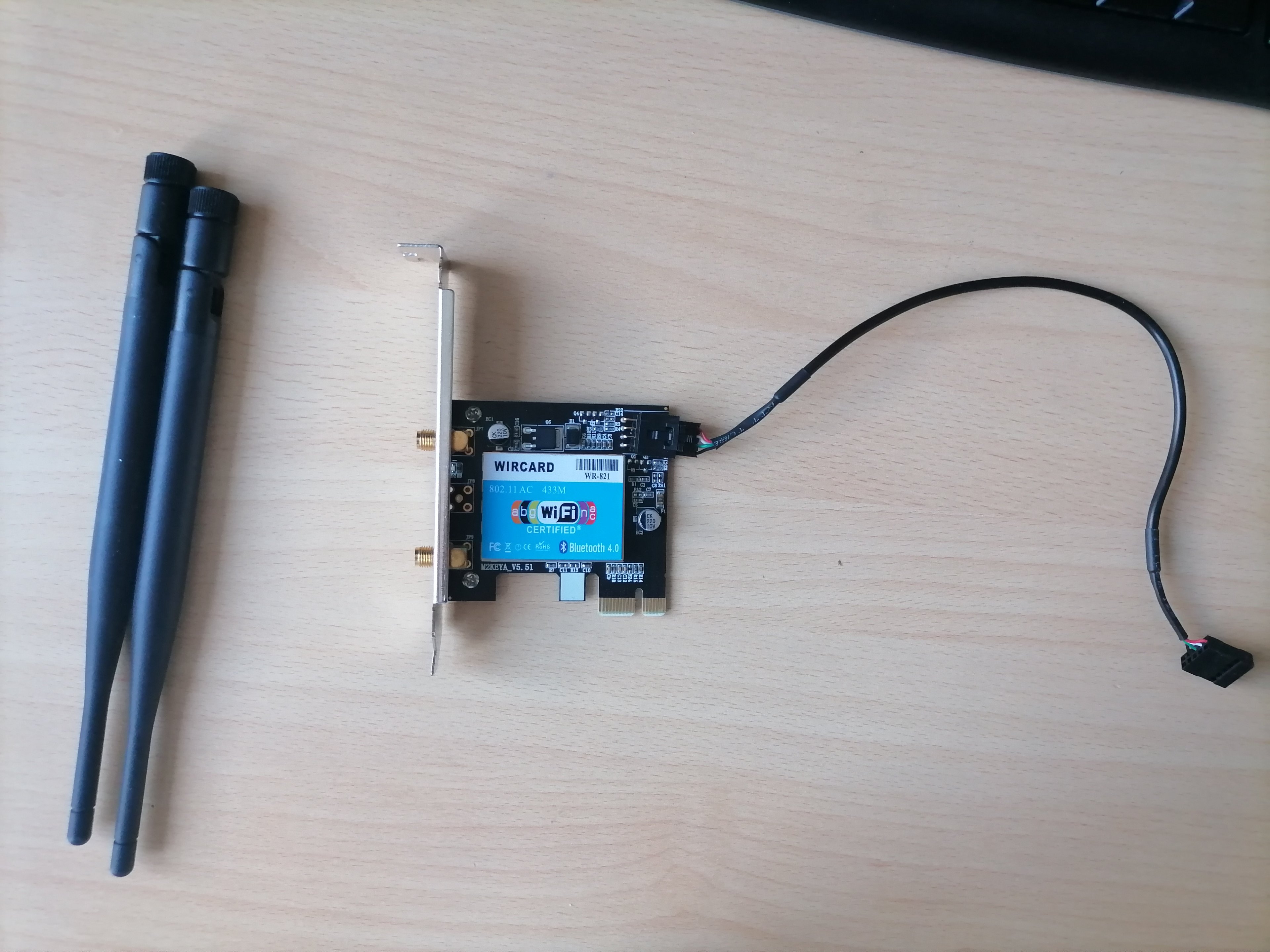

für mich sieht der stromanschluß der karte reichlich schief aus.
so als wäre duch gewinkelten zug "der obere teil (oben im sinn der photo orientierung)" schlicht tlw. rausgezogen. ergo: möglich, daß da kein saft mehr draufkommt.
Reaktionen: Max_44 und Goldsmith
ja, scheint ein usb zu sein, karte selber dürfte dieses produkt sein:
https://de.aliexpress.com/item/32860487556.html
und, waseinwunder, ist dieser stecker auf dem produktbild vom sitz korrekt.
man vergleiche... aber mit ein bissl glück kann man den einfach wieder in die korrekte position schieben. weil derzeit scheint einfach kein kontakt da zu sein

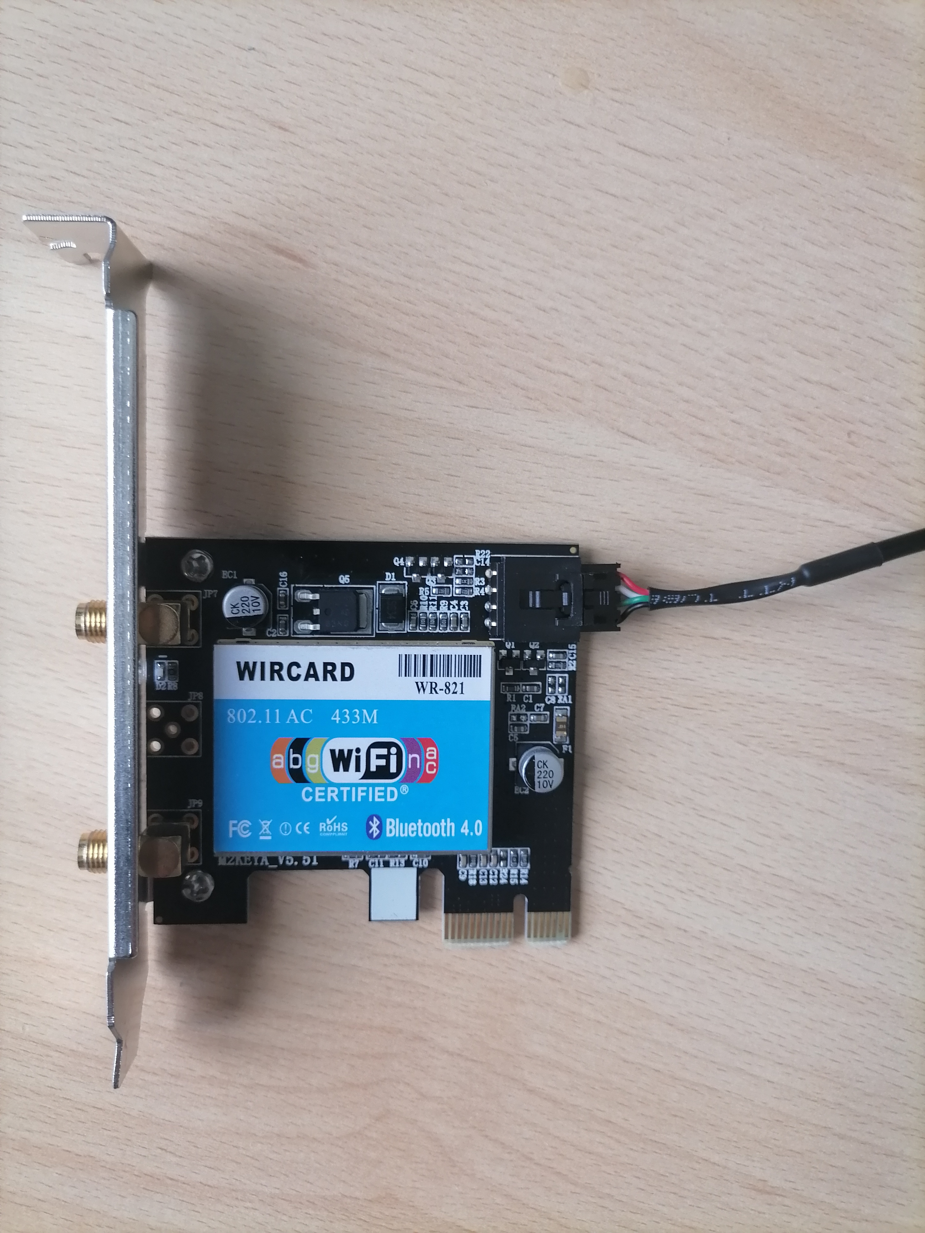

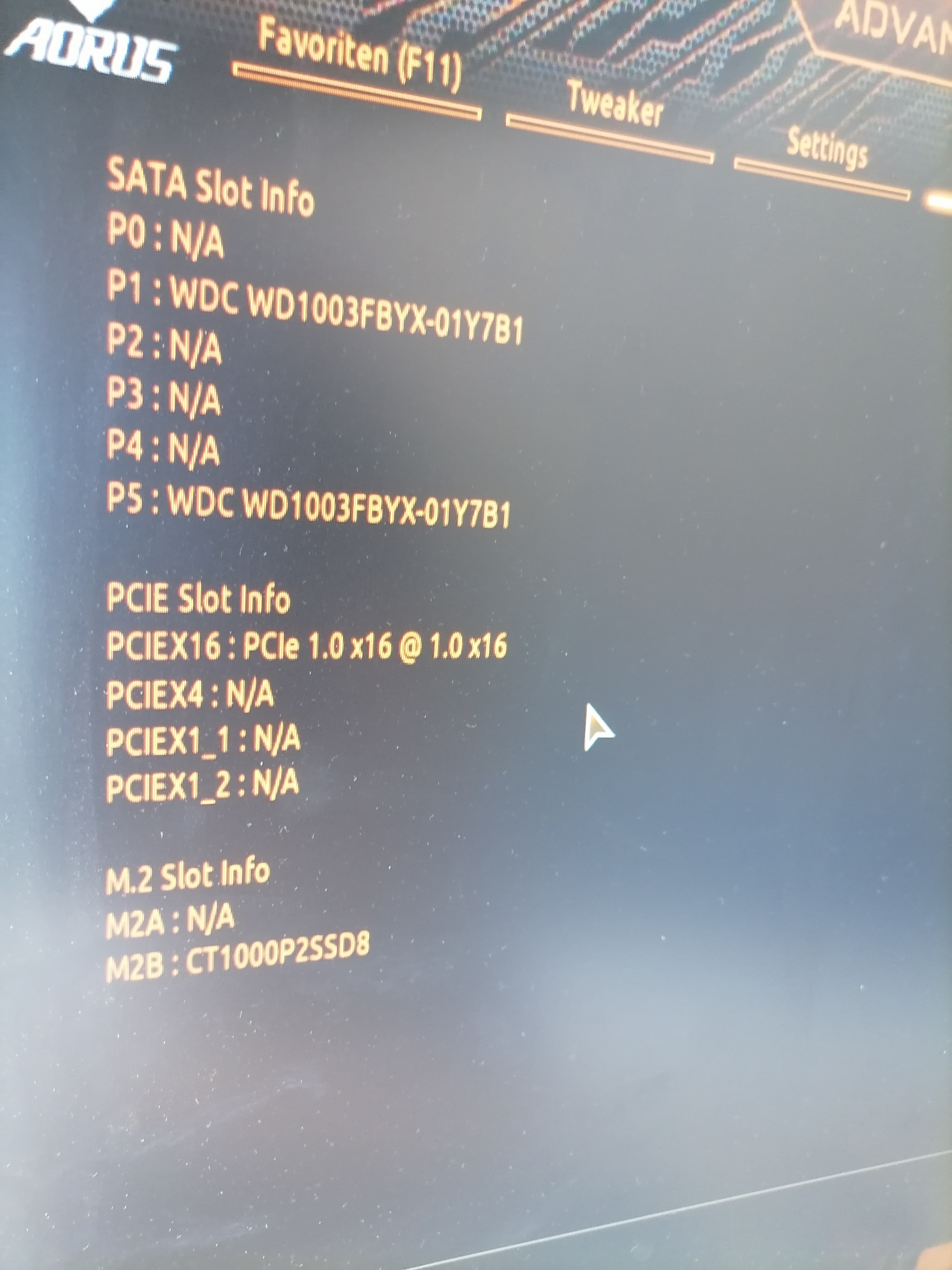

Habe den USB-stecker gerichtet und eingesteckt.
Leider sehe ich diesen nicht im Bios.
Habe es in beiden PCIE Steckplätzen probiert.
Ich hoffe ihr könnt mir weiter Helfen
Habe dies nun an meinem Alten PC ausprobiert und die Karte funktioniert nicht.
Wo ich mich aber wundere ist warum die Kontrollleuchte grün leuchtet wenn das gerät nichtmal im Bios erkannt wird.
Wenn sie an beiden Rechnern nicht funktioniert, dann ist sie hinüber.
