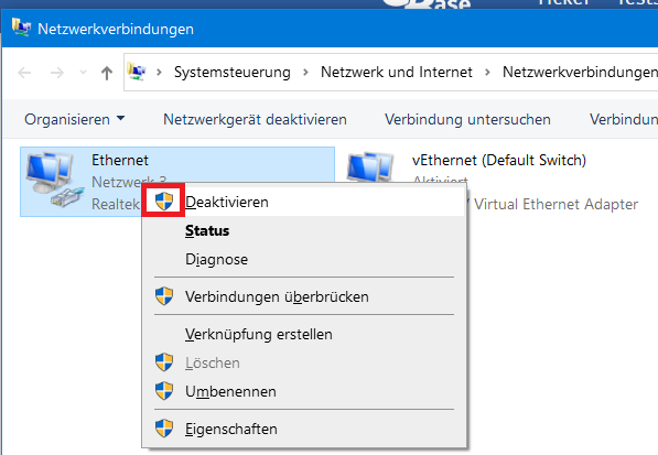

in seltenen Fällen kommt es vor, dass ich trotz LAN-Verbindung kein Internet habe.
In solchen Situationen starte ich dann entweder den PC oder die FritzBox Cable neu.
Ich habe jedoch herausgefunden, dass das de- und aktivieren des Netzwerkadapters das Problem löst.
(Problembehandlung half auch nicht.)
Es gibt verschiedene Batches, die das machen können, aber die erfordern alle Adminrechte.
(Ich arbeite als Benutzer.)
Daher suche ich einen Weg, dem Benutzer das Recht zu gewähren.
Das hier hat leider nicht funktioniert:
https://www.alant.de/sonstiges1/tip...erkkarte-an-bzw-abschalten-fuer-benutzer.html
Es ist weiterhin der Schutzschild vorhanden:
Danke für jede Hilfe und beste Grüße
Glaube auch nicht, dass das Schild weggeht.
Hast du es denn mal versucht ? Bei der UAC kannst du dich ja auch mit deinen User-Credentials authentifizieren.

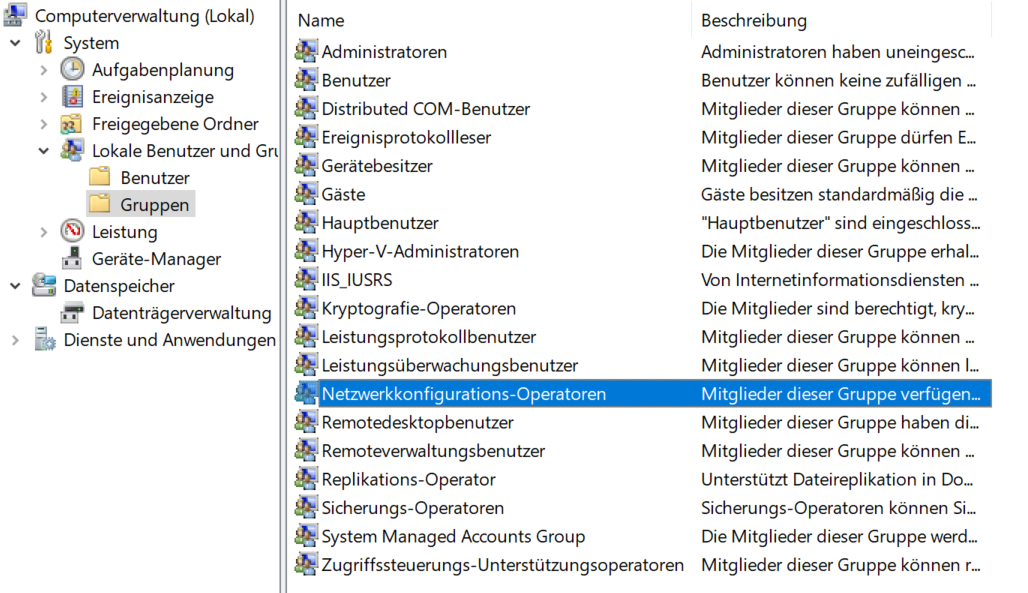

Servus,
hast du Adminrechte an dem Rechner? Und ich weiß nicht ob es nur bei der Windows 10 Pro geht, aber es gibt die Gruppe "Netzwerkkonfigurations-Operatoren" in der Computerverwaltung bei Lokale Benutzer und Gruppen.
Wenn du dort deinen Benutzer hinzufügst, kann dieser die Netzwerkkarte deaktivieren/aktivieren und auch die IP ändern.
Reaktionen: Nightmare85
