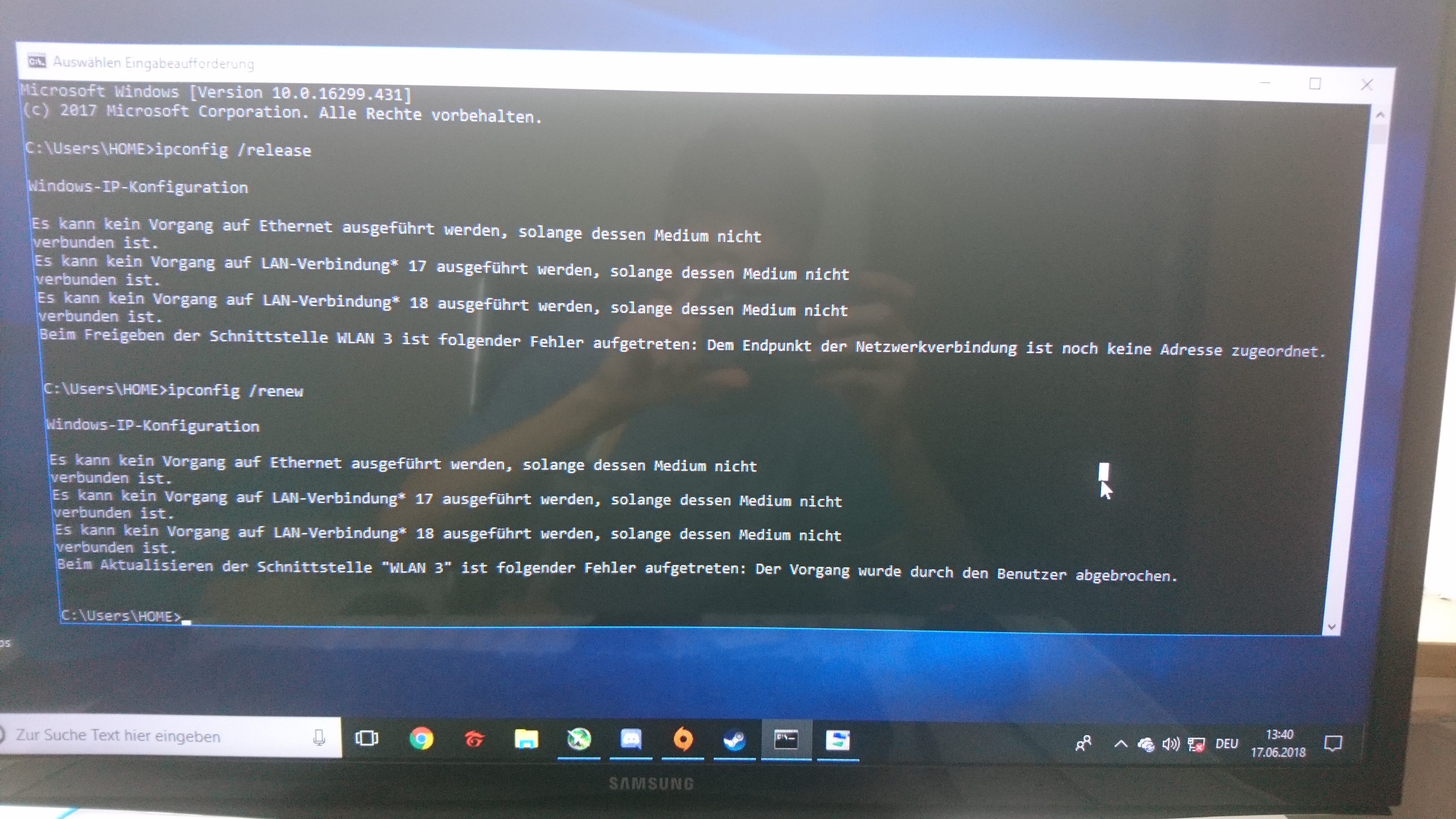

Hi,
da mein alter WLAN Stick nicht mehr funktionierte, habe ich mir einen neuen zugelegt. Habe ihn reingesteckt und er hat von selbst die Treiber installiert. Mit dem Internet verbunden und von Anfang an erhalte ich "Netzwerk Fehler". Treiber etc etc deinstalliert und Neuinstalliert. Auch mal deaktiviert und aktiviert. Nichts geholfen. Problembehandlung mal durch geführt : WLAN verfügt über keine gültige IP Konfiguration....
Mit echt am verzweifeln

Zeig mal ein ipconfig /all bei verbundenem Stick und WLan.

- An einem PC/Laptop im (W)LAN das hier ausführen und hier posten: Start --> cmd --> ipconfig /all
- Am fraglichen PC mit dem WLAN verbinden und die IP auf eine ähnliche IP-Adresse setzen, Gateway und DNS identisch --> hier posten
Die Sache ist nämlich die: Wir haben keinen blassen Schimmer wieviel Ahnung du hast. Und wenn zB der Laptop als IP die 192.168.1.23 hat und du am fraglichen PC 192.168.234.56 eingibst, passen die IPs nicht zusammen und es kann sowieso nicht funktionieren. Daher ist "nichts gebracht" keine ausreichende Antwort. Wenn du dennoch alles richtig gemacht hast und es trotzdem nicht funktioniert, dann kann das natürlich sein. Stand jetzt kann man aber kaum einschätzen was du tatsächlich gemacht hast. ;)
