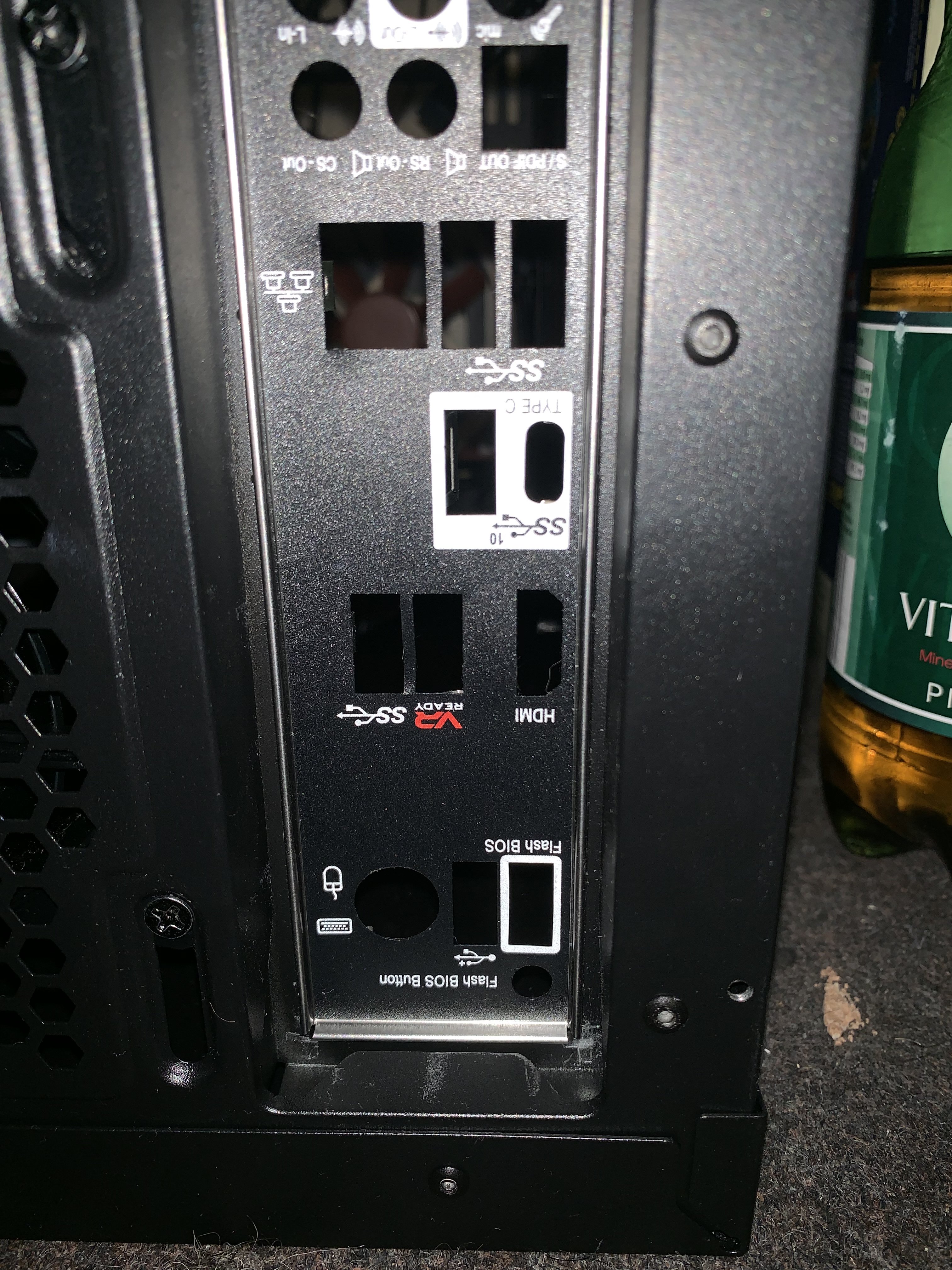

E
emeraldmine
Der BIOS/Flash USB Port liegt unterhalb des HDMI Anschlusses.
Da oben drin isser falsch !
Gerhard545
Cadet 2nd Year
- Aug. 2019
- 22
emeraldmine schrieb:Der BIOS/Flash USB Port liegt unterhalb des HDMI Anschlusses.
Sicher? Weil er arbeitet ja am Anfang indem er blinkt langsam und dann schnell und dann a er nicht aufhört sonder permanent leuchtet
Und anhand der Blende soll das auch der sein wo drin steckt
E
emeraldmine
Gerhard545 schrieb:Sicher?
Nah so ca. 50%. Hey, bei Gigabyte gibt's keine ĂĽbereinstimmende Bebilderung, bleibt nur der Versuch.
Laut Handbuch hast das gleiche Board, aber die I/O Blende gehört da NICHT hin, scheinbar für ein anderes Modell gedacht.

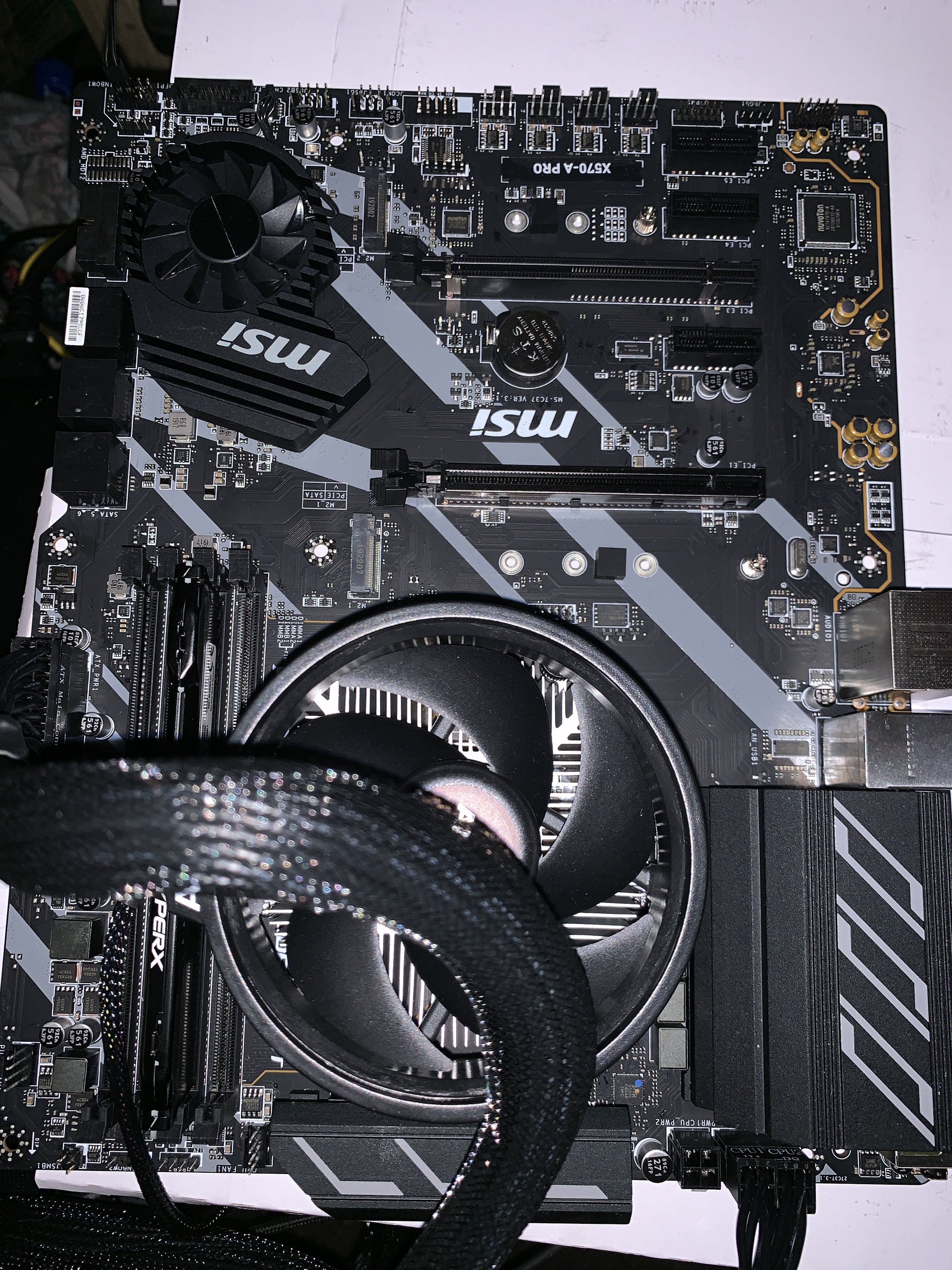

AntiUltimate schrieb:Damit sollte das eigentlich fertig sein - Schau ob das Board jetzt startet.
So jetzt angehängt. Wieder kein mucks vom Board...
Es dreht sich wohl einmal wieder der kleiner Luft und dann aus und das led cpu leuchtet kurz auf
E
emeraldmine
https://www.computerbase.de/forum/threads/neu-gebauter-pc-startet-nicht.1885090/page-4#post-22989041
Den 2. Teil davon nochmal bitte.
joh, beiGigabyte MSI gehört ein einzelner Arbeitsspeicherbaustein in die letzte ZWEITE Speicherbank von links, So geht's auf alle Fälle nicht.
Und GPU und Stromversorgung dran, sonst tippsen Wir hier noch nach 0:00 Uhr.

Das ist nicht der OP, @Gerhard545 hat ein MSI Board. Wenn jedoch der Lüfter kurz läuft kann es entweder sein, dass wirklich die Grafikkarte fehlt, oder der Überspannungsschutz des Netzteils halt so lange braucht.emeraldmine schrieb:https://www.computerbase.de/forum/threads/neu-gebauter-pc-startet-nicht.1885090/page-4#post-22989041
joh, bei Gigabyte gehört ein einzelner Arbeitsspeicherbaustein in die letzte Speicherbank ganz rechts,

Indem er dann bei den Fehler led anzeigt das vga fehlt wäre ich mal davon ausgegangen
E
emeraldmine
Nur zur Info: Dein Mainboard hat diese Bezeichnung: MSI X570-A-PRO.
BIOS Flash NICHT notwendig ! Wenn dann mit Version H2.
Speicher in die 2. Speicherbank ab der CPU.
Flash-BIOS-Port ist wie auf der I/O-Blende eingezeichnet.
