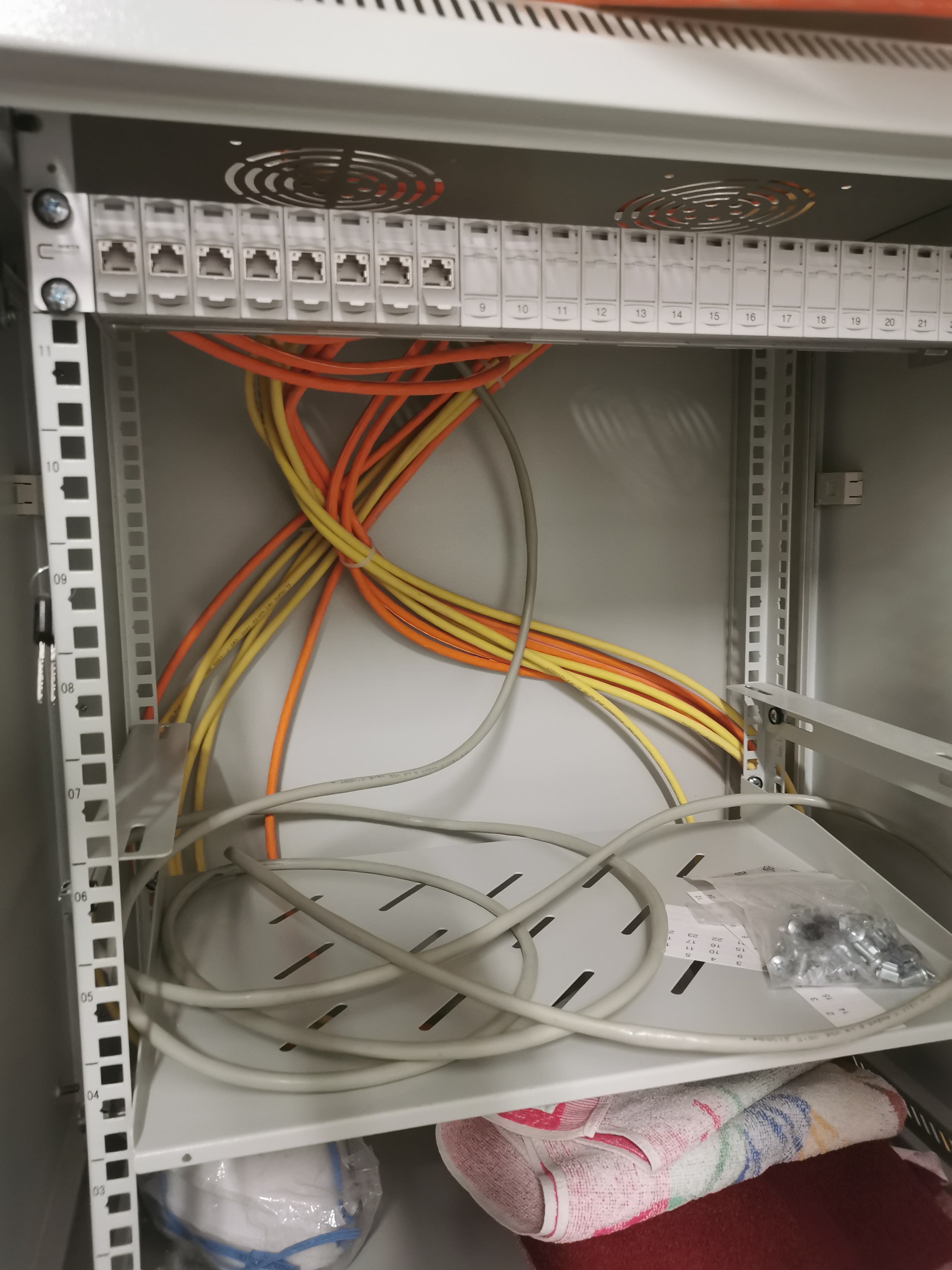

Guten Abend,
Ich ziehe in 2 Monaten in einen NEUBAU.
Es geht jetzt um das THEMA NETZWERK und Internet und Telefon.

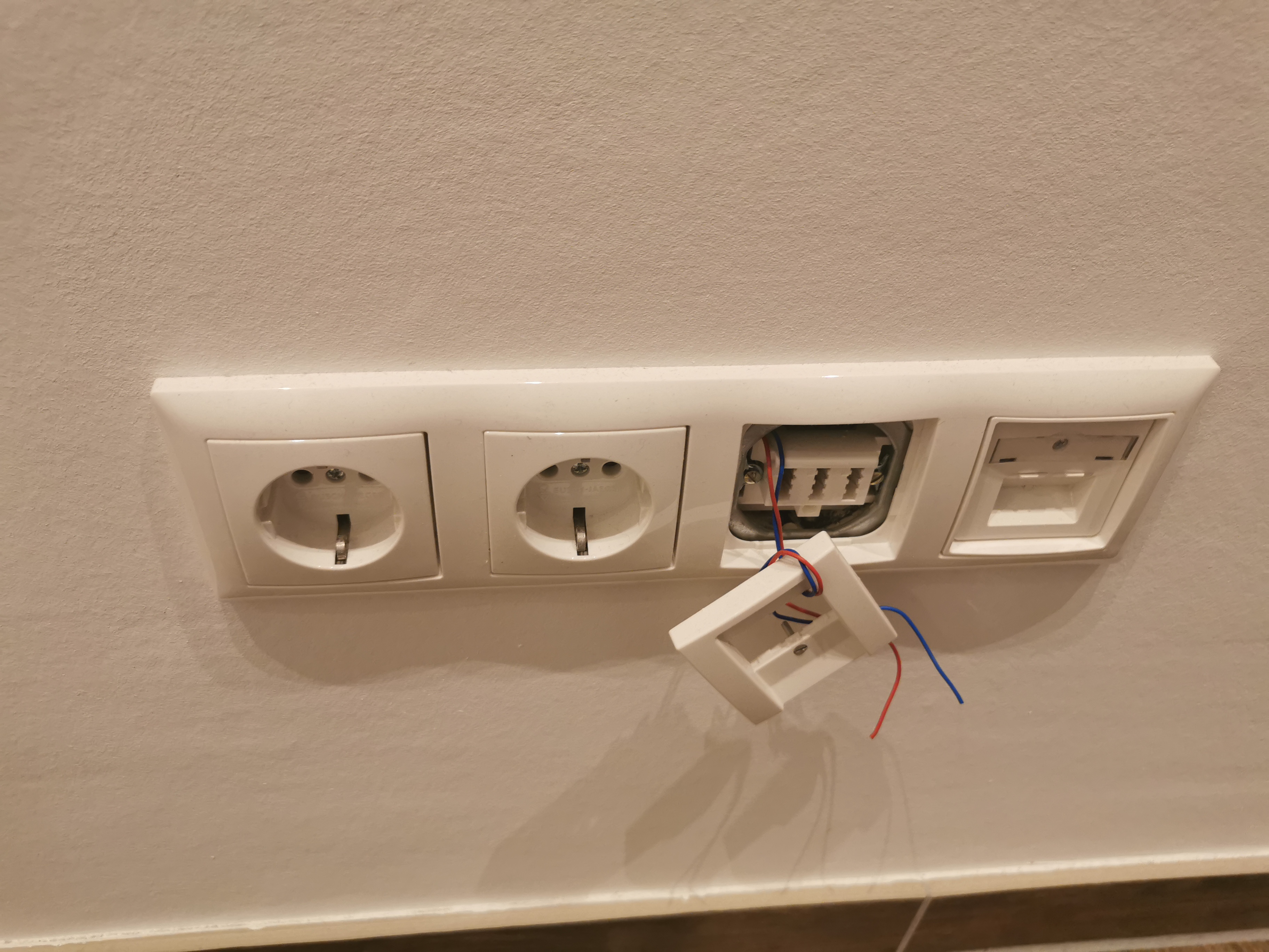

In der Wohnung im 1 OG. ist eine TAE Dose im Flur.
In jedem Raum sind LAN Dosen verbaut.

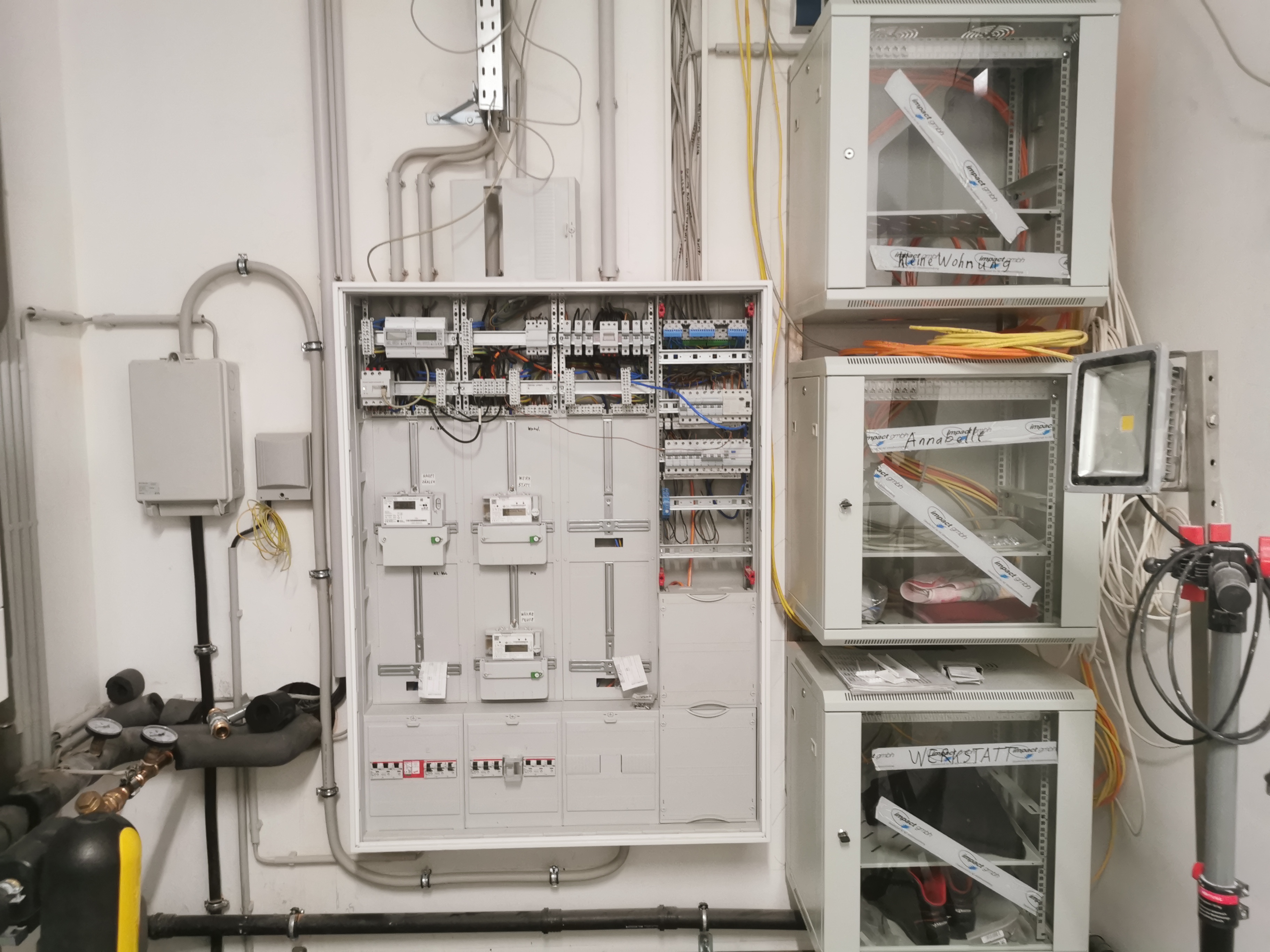

Die LAN Kabel gehen alle in den Wartungsraum im EG. Dort sind die LAN Cabel in einen Serverschrank auf ein PATCHPANEL aufgelegt.
Das Telefonkabel bzw. das TAE Kabel von der Wohnung aus dem Flur liegt unten im Wartungsraum und ist noch nicht angeschlossen.
Wie genau funktioniert das ganze jetzt. Das Haus gehört meinem Schwiegervater der selber keine ahnung von der Sache hat.
Wir benötigen doch jetzt einen DSL Router, in dem Fall Telekom, dieser wird dann an einen Switch angeschlossen und von da aus geht man mit Patchkabel auf das PATCHPANEL. Das ganze spielt sich ja jetzt alles im Serverschrank im ET ab. Muss ich in dem SERVERSCHRANK eine TAE Dose haben? Damit der Router vom Hausanschluss der Telekom seinen Input bekommt? Oder muss ich die TAE Dose vom Flur an den Hausanschluss der Telekom anschließen und den Router oben in die Wohnung stellen?
Wenn ich jetzt alles unten hätte. Sprich Router usw. Wie kann ich dann die TAE dose oben nutzen? Ich würde oben gerne an der TAE ein Telefon anschließen.
Desweiteren ist die Frage wie ich WLAN in die Wohnung bekomme, wenn der Router unten im Serverschrank ist.
Ich hoffe ihr könnt mich aufklären und tips geben.
Am besten dorthin, wo er dir am besten passt. Da er vermutlich auch für das WLAN zuständig ist wäre der Flur wohl sinnvoller. Dann steckst du ein Patchkabel vom Router in die Netzwerk-Dose und gehst im Serverschrank von dieser Dose auf den Switch und hast deine Internetversorgung für dein Heimnetzwerk.
Wobei mich verwundert, das du in einem Neubau überhaupt noch mit DSL & TAE zu tun hast. Üblich ist seit einiger Zeit Glasfaser bis ins Haus. Hast du evtl. ein Haus im Ort gekauft, abgerissen und da was neues hingezimmert?
Am besten dann die TAE-Dose auch unten aufs Patchfeld auflegen und mit TAE<->RJ45-Adapter aufs Patchfeld gehen. Oder halt irgendeine Bastellösung um aufs Kabel zu kommen.
Dann darfst du dir oben noch einen Access Point hinstellen.

Wenn das ganze Netzwerk im EG beginnt und Du bei Dir alles mit LAN versorgt hast, dann reicht ja ein simpler Access Point in einer NW-Dose um Dein WLAN in der Wohnung aufzuspannen, das ist jetzt echt kein Hexenwerk.
Voodoo und Hokus Pokus sind ggf. notwendig wenn es mit einer sauberen Ausleuchtung nicht so recht klappt.
TAE-Dose hätte ich gar nicht mehr verbaut. Das geht alles super mit Netzwerkdosen. Der jetzige Aufbau ist nicht so gut geplant. Nun denn, nicht zu ändern.

Olah, da es sich scheinbar um eine für Privat sehr saubere und von Anfang durchdachte Lösung handelt, stehen alle Wege offen. Die getrennten drei Bereiche sollen untereinander Verbunden werden? (Schwiegervater/'Werkstatt/ihr)? oder sollen hier getrennte Netze entstehen? Ich setze jetzt mal voraus das alles mit Doppeldosen bestückt wurde?
Sollte dem so sein stehen alle Wege offen, denn eine der Doppeldosen kann auch "zweckentfremdet" werden und wie rezzler schon schrieb auch zum "verlängern" der TAE Dose fungieren. Auf dem gleichen Weg lässt sich dann auch z.b. das Telefon an einer TAE in der Wohnung realisieren. Hierfür muss diese allerdings auch auf dem Patchpanel aufgelegt sein. Bedeutet dann -> Fritzbox Telefonausgang -> Kabel/adapter -> Patchpanel --> Dose in der Wohnung -> Telefon.
Alle drei benutzen den selben Internetzugang und Daten dürfen untereinander Verfügbar sein -> Entweder alles auf einen Switch in einem Schrank patchen (optik - ) oder besser drei switche mit uplink untereinander verbinden.
Ich persönlich würde die Technik in den Keller packen und mit AP`s in der Wohnung arbeiten.

Falls WLAN genutzt werden soll, dann auch den Router dort hinstellen wo es am sinnvollsten ist - das wäre bei der günstigen Lösung idR nicht der Keller und selten der Flur.
Falls der Router nicht in den Keller kommt und LAN in mehr als nur zwei Räumen vorhanden sein soll, dann muss im Keller ein Switch her.
Am besten natürlich den Router im Keller (ob mit oder ohne zusätzlichem Switch kommt auf den Bedarf an) und für WLAN falls gewünscht AP`s in der Wohnung.
Grundsätzliche Empfehlung mag ich bei dieser Datenlage aber auch nicht geben und was die Verkabelung angeht, ist das hoffentlich noch nicht ganz fertig.
klingt Blöd macht aber bestimmt Sinn - Frage bei dem Elektriker nach der die Installation geplant und auch durchgeführt hat. Er sollte deine Fragen beantworten können.
Schließ es doch einfach mit den entsprechenden Kabeln an der Netzwerkdose daneben an. Die RJ11-Stecker des Telefons passen für gewöhnlich auch in den RJ45-Stecker, alternativ kann man auch ein passendes Kabel mit RJ45 besorgen.
PS: Und sag bitte dem Elektriker, er soll nie wieder ein J-Y(St)Y-Kabel für DSL verwenden. Ich denke nämlich, dass dieser ursprünglich geplant hat, dass der Router an die TAE kommt und man mittels Netzwerk dann in den Serverschrank weitergeht.

Da sind bereits 3 Netzwerk-Schänke montiert. Es steht auch drauf für wen. Also lass besser die Finger davon und ruf den Installateur an, der das montiert hat. Du weist ja nicht mal welche Kabel wo hin gehen, gescheige denn welcher Netzwerkschrank für Dich bestimmt ist. Ohne grundlegende Kenntnisse wird das nix. Das ist kein Bastelprojekt.
Wer sich auskennt, wird das sicherlich an einem Nachmittag zu laufen kriegen, auch mit J-Y(St)Y-Kabel und TAE-Dose.
Der grobe Fahrplan wäre so:
Router dort hin wo TAE-Dose und LAN Dose ist Foto1. Das Kabel zur TAE-Dose finden, wird wohl das graue beim Patchfeld sein, Amt durchschalten für xDSL. Dann LAN zurück zum Patchfeld patchen. Beim Patchfeld 8port-switch hin alles mit Patchkabeln verbinden und funzt.

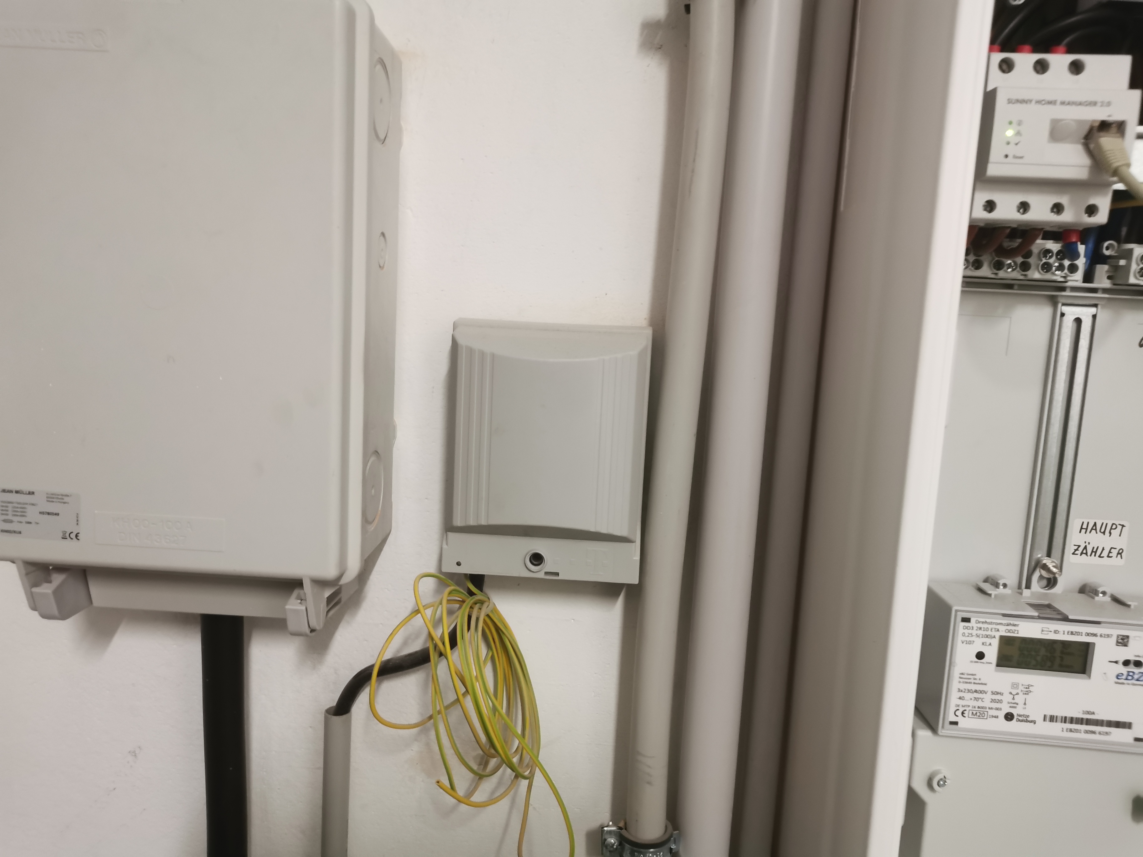

Ich sehe da nur ein großes T und schwarzes Erdkabel. Glasfaser, ist das Zukunftsmusik oder ist die schon vorhanden und in Betrieb? Dorthin müste dann auch ein LAN Kabel für WAN, alternativ kommt der Router dann dorthin, wo die Glasfaser ankommt.

Dann ganz allgemein vorweg und dahingehend richtet sich gemäß der Entscheidung die weitere Umsetzung:
Ein auch Telefonie und WLAN bereitstellender Router sollte eher nicht zwingend im "Technikraum" platziert werden - natürlich kann das auch funktionieren, allerdings müssen dann halt für entsprechend zusätzliche Versorgungsgeräte (bspw. DECT-Basis, WLAN-APs) am jeweiligen Platzierungsort Kabelanbindungen vorhanden sein und man muß neben der Nutzmöglichkeit einiger integrierter Funktionalitäten auch auf den Komfort für bestimmte durch Tastendruck direkt aktivierbare Funktionen verzichten.
Soll der Router praktisch nur als Gerät zur Konvertierung (Modem) zwischen Versorgungsmedium des Internetanschlusses (xDSL, Kabel, FTTH/B) und dem lokalen Netzverbund (Ethernet) dienen kann er problemlos (und sollte auch) hier installiert werden.
In der anderen Variante wird, sofern das Verwendungszenario eine besondere Bereitstellungspositionierung erfordert, ein günstiger Stellplatz für den Router als zentrale Netzverbund-Managingkomponente gewählt - hier muß dann eben das Internetversorgungssignal zum Router hin- und wieder zurück zum Patchfeld geführt werden, damit es mittels Switch im Netzwerkschrank zur weiteren Verteilung an die jeweiligen Abnahmepunkte in den Räumen verfügbar wird.
Jetzt zu den Details:​
Das sollte natürlich identifiziert werden, damit es entsprechend verschaltet werden kann - am Besten auch über das Patchfeld. Hier sollte auch der bisherige Installateur weiter helfen (können).​
Dennis83 schrieb:
[...] einen DSL Router, in dem Fall Telekom, [...]
Wenn die Internetversorgung mittels Kupferkabel über die Telefonanschlußleitung erfolgt, ja.
Allerdings hat der Router nicht zwangsweise etwas mit dem Anbieter (Telekom?) zu tun.
Dennis83 schrieb:
[...] dieser wird dann an einen Switch angeschlossen und von da aus geht man mit Patchkabel auf das PATCHPANEL. [...]
Na ja, das richtet sich halt nach der Positionierungsvariante, für die man sich (gemäß oben zu bedenkender Aspekte) entschieden hat. Jedenfalls braucht keine TAE-Dose im Schrank installiert werden - nutz' das vorhandene Patchfeld (siehe Vorstehendes).​
Auch hier bietet genau die vorig erwähnte Beschaltung der J-Y(St)Y-Leitung auf das Patchfeld seinen Vorteil - es muß nur noch mittels eines entspechenden Adapterkabels vom TAE/RJ11-Port des Routers auf RJ-45 am Patchfeld verbunden werden. Übrigens bleibt es so flexibel, falls der Router doch mal umpositioniert werden soll.
Allerdings soll auch nochmal auf die Möglichkeit hingewiesen werden, dass zumind. Telefonie auch mittels (bereits oben erwähnter) kabelloser DECT-Übertragung möglich ist. Oftmals sind die mittels dieser Funktechnik abgestrahlten Signale selbst bei in Kellerräumen platzierten Routern mit integrierter Basisstation für die gesamte Versorgung einer Immobilie ausreichend oder aber zumeist leicht mit einem sog. DECT-Repeater erweiterbar.​
