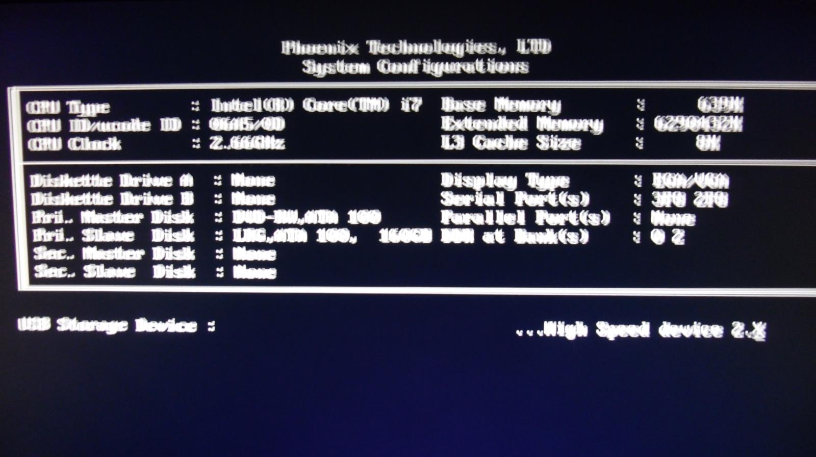

ich habe heute meine neue 3.0 Festplatte angeschlossen. Als ich dann mein Rechner gestartet habe kam eine Meldung die ich vorher noch nie gesehn habe. Ich habe davon ein Bild gemacht was etwas unscharf geworden ist aber vielleicht hat jemand von euch schonmal dasselbe Problem gehabt. Diese Fehlermeldung taucht jedesmal auf wenn ich mein USB Stick im Rechner stecken lasse sobald ich ihn raunehme startet mein Rechner ganz normal. Ich geh mal davon aus das ich vorher alle USB 2.0 Festplatten entfernen muss damit er vernünftig startet. Wenn diese Meldung kommt bleibt mir nichts anderes übrig als den PC auszuschalten und wieder zu starten. Muss man vielleicht unter Bios was einstellen damit das funktioniert. Hoffe das sich jemand damit auskennt und mit weiterhelfen kann. Vielen Dank schonmal.

Weil das Bild so unscharf ist habe ich mir das aufgeschrieben damit mir hoffentlich jemand helfen kann:
Phoenix Technologies, LTD
System Configurations
CPU Type: Intel(R) Core(TM) i7 - Base Memory: 639K
CPU ID/ucode ID: 06A5/0D - Extended Memory: 6290432K
CPU Clock: 2.66GHz - L3 Cache Size: 8K
Diskette Drive A: None - Display Type: EGA/VGA
Diskette Drive B: None - Serial Port(s): 3F8 2F8
Pri. Master Disk: None - Parallel Port(s): None
Pri Slave Disk: None - DDR at Bank(s): 0 2
Sec. Master Disk: None
Sec. Slave Disk: None
USB Storage Device: ...High Speed device 2.X(mit einem Strich_ drunter was
die ganze Zeit blinkt)
Dann habe ich unter Bios was gefunden:
Power Management Setup - HPET Mode
muss ich da 32-bit mode oder 64-bit mode auswählen?
Hoffentlich kann mir jemand weiterhelfen. Ich bin langsam ratlos. Niemand weiß woran das liegt:(
Erst mal was zur Grafik, ich nehme mal an mit der Grafikkarte stimmt was nicht wenn nach dem einschalten das Bios so angezeigt wird! Ist das Bild unter Win auch so unscharf?

Mit der Grafikkarte ist alles in Ordnung, ist eine GTX470. Das auf dem Bild ist die Fehlermeldung und nicht das Bios. Das Bild ist unter Win7 normal.

Das BIOS hat vermutlich, warum auch immer, ein Problem mit bestimmten USB Geräten. Hab hier auch einen USB Stick, das BIOS hängt sich auf wenn der beim Einschalten angeschlossen ist. ;) Unter Windows läuft der ohne Probleme :)

Ich habe das Problem gelöst.
Unter Bios:
USB Storage Function auf "Disabled" setzen dann läuft alles einwandfrei.

Wenn er schon direkt beim start diese Meldung bringt,hat es nichts mit Windows 7 zu tun,denn das OS ist noch gar nicht aktiv.
