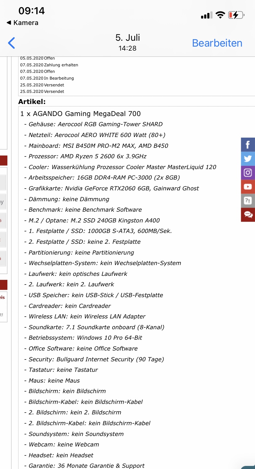

Neu gekauft wurde jetzt ne AMD Ryzen Ryzen 7 5800X CPU
Ein Bekannter kennt sich gut aus aber ich möchte gern ne zweite Meinung. Mit neuer Cpu drin kam n black screen, mit der alten Cpu plötzlich lauter Blue screen Meldungen. Windows spackt dann total rum (ohne Inet funktioniert alles). Er meint es liegt am Mainboard, soll mir ein neues bestellen oder Ram kaputt. Zurück setzen des Pcs hat er nicht geschafft. Rechner Neustarten geht auch nicht. Der geht dann aus aber startet nicht.
Sein Vorschlag wäre noch Windows neu aufsetzen oder SSD/Ram neu kaufen. Ich möchte erstmal wissen ob die Teile erstmal alle so zsm passen, ne 3060 soll da auch noch rein. Bin grad verzweifelt und hab selber eig 0 Ahnung 🥺
UEFI-Update für den 5800 gemacht gehabt?
Dann den 2600er wieder einbauen, UEFI updaten, zur Sicherheit noch ein CMOS-Reset, den 5800er rein und Windows neu installieren. Wer weiss wieviel Systemdateien durch die Abstürze vielleicht schon einen Knacks haben. Neuinstallation ist da der saubere Weg.

Ok versuch das! Die 3060 war drin, hab das selber rein... da ging alles. Möchte sowieso neuen Lüfter, Gehäuse und Netzteil holen. Also Mainboard müsste aber passen zum Rest?
Mainboard nach UEFI-Update ;) passt.
