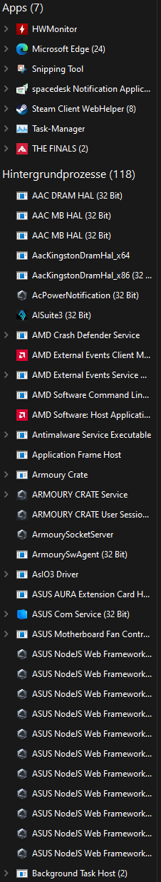

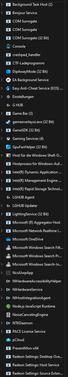

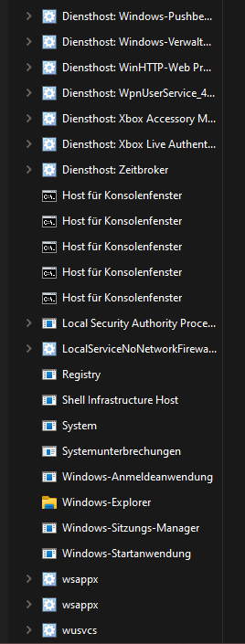

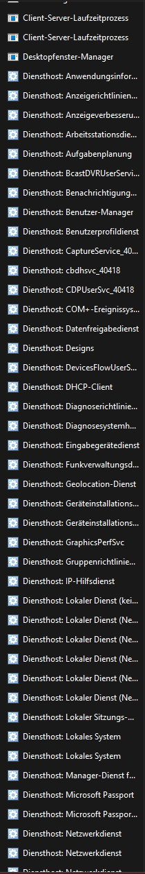

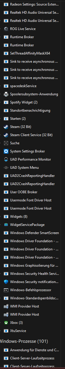

  • Du hast am Startbildschirm dauerhaft 25% Auslastung, welche Prozesse laufen denn hier?
  • Hattest du nach dem Bios Update auch ein Bios Reset durchgeführt?
  • Kannst du Ingame mal eine Auswertung mitlaufen lassen damit man Auslastung, Verbrauch und Betriebsparameter sieht?
  • Hast du zwischen es lief gut und jetzt irgendwas geändert, gab es Windows/Spiel/Treiberupdates?
Ein 14700K zieht hier auch um die 150W, gut gekühlt mit 360er AiO aber nur 55-60° warm
Grüße aus OÖ zurück :-)
Na dann Servus :D
Also mit Startbildschirm mein ich halt den Homescreen von Finals - da schwankt die Auslastung zwischen 25 und 32% sowas.
Sorry für die ungenauen Angaben teilweise, aber Fehlersuche und Grippehirn verträgt sich nicht gut^^
Ich hab Fotos angefügt von allen Prozessen die da so laufen!

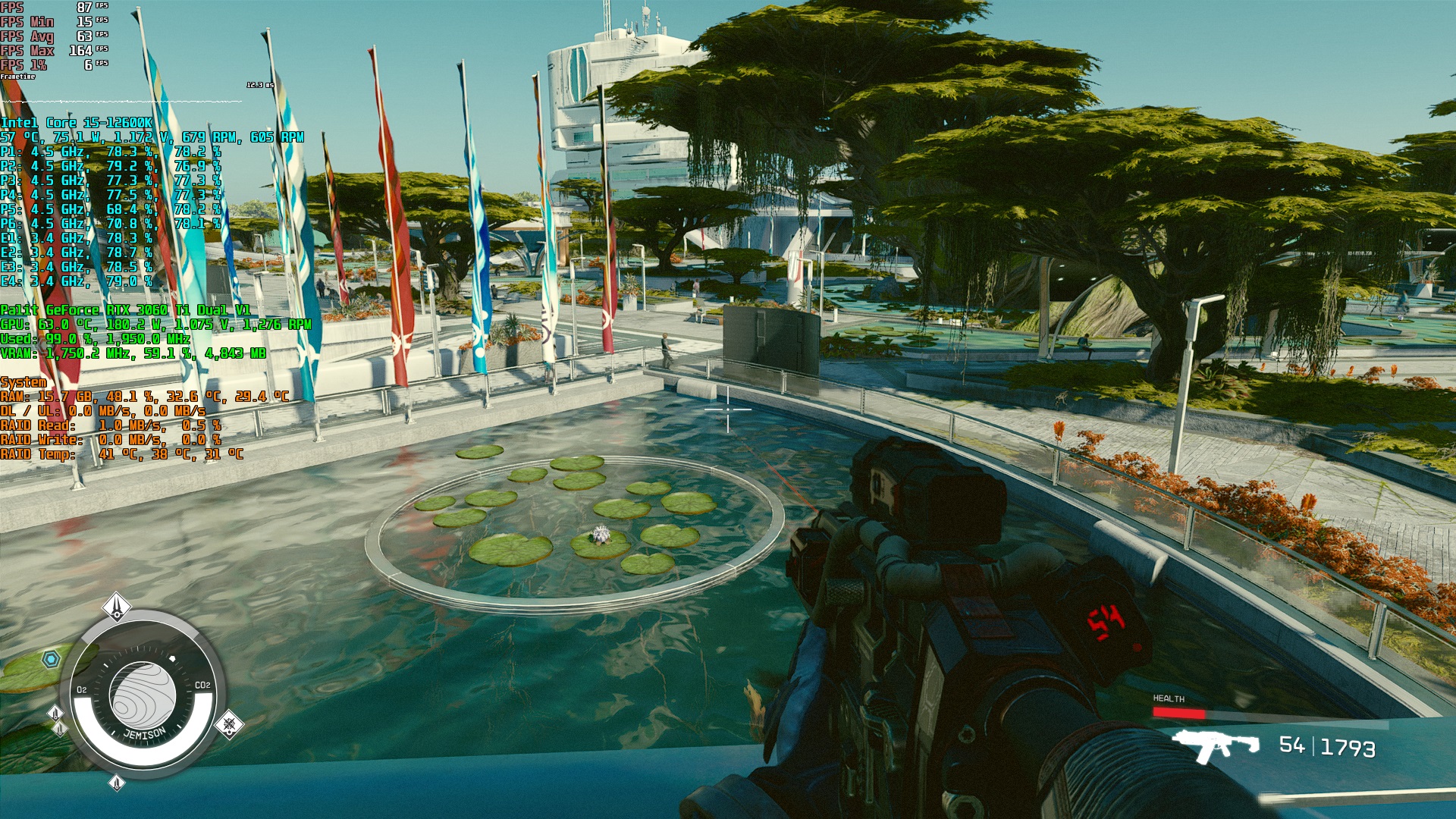

5 Millionen FPS sind heftig für eine GPU, keine Frage. Aber was glaubst du, wer in deinem PC die Koordination der Frames übernimmt? Die Grafikkarte ganz gewiss nicht, die rendert sie einfach nur und packt sie dann in den Speicher. Deine CPU reichert den ganzen Spaß mit Sound, Physik, Gegner/NPC-KI und sonstigen Dingen an.
Wenn deine CPU das nun für 5 Millionen FPS machen darf, liegt da ne andere Last an als bei 60 FPS, 120 FPS, 144 FPS.
Schau mal am Beispiel von Starfield:
Mein unübertakteter 12600K benötigt hier (für den gesamten PC-Betrieb) etwa 75 Watt bei ~87 FPS in Full HD. VSync ist hier aus und DLSS ist agressiv eingestellt, damit ich hier zum Testen eine höhere FPS erreiche. Auch die Grafikkarte werkelt mit 180 Watt vor sich hin.
Jetzt schauen wir mal, was passiert, wenn ich a) die FPS mittels VSync auf 60 (Hz) begrenze und b) gleichzeitig sogar noch DLSS von Ultra Performance auf Quality stelle:
Siehe da, 50 Watt bei der CPU und immerhin noch 10 Watt weniger als zuvor an der Grafikkarte. Um also nicht einmal 50% mehr FPS zu erreichen (von 60 auf 87) benötigt es über 50% mehr CPU-Leistung (von 50 Watt auf 75 Watt). Und ja, es sind "über" und nicht "exakt" 50% mehr Leistung, denn die 50 Watt sind inkl. aller Hintergrund-Prozesse. Das heißt, für Starfield selbst fallen hier vermutlich ca. 40 Watt an, man bewegt sich also eher im Bereich von 80-90% mehr CPU-Last für ein paar FPS mehr.
Je höher die Ziel-FPS ausfällt, desto stärker fällt das auch ins Gewicht. Jeder findet seinen eigenen Sweetspot. Meiner wird durch den Projektor sowieso mit 60 FPS / Hz fest vorgegeben, von daher bin ich da unfassbar entspannt, was das angeht und kann eigentlich immer mit lautlosen oder gar stehenden Lüftern spielen :)
