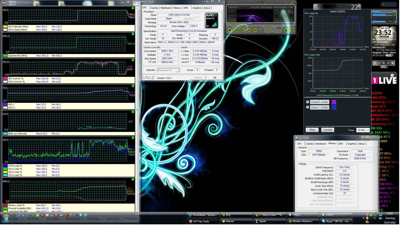

Und wiso wird die CPU nicht voll Ausgelastet beim Zocken?Also COD MW2 lastet die CPU voll aus bei 2 Kernen und das NUR mit 2 4670.
Dann würd sich AMD ja ein Eigentor Schießen mit dem X2 ,x3 CPUs.
Schon mal nen AMD gehabt?
Aber klar,zurzeit brings ihm nix.Er muss erst mal Testen.....
@Hoikaiden: und Dito gn8

Hm also habe es jetzt mal getestet CPU-Auslastung war konstant bei 75% ab und an auch mal bei 85% und die GPU-Auslastung max 40%: Muss jetzt aber auch dazu sagen, dass es nicht zu Fps-Einbrüchen gekommen ist. Werde es nochmal in dem anderen Gebiet testen, in dem die Framerate desöfteren droppt.
