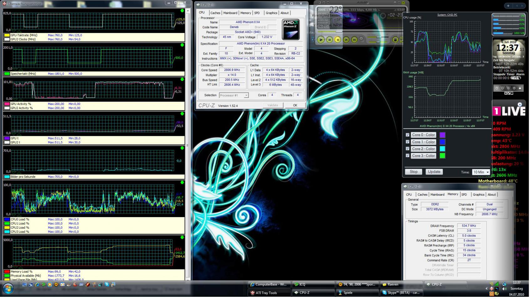

Hast River Tuner und CoreMeter drauf?http://gallery.live.com/results.aspx?pl=1&bt=1&q=CoreMeter

CPU Multimeter zeichnet aber nicht die Kern und Ramauslastung auf.
Es geht darum zu sehen was bremst.Im River Tuner lässt dir die GPU Auslastung aufzeichnen,und mit CoreMeter die Kern und Ramauslastung wie bei mir z.b.
Wobei ich das ATI Tray Tool benutze bei meinen Grakas.

Klar,deswegen soll er sich die Programme auch mal einrichten und nachsehen was,wie,wo begrenzt.Wie gesagt,spiel nicht Online,Erfahrungen,Messungen wurden alle im Singelplayer gemacht.
