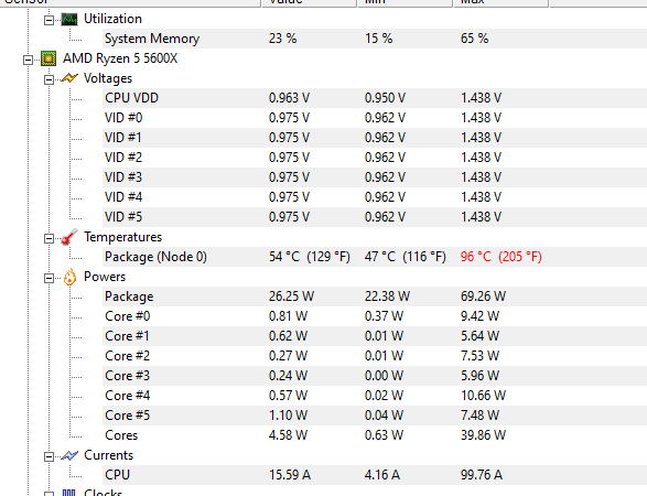

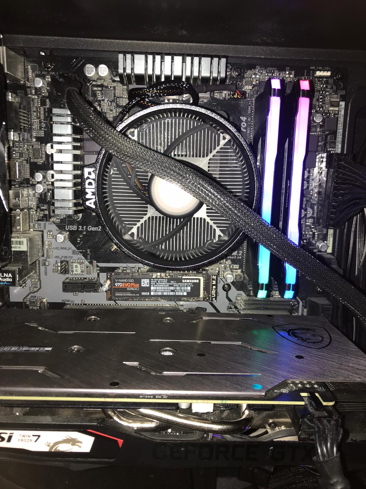

ich kenn mich mit airflow und so nicht besonders gut aus ich habe beim bios die lüfter auf full speed gestellt auch den cpu kühler. hat aber nicht besonders geholfen. wenn ich das spiel starte (rust) rast die temperatur nach paar minuten wieder auf 96 grad Ich habe bereits den kühler abmonitert und wieder ranmontieret falls ich was falsch gemacht habe. er sitzt richtig bewegt sich also kaum. die wärmeleitpaste hat sich auch vom kühler auf die cpu verteilt.

Also, bei Full Speed solltest du keine 96 Grad haben. Das zuverlässigste Tool zum Auslesen wäre der Ryzen Master von AMD selbt.
Wenn kein Auslesefehler vorliegt hast du wahrscheinlich immer noch eine nicht korrekte Montage.

Alles auf Stock bitte mit dem Boxed-Kühler. Wie sind denn jetzt die Temperaturen unter dem Ryzen Master? Ohne OC!
Wenn du im BIOS nichts entsprechend eingestellt hast bleibt der Kühler das Problem. Zu klein und/oder falsch montiert.

Wieso nicht? Im Bereich CPU/Grafikkarte entsteht halt die meiste Wärme - und die muss raus... Dafür ist dann der hintere Lüfter zuständig...

naja gut.. dann wirbelt der CPU-Kühler natürlich nur heiße Luft in der Gegend umeinander :D
