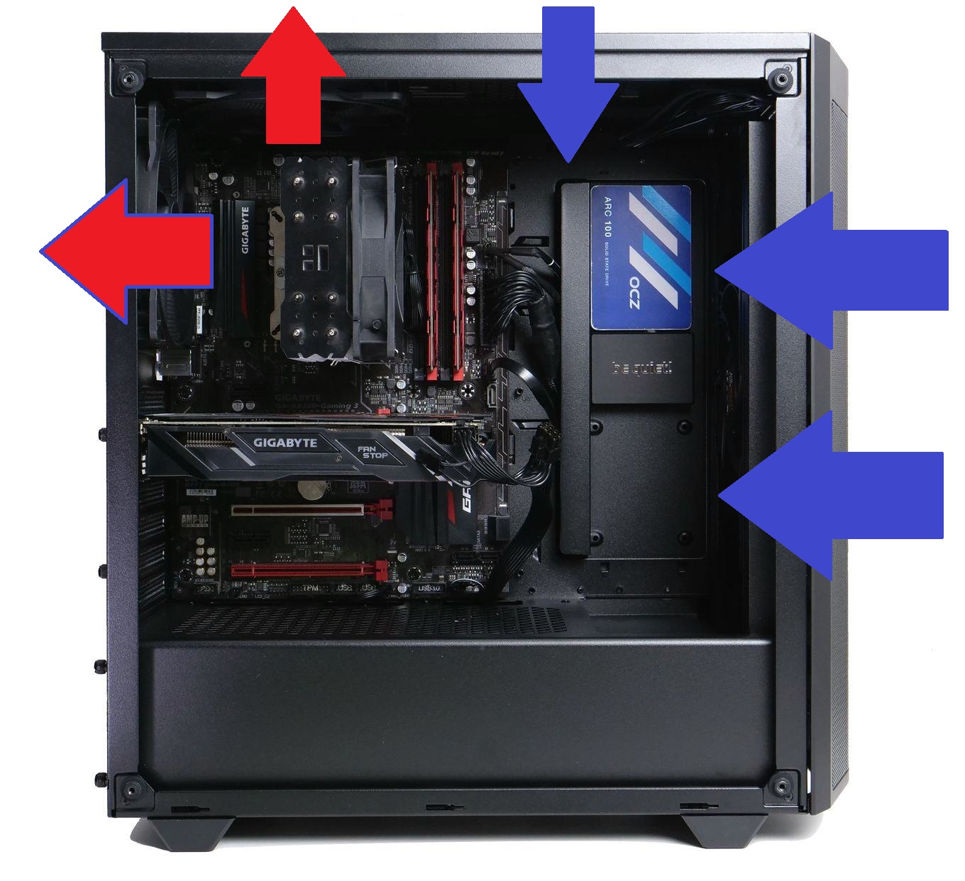

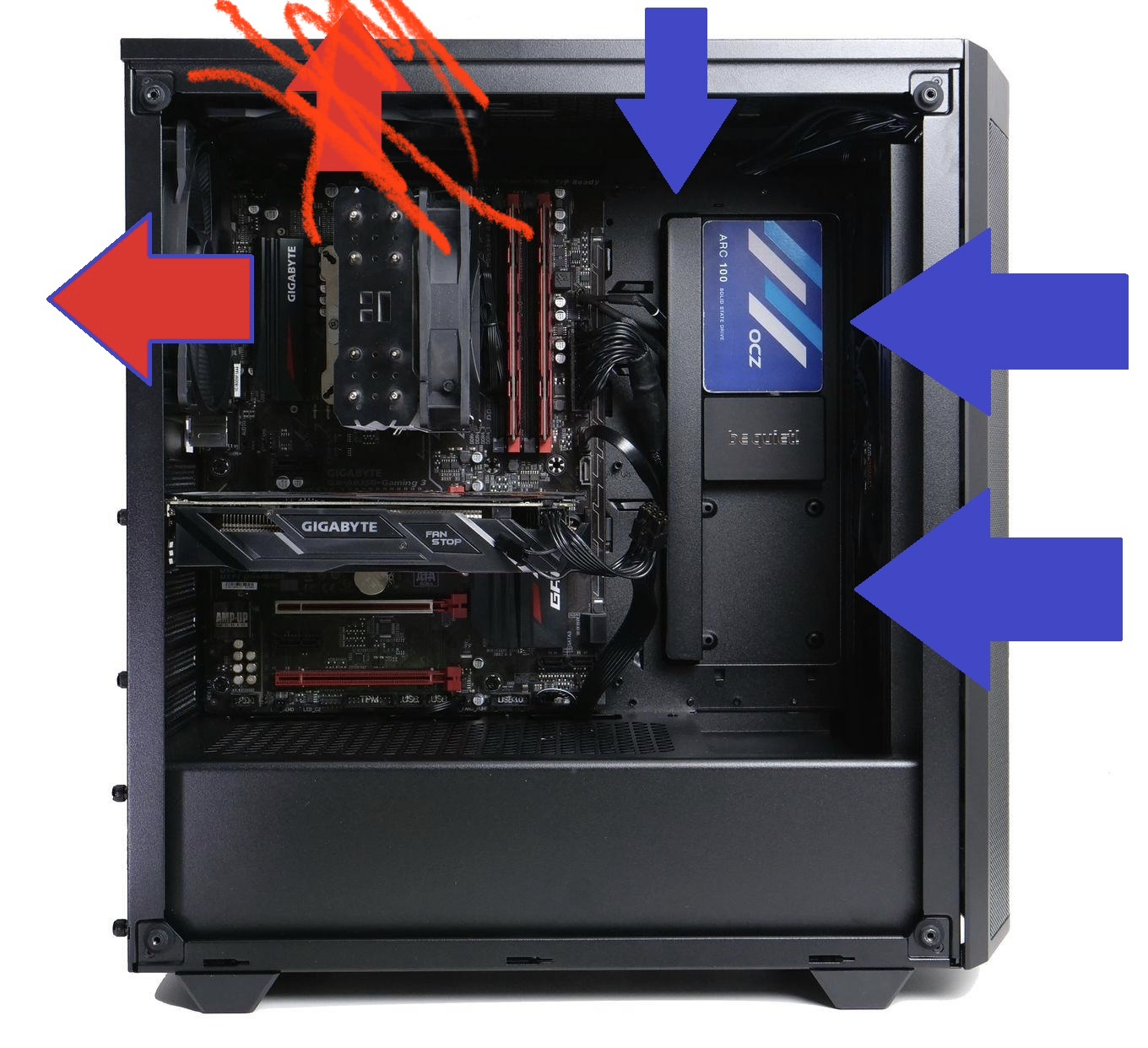

Würde die fünf 140er dann so verbauen:
Ahoi,
den hinten oben würde ich weglassen, verbessert den Flow.

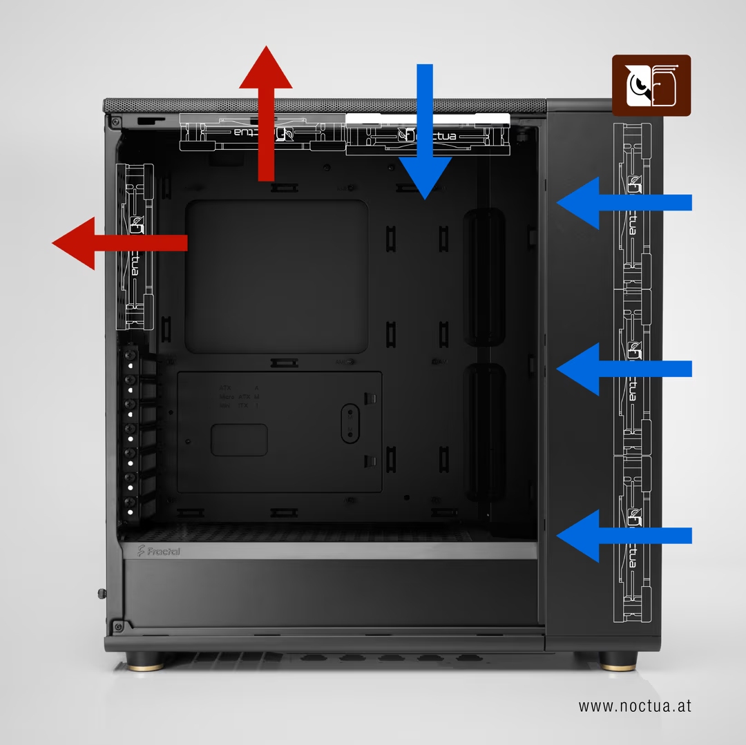

Äh... nein. Eigentlich nicht. Ein Lüfter genau da verbessert die Temps, vor allem der GPU. Schau bei Hardware-Helden ich bin grad am Handy und habe den Link nicht.
Edit: Hier, beim Pure Base 600 sieht man das enorm: klick
So ein Setup empfiehlt sogar Noctua fürs North XL: klick
Bei nem 5700X kann man aber auch beide Deckellüfter als Outtake machen, hilft dann der GPU ggf. noch etwas mehr. Die CPU ist ohnehin enorm einfach zu kühlen.
@djducky ok vielen dank für die info. macht es denn mehr sinn beide als ausblasend oben hin machen grade wegen kühlung und oder soll ich so machen wie auf dem bild 1x aus und 1x ein?
2x raus zieht halt Frischluft von vorne weg, bevor sie den CPU-Kühler erreicht, dafür tust du etwas mehr für die GPU. Aus Gründen des Staubschutzes würde ich aber mehr rein als raus machen, also Überdruck, also wie auf dem Bild in #35.
