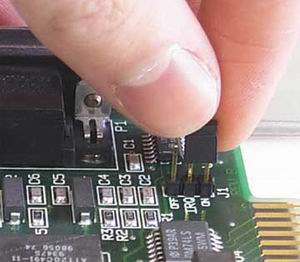

dann mach einen Bios-Reset, sieht du links neben deine 5 blauen SATA-Anschlüsse 2 Pins, wenn ja, Stromkabel raus, ein Jumper besorgen und für 5 Sekunden drauf stecken, dann wieder abziehenn, PC anmachen, ins Bios, Datum ,Uhrzeit und Bootreihenfolge richtig einstellen

ein Jumper sieht aus, da du 2 IDE DVD Laufwerke hast, einfach aus einem davon abziehen, aber gut merken, an welchen Pins der Jumper vorher drauf war, dann Stromkabel raus, der Jumper kurz auf die 2 Pins auf dem MB stecken, wo Clear CMos beschriftet ist, 5 Sekunden warten, abziehen , Jumper wieder zurück an das DVD Laufwerk einstecken, also genauso wie es vorher war
p.s. oder einfach die 2 Pins mit einem Schraubendreher für ein paar Sekunden kurz schliessen
