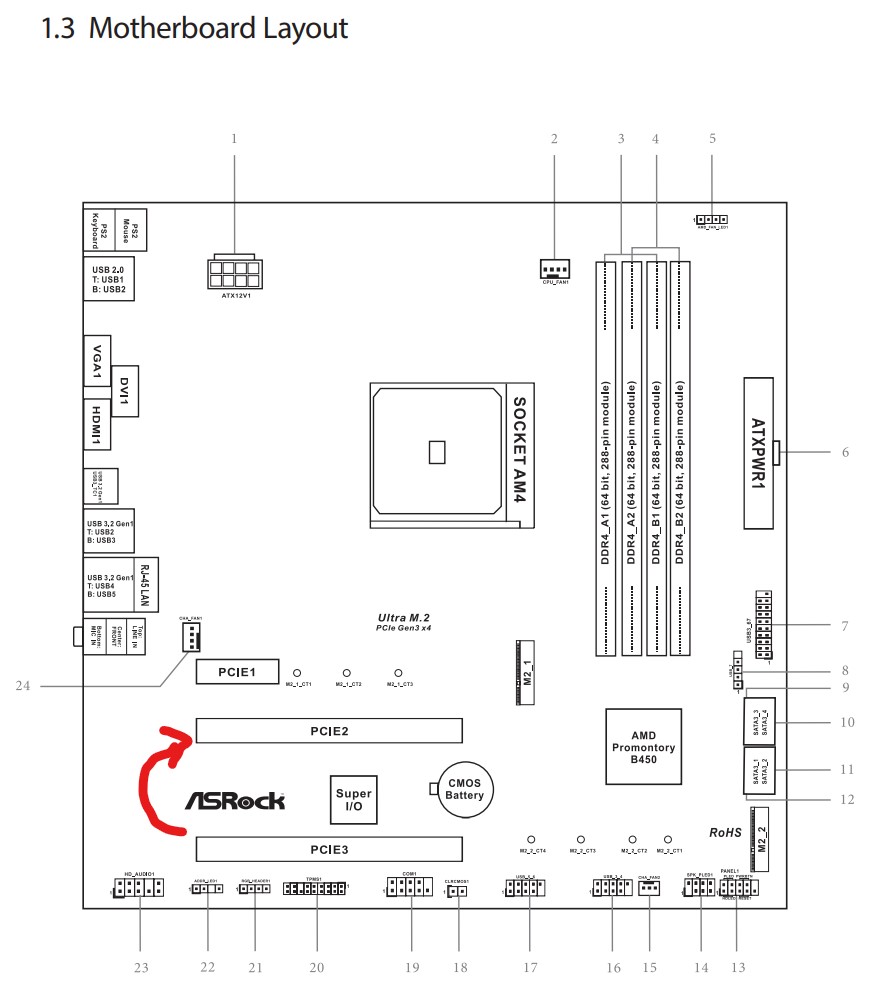

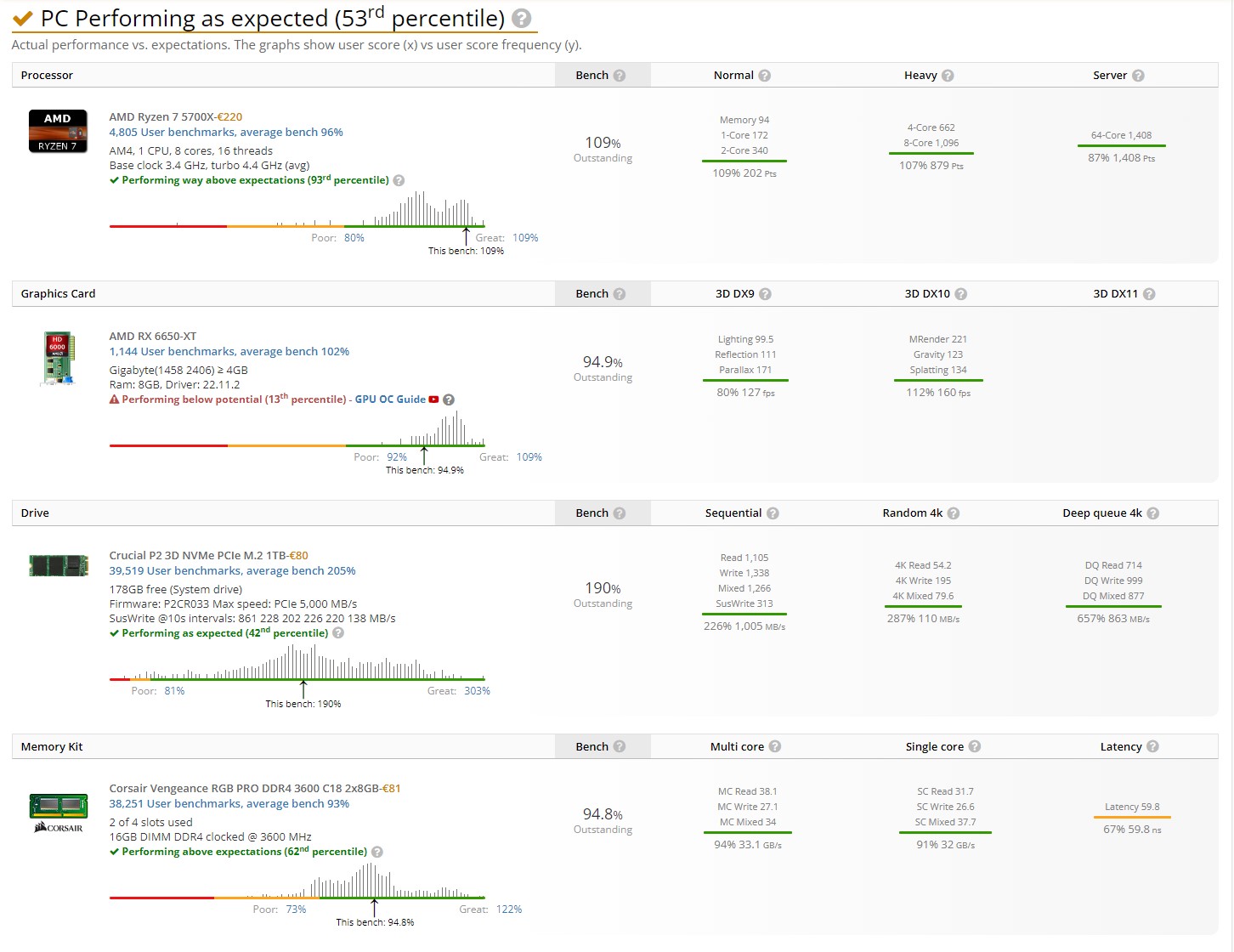

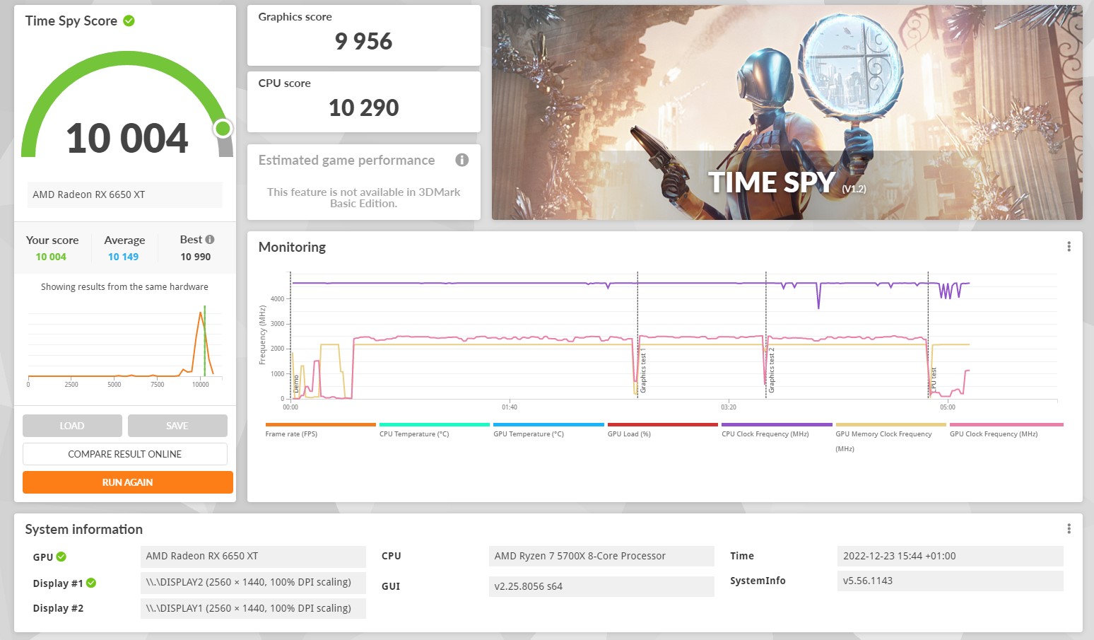

Jetzt ist es leider so, dass bei dem Micro ATX Board meine neue Grafikkarte den Front Audio und RGB Anschluss überlappt und ich die Grafikkarte deswegen an den anderen PCIE Slot anschließen musste, welcher laut Anleitung nur PCIE 2 unterstützt. Wie finde ich denn raus, ob ich deswegen jetzt große Leistungseinbußen habe? Beim Timespy Score scheint alles normal zu sein (mein Score 10004, Average 10149), bei Userbenchmark auch (siehe Screenshots).
Gibt es für mich als noob eine einfache Möglichkeit zu checken ob mit meinem PC so "alles passt"? wenn ich nämlich jetzt 10-20% Leistung verliere wegen dem PCIE slot, würde ich schon ein neues Mainboard kaufen
Das ist das Mainboard
https://www.asrock.com/mb/amd/b450m pro4-f/index.asp
Screenshot vom MB Layout auch im Anhang
Äh nein, der obere x16 Slot kann PCIe 3.0. Der untere wäre PCIe 2.0, wieso überhaupt hast du die Grafikkarte in den unteren Slot gesteckt?
"PCIE2" aus dem Screenshot ist halt die Nummerierung, hat erstmal keine technische Relevanz.
DAs sind eher 1-2% und im rahmen der Messtolleranz. Userbenachmark sagt, das dein PC wie erwartet funktioniert.
Deienr Grafikkarte iest es fast egal, welche PCIe Version und wie viel lanes es sind, so lange die Bandbreite wenigstens PCIe 2.0 X16 entspricht
Deine SSD ist ziemlicher schrott wenn da das Betriebssystem drauf soll..
There are 3 PCI Express slots on the motherboard.
PCIe slots:
PCIE1 (PCIe 2.0 x1 slot) is used for PCI Express x1 lane width cards.
PCIE2 (PCIe 3.0 x16 slot) is used for PCI Express x16 lane width graphics cards.
PCIE3 (PCIe 2.0 x16 slot) is used for PCI Express x4 lane width graphics cards.
Die Karte sollte in PCIE2 landen, ansonsten hast du schon einen Performanceverlust. Zwischen PCIe 4.0 und PCIe 3.0 sind es nur 2-3% maximal aber PCIe 2.0 ist ja noch einmal ein Stück langsamer, also ich würde auf 2-5% sicher tippen.
Aber wenn die in PCIE2 steckt, dann sollte doch alles passen oder? Zuerst die anderen Kabel einstecken und die Grafikkarte zu letzt und gut ist.
Als Faustregel gilt: Immer die Grafikkarte in die PCIe-Buchse stecken, die am nächsten zum Prozessor ist.

Danke für eure Hilfe, jetzt fühl ich mich aber saudoof - PCIE Slots sind 1-3 durchnummeriert, wobei PCIE2 der PCIE3.0 und PCIE3 der PCIE 2.0 Slot ist... na das Hilft und ich bin beruhigt

ghecko schrieb:
PCIE1 -> 1. PCIe Slot von Oben
PCIE2 -> 2. PCIe Slot von Oben
PCIE3 -> 3. PCIe Slot von Oben
Bitte lass deine Karte in PCIE2.
Uselessbenchmark erzählt viel, das meiste davon ist Unsinn.
Danke, beim 10. ma Lesen hab ichs jetzt auch so verstanden :) zumindest zeigt Userbenchmark ob man die Komponenten grob richtig eingebaut hat
Ok danke dir, hat sich ja erledigt weil ich einfach die Anleitung nicht richtig gelesen habe
Wie kommst du auf das mit der SSD? Habe ich wie gesagt gebraucht mitgekauft aber an welchen Werten sollte ich mich da orientieren
PCIe slots:
hast Rech siehe oben :D
