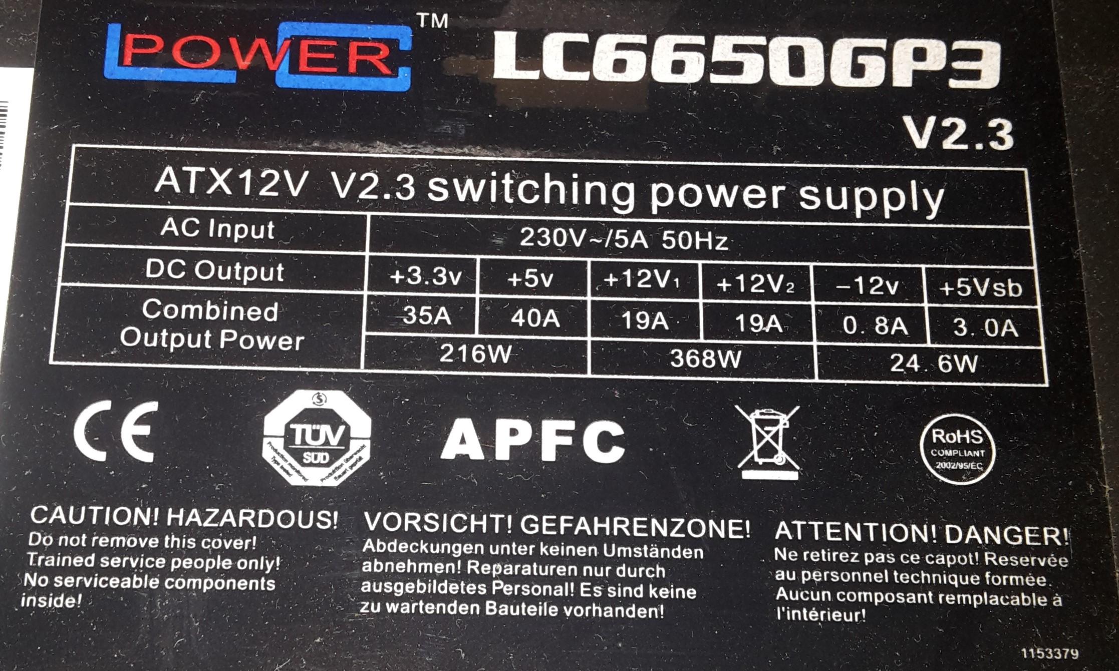

es kann passieren dass das alte MB die karte nicht erkennt. möglicherweise hilft es das MB-BIOS auf den aktuellsten stand zu bringen, wenn man pech hat nicht. könntest du vom NT (netzteil) bzw dem aufkleber darauf mal ein foto machen und das hier hochladen?

Ja, und dann bleibt die Angelegenheit des Netzteils...

Das Problem am Netzteil ist ja nicht nur, dass es alt ist, sondern auch noch ein... nicht besonders gutes (vorsichtig ausgedrückt).
Es kann halt auch ganz einfach sein, dass es nicht mit modernen Grafikkarten zurechtkommt.

Das ist ein Foto vom Netzteil:

Von dem Netzteil habe ich jetzt ein Foto hochgeladen und die Games sind auch im letzten Kommentar erwähnt. Auf FPS habe ich bisher nie geachtet, dementsprechend ist es mir, glaube ich, nicht sehr wichtig. Ja, das war eine GeForce GTX 1660 SUPER.

dem NT würde ich nicht weiter trauen als ich es werfen kann. ich rate dir dringend das zu ersetzen, z.b. durch ein Pure Power 11 500W.
Das ist halt das Problem, beworben wird es mit 650 Watt, in Wirklichkeit hat es aber nur 370 Watt und selbst diese Angabe ist mit Vorsicht zu genießen.
RDR2 frisst schon Leistung aber ab einer GTX 1060 wird es spielbar sein. Viel mehr würde ich dem Netzteil auch nicht zumuten wenn ich ehrlich bin.

jein, das teil ist technisch einfach extrem veraltet (siehe leistungsverteilung 3,3V/5V und 12V) und qualitativ halt auch eher fragwürdig.

wow, Mistcom hat dir diesen eimer von NT angedreht? nicht schlecht. mit Z68 kann man übertakten, da hätte man eher nen 2600K zu genommen (und schnelleren RAM). andererseits lässt sich mWn auch der nonK mit so nem MB um 400MHz übertakten.
