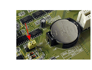

CMOS Reset, da musst Du mal schauen, auf dem Board, dort wo die Batterie sitzt müsste sich ein Jumper (Steckbrücke) befinden, wo CMOS REset/Clear steht und den mal dann umstecken

Gibts irgendwo Bilder wo man sehen kann wie dies(er?) Jumper aussieht so ca, zumindest. Was genau muss ich denn da umstecken? Wahrscheinlich mal wieder dämliche Fragen aber ich will ja nichts kaputt machen :D
Hier mal ein Pic.

Ok und was genau muss ich jetzt mit dem gelben Teil machen?

wie auf dem Bild von CHP1980 zu sehen hats da ja ne Leiste mit 3 Pins, der Jumper schliesst davon 2, Du musst den Jumper jetzt einfach nur um einen Pin versetzen :)
