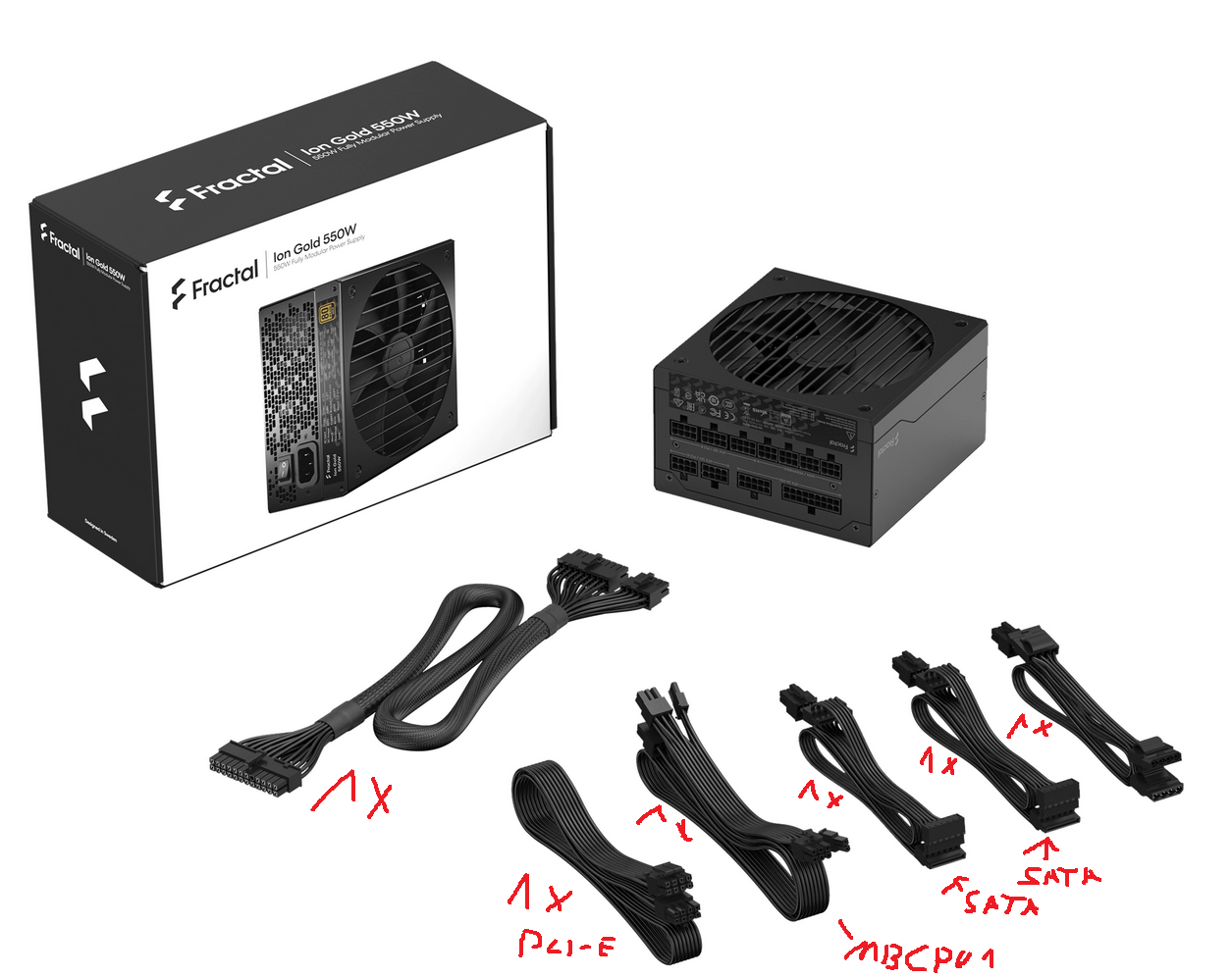

Die Karte ist Neu, wurde heute eingebaut, und es wurde auch ein neues Netzteil eingebaut (Fractal Design Ion Gold 550W - Gold, ATX ). Ich habe keine Abstürze oder sonstigen Probleme. Die Grafikkarte wird nur über 1x PCI-E Kabel versorgt mit 2x PCI-E Anschlüssen 8
er versorgt. Vllt. bedarf es zwei Kabel? Fractal hat nur eins mitgeliefert. Siehe Bilderanhang.

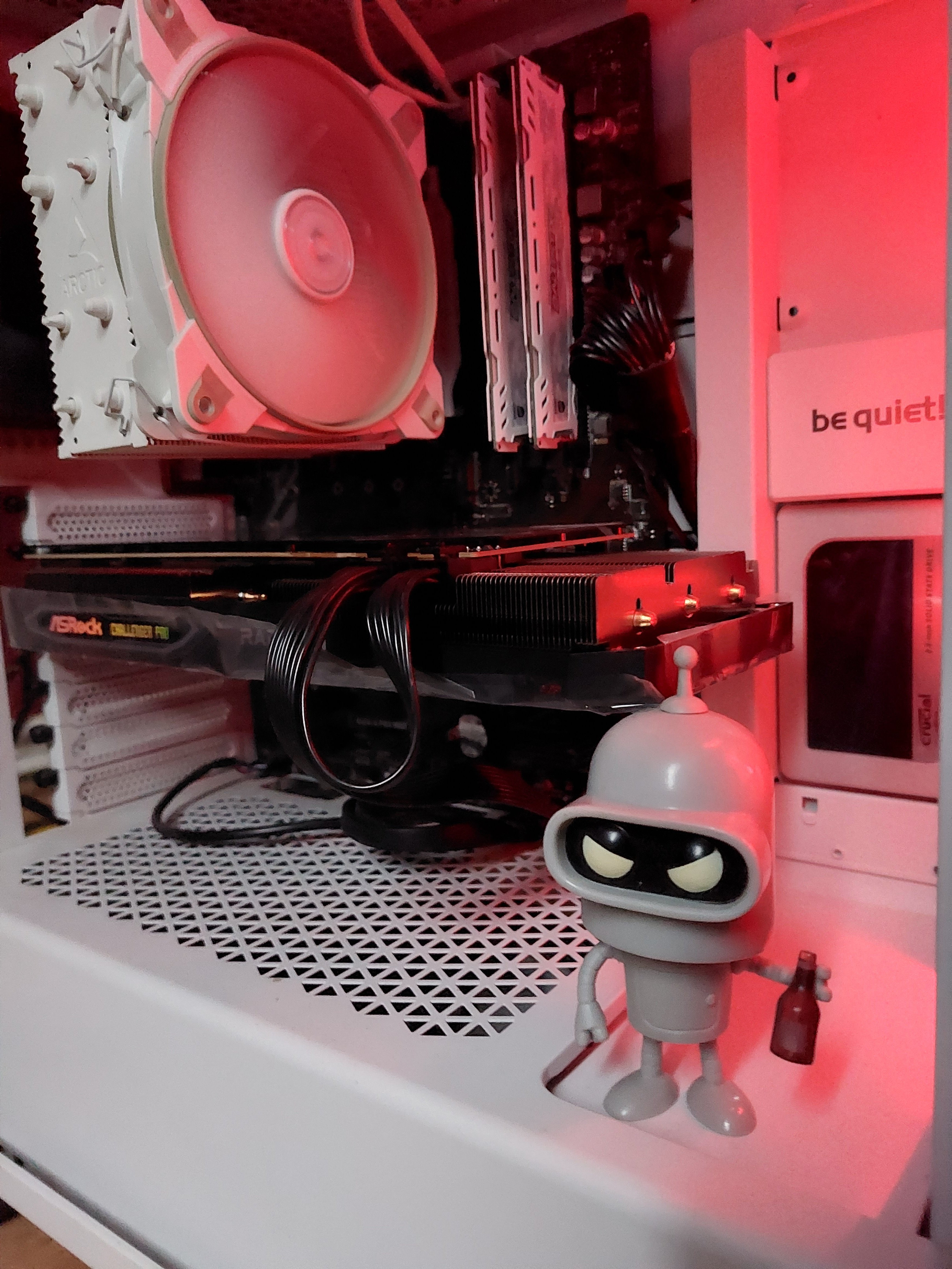

Bilderanhang: Neues Netzteil mit PCI-4 Kabel und Pc fertig gebaut.

https://www.alternate.de/Fractal-Design/PCI-E-6plus2-Pin-x2-Kabel/html/product/1827116
Dieses Kabel ist nur einmal mitgeliefert worden. Also versorgt nur ein Kabel die Garfikkarte mit 2x'8'er Anschlüssen. Sollte ich jetzt ein zweites Kabel besorgen, damit mehr Strom fließt? Die Karte verbraucht ja mehr als die Standard AMD-Version (230W).

@Hunky Im Lieferumfang müssen definitiv 2x PCI Express 6+2pol dabei sein. Ist das wirklich nicht der Fall hast du wahrscheinlich einen Rückläufer erwischt...
Reaktionen: Hunky

Hmmm, hab dir mal auf dem Bild gezeichnet was im Paket war. Hab mich schon gewundert, warum nur 1x PCI-E 2'er drin war. So ist es auf der offiellen Webseite zu finden.
Edit: Anscheinend gibt es zwei Kabel nur bei den höheren Zahlen:
Nein, siehe: https://www.mindfactory.de/product_...Design-Ion-Gold-Modular-80--Gold_1405909.html
1x ATX 20/24pol, 1x ATX12V 4+4pol, 2x EPS12V 4+4pol, 2x PCI Express 6+2pol, 6x SATA
oder auch: https://www.computeruniverse.net/de...tm_medium=katalog&utm_content=artikel&agt=288
Das Fractal Design ION Gold bietet folgende Anschlüsse für Komponenten:
  • 2x PCIe 8pin für Enthusiast- und High-End Grafikkarten
Oder auch offiziell von Fractal Design: https://www.fractal-design.com/de/products/power-supplies/ion/ion-gold-550w/black/
  • PCIe
    2
Ich tippe auf Rückläufer.

@Pisaro: und was sagt die anzahl der stecker über die anzahl der kabel aus?
Ja, 2x 6+2 an einem Kabel, aber nicht zwei 6+2 Kabel. Wird ja auch so auf den Bildern angezeigt.
Deathangel008 schrieb:
und was sagt das über die anzahl der kabel aus?
Zumindest bei Mindfactory heißt Anschlüsse = gelieferte Kabel. Zumindest habe ich persönlich noch nie ein Netzteil bekommen bei dem weniger Kabel als Anschlüsse dabei waren.
Allerdings habe ich mir mal die Bewertungen des Netzteils bei Mindfactory angeguckt und das gefunden:
"Größter Kritikpunkt ist jedoch, es gibt mehr Anschlüsse als Kabel dabei sind.
Lt Fractal Support kann man die Kabel weder online bei einem Händler noch in deren Shop kaufen.
Ich hab mich für das Netzteil entschieden, wegen der zwei ATX Stromanschlüsse, es lag aber nur ein ATX Kabel bei.
Aus Kulanz und durch Nachweis des Kaufvertrages habe ich dann eines noch zusätzlich bekommen."
Reaktionen: Volvo480 und Hunky
