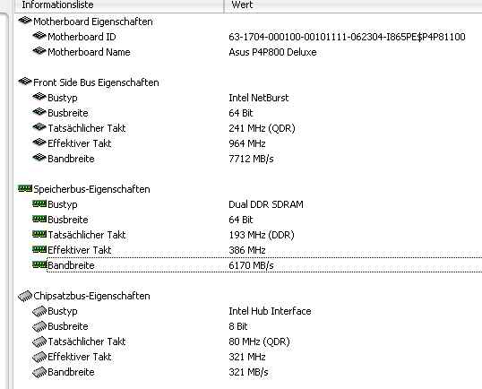

Ähm ja und anscheinend bin einfach nur dumm oder blind wo sind hier die Speichereigenschaften, die du meinst??? :D :)
Guckst du :)
hehe, nein Blind bist Du sicherlich nicht, komisch läßt sich anscheinend bei dem Board nicht auslesen :rolleyes:
dann lade Dir mal CPU-Z runter, damit geht das auch: https://www.computerbase.de/downloads/systemtools/cpu-z/
einfach CPU-Z starten und den Reiter Memory anwählen, da steht dann alles drin
so siehts bei mir aus :)
