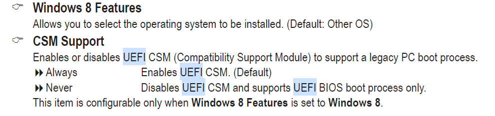

Prüf mal bitte die CSM Einstellung bei dir im Bios, diese sollte testweise eingeschaltet sein. Ich vermute mal es gibt ein Problem mit dem UEFI GOP Hybridteil des VGA-Bios.
Siehe Handbuch Seite 25
https://download.gigabyte.com/FileList/Manual/mb_manual_ga-z97(h97)-hd3_e.pdf
Durch das "rumgefummel" wird er das CSM zeitweise aktivieren und dann läuft es, bis er es wieder komplett im UEFI Mode versucht nach einem Kaltstart.
Wenn es ein neueres Bios gibt, wäre ein Update empfehlenswert.
EDIT: Es kann auch sein, dass die Karte UEFI GOP only ist. In dem Falle könnte die Option Never ein Versucht wert sein.

@ cv zone.
In diese CSM Einstellungen komme ich nur wenn ich windows 8 hätte (muss vorher im Bios Windows 8 features aktivieren) dann erscheinen die CSM Support Optionen.
Wenn ich das mache bekomme ich aber eine Fehlermeldung beim nächsten Start weil ich Win 10 habe und muss dann wieder auf "other OS" umstellen, damit ich booten kann.

Das liegt nicht an Windows 8, da steht nur Windows 8 im Handbuch und BIOS, weil das zu alt ist. Dein Windows ist vermutlich nicht im Uefi Mode installiert worden, daher geht das nicht. Würde auch mit Windows 10 gehen.
Aber unabhängig davon ob nun Windows startet oder nicht, startet den der Rechner im Kaltstart korrekt mit CSM auf an oder aus?
