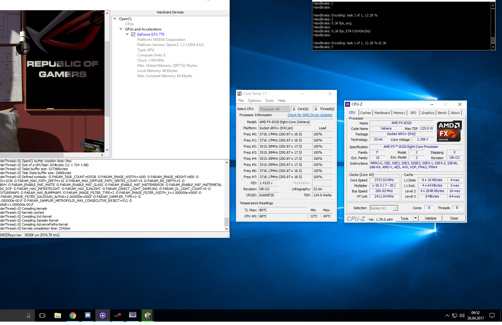

Ich hatte vor einiger zeit schonmal übertaktet aber nicht wirklich ahnung gehabt sieht so aus als hätte er es doch nicht zurückgesetzt weil er teilweise bis auf 3,7ghz geht, die Temperatur scheint mir auch etwas hoch mit 68.
Habe mal ein screenshot gemacht von dem Stresstest, CPU- Z und den Temperaturen.
Macht es da sinn noch höher zu gehen ?

Ist noch okay, sollte aber nicht mehr werden. Wunder mich aber, dachte mit dem Mugen 4 geht mehr. Sitzt der schon länger drauf ? WLP vielleicht etwas drüsch.
Hast du die Spannung verändert ? Computerbase hat mit der Spannung bis 4,6Ghz geschafft, bei dir finde ich das etwas viel für nur 3,7Ghz.
Wie übertaktet du ? AMD Overdrive ? Bios Multi ? Oder Irgend eine auto Tuning tool ?
Hatte vorher mit amd overdrive, jetzt aber übers bios.
Die spannung war über overdrive wohl verstellt auf 1,4 habs jetzt auf 1,3 runtergeschraubt und auf 4ghz gestellt kommt jetzt nichtmal auf 60 grad :)
Sehr gut, ja jetzt heißt es an den Sweetspot rantasten.
Ghz erhöhen -> benchen- > wenn es Abstürzt -> Spannung ehöhen -> läuft Stable ? Ab zu Punkt 1 ;)
