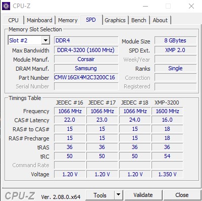

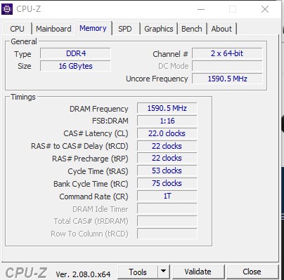

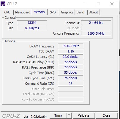

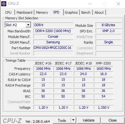

ah ok, sorry überlesen gehabt, das würde wohl noch ausreichen, sofern nicht zu alt und es mit den Lastwechseln klar kommt, ansonsten welchen Speicher hast du zur Zeit verbaut ?
steht zwar in deiner Signatur aber nicht wie viel, hoffe der läuft auch im XMP sowie Dual-Channel Modus, wobei 3600MHz bei nem 3700X wäre sportlich, kannst dir mal CPU-Z runterladen und Screenshots vom Reiter "memory+spd" hier hochladen

Rushey schrieb:
Corsair Vengeance RGB 2x8 gb 3200mhz
ah ok dann ist deine Signatur nicht mehr aktuell, anderweitig kannst du auch mal schauen ob bei dir Resizable Bar im Bios aktiviert ist, würde dir auch noch einige FPS je nach Game bringen, weis aber nicht ob das schon von deiner 2060 unterstützt wird
ansonsten kann es sein das du die entsprechenden Einträge erst mit einem Bios update vorfindest, was du wegen dem 5800X3D ja sowieso machen müsstest und müsstest dann auch wieder das XMP Profil deines Ram's laden sonst läuft der nur mit 2133MHz
wenn es deinen Speicher noch gibt, dann einfach nen zweites 16GB Kit dazu holen, kann aber sein das wegen der Vollbestückung die Spannung dann etwas anheben musst aufgrund des Speichercontrollers der CPU, aber sollte vor allem beim 5800X3D kein wirkliches Thema sein
