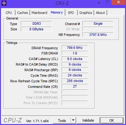

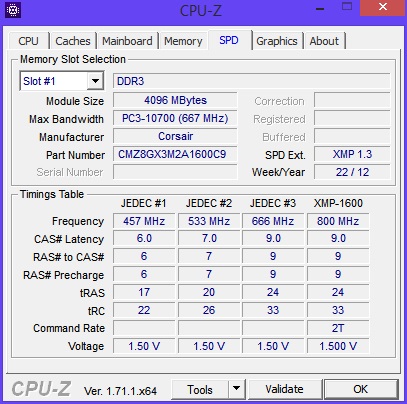

Darauf habe ich mal im Bios den Takt meines Arbeitsspeichers von 1333 MHz auf 1600 gestellt. Der Taskmanager sagt mir, dass mein RAM mit 1600 MHz angesteuert wird, ABER das coole Tool CPU-Z sagt mir, dass mein Arbeitsspeicher nur mit 667 MHz läuft, wobei ich mir da nicht sicher bin, ob ich alle Angaben richtig verstehe. ErsatzRAM habe ich mal ausprobiert, selbes Problem

Dein Speicher läuft auf 1600MHz, das erste Bild (Memory Reiter) zeigt 799,6 MHz (also 800 an), dank DDR darfst du diesen Wert *2 nehmen und hast deine 1600Mhz. Das zweite Bild (Reiter SPD) zeigt die Programmierung des SPD-Chips auf den Speichermodulen an und nicht wie der Speicher aktuell betrieben wird.

Prüf mal die Steckplätze deiner Speichermodule, der Speicher läuft nur im Single Channel, da stimmt was nicht (-> Handbuch).

Deine RAM Frequenz stimmt. 800MHz x2=1600MHz Takt

Du hast 2*4Gb RAM, der sollte eigentlich im Dual Channel Modus laufen - macht er aber nicht. Siehe Reiter Memory/Channel#
Schau mal ob der RAM in den richtigen Slots steckt, steht im Handbuch.

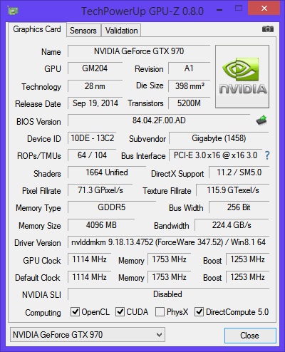

Laut "GPU_Z" verfügt meine GTX 970 nicht über PhysX, deute ich da was falsch oder sollte das nicht anders sein?

Ansonsten zu PhysX. Wenn ich mich recht erinnere wird PhysX nur angezeigt wenn man den PhysX Treiber mitinstalliert hat. Diesen kann man beim Nvidia Treiber bei der Benutzer Definierten Installation separat auswählen.
