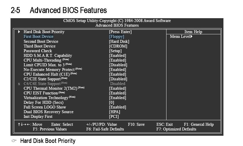

Wie soll ich erste Win XP Home (SP2) CD installieren, wegen an neue Festplatte SATA anschließen! Aber ich möchte ohne Floppydisklaufwerk gebooten!
Ob RAID oder anders..? Ich verstehe moment zu schwer.
Grüsse
Sebastian
... ich hoffe das ich dich richtig verstehe: ein Floppylaufwerk brauchst du nicht. Du legst die CD ins Laufwerk und stellst das DVD Laufwerk als "First Boot" im Bios ein.

zuerst mit nlite eine neue Installations CD erstellen und die Treiber fuer den Sata Controller einbinden.
Oder Du stellt das im Bios auf IDE um. ;)
nicoc schrieb:
... damit XP vom Sata (DVD) Laufwerk startet, braucht er keinen speziellen Treiber. Der ist erst notwendig, wenn er AHCI im Bios aktiviert. Richtig ist, die Einstellungen auf IDE zu lassen.
Würde auch empfehlen die Einstellungen auf IDE zu belassen. AHCI bringt IMO zu wenig an Vorteilen für den Durchschnitts-User im alltäglichen Gebrauch. Dazu kommt, dass eben die Thematik vonwegen Einbinden der Treiber für den Laien relativ komplex ist.
Im Bios würde ich daher zunächst folgende Einstellungen vorschlagen:
Unter "Standard CMOS Features":
- "Drive A" auf "None" stellen
Unter "Advanced BIOS Features":
- "Hard Disk Boot Priority" anwählen und die Reihenfolge so wählen, dass die HDD für WinXP an erster Stelle steht
- "First Boot Device" auf "CDROM"
- "Second Boot Device" auf "Hard Disk"
- "Third Boot Device" auf "Disabled"
Unter "Integrated Peripherals":
- "SATA RAID/AHCI Mode" auf "Disabled"
- "SATA Port0-3 Native Mode" auf "Enabled"
- "Onboard SATA/IDE Device" auf "Disabled" (Vorsicht, der grüne IDE-Steckplatz sowie die lila SATA-Steckplätze funktionieren dann nicht mehr. Brauch man aber nicht unbedingt. Falls doch die Einstellung auf "Enabled" stellen)
- "Onboard SATA/IDE Ctrl Mode" auf "IDE" stellen
Diese Einstellungen speicher und den Rechner ausschalten. Dann alle Laufwerke an die gelben SATA-Steckplätze anschließen und Neustarten. Nun sollten alle Laufwerke gefunden werden und der Rechner sollte von der WinXP-CD booten :)

... hat es dich wenigstens weitergebracht?
Danke, ich habe heute vormittag neue Rechner zusammenbauen, klappt alles in ordnung! Wunderbar..!
