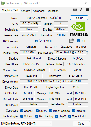

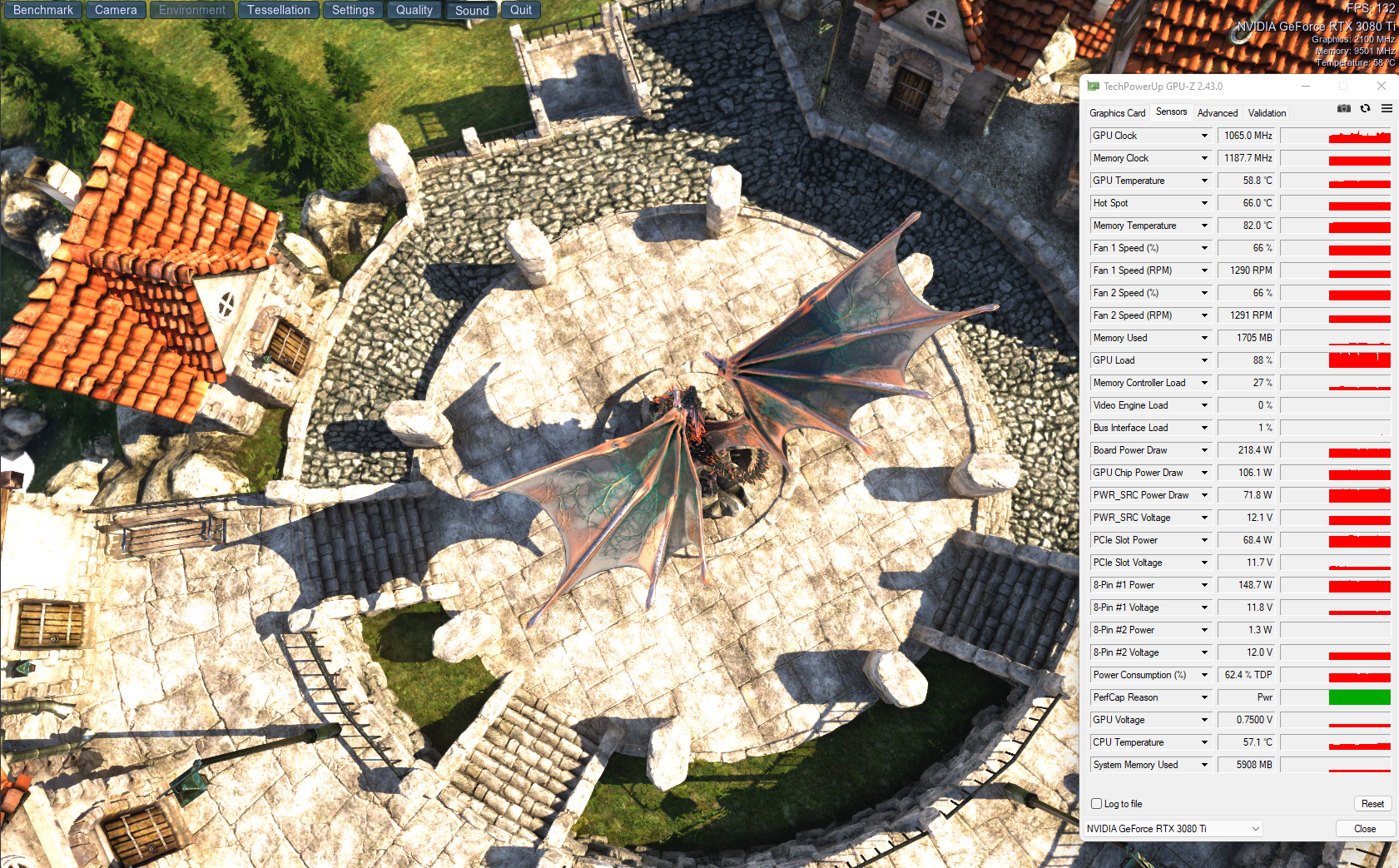

Guten Abend, liebste CB Community, ich habe ein kleines Problem und wollte mal hier um euren Rat erfragen, nach langem überlegen und warten konnte ich endlich eine RTX3080Ti zu einem angenehmen Preis ergattern. Nun habe ich das Problem das ich schockiert bin, das die RTX3080ti in allen Spielen um einiges schlechter abschneidet verglichen zu meiner RX6800XT die ich dafür verkauft habe. Und das nicht wenig, teilweise 30-40 fps weniger.

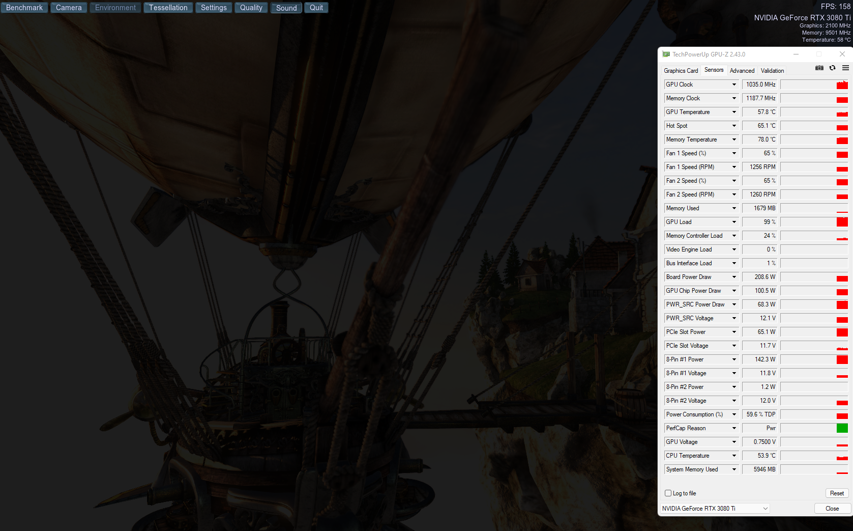

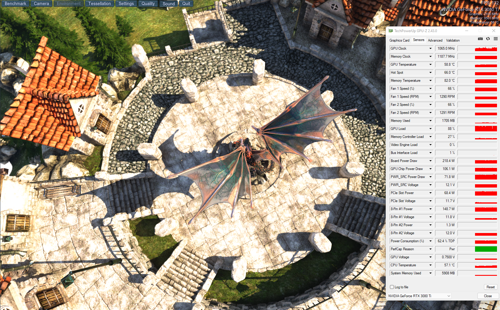

Ich wollte nicht glauben das die 3080ti so wenig Leistung hat und habe beim Spielen das monitoring über Geforce Now gestartet. Hier ist mir aufgefallen das die Grafikkarte den Takt nicht anheben tut. Sie schwankt ständig bei 520-1000mhz und wird auch nicht wärmer als 50-58 grad beim zocken. Zudem bleibt Sie bei der Watt anzeige stets bei ~200w und das obwohl ich den Leistungsslider von 100% auf 105% angehoben habe in Geforce Experience.

Treiber Energieeinstellung "maximale Leistung" schon ausprobiert?
Spannung sieht FEST auf 0,75V aus.

Ok, es scheint so als würdest du kein Saft über den zweiten 8Pin bekommen.
Welches Netzteil ist das genau ?
Reaktionen: EmilEsel, xSazu2311 und cvzone

Mich wundert das GPUZ mir anzeigt 1665mhz Boost clock, aber so viel hatte ich noch nie erreicht, in keinen Spiel ~ dödel immer so bei 500-1000mhz rum.

PerfCapReason> Pwr
und dann 0,75V
Deutet darauf hin dass die Karte verhungert.
Reaktionen: AB´solut SiD, EmilEsel und xSazu2311

Normal sollten die sich unter Vollast so ca. 1.05V gönnen.

4x 12V Schienen.
Schau mal das du die Last richtig verteilt hast.
Sollte in der Manual drin stehen sie du die Karte anschzuschließen hast.
Bitte 2x 8pin Kabel separat hinführen !!
Die hat noch viel mehr Boost !
Wenn die richtig rennt dann nochmal wegen UV melden.
Allein schon weil der Speicher dann sehr sehr heiß wird ! Wenn du jetzt mit Handbremse schon 82°C hast !
Wie kann das den sein das ich trotzdem Spielen konnte wenn die Karte nur über einen Strang Strom bezieht?

0W Verbrauch bei dem 2. 8-Pin Anschluss laut Screen und Boardpower ~200W.
