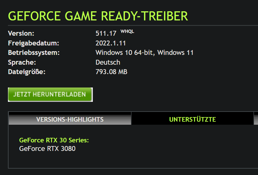

Es gibt derzeit nur einen Treiber für die 3080 ti 12Gb. Du hast den falschen 497.29 .
Du brauchst zwingend mindestens 511.17 (Erst dieser hat Unterstützung für die 12GB Karten). !!!! Dieser ist derzeit seperat zum normalen 3080 ti … treiber.
https://www.nvidia.de/Download/driverResults.aspx/185050/de
Als Alternative soll angeblich Freitag ein neuer Allgemeintreiber released werden.

@Ragnador Wenn ich auf der Homepage von NVIDIA nach dem Treiber suche wird mir der 497.29 als neuster angezeigt, wie kommst du auf 511.17?
So wie ich das sehe hat er sich vertan. Das sind doch die Treiber für die neue RTX3080 mit 12gb, die gestern raus kam.

abe ist nicht die "neue"3080 gemeint für den Treiber?
Die neuen Treiber sind für die 3080 12GB, die 3080Ti gibt es ja schon länger. Das kann also nicht der Grund sein.

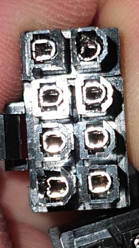

Mir ist glaube ich wegen der Karte auch der Pin ganz oben Rechts geschmolzen.

Edit: das Bild.. man man, sei froh dass da nicht mehr passiert ist! Einschicken war völlig richtig!
Reaktionen: xSazu2311
auf dem Bild sehe ich nur Rohe Mechanische Gewalt, keine Wärmeeinwirkung
Reaktionen: Pisaro und Alschi666
Lade doch bitte mal ein Foto von den Buchsen an der Graka hoch.
