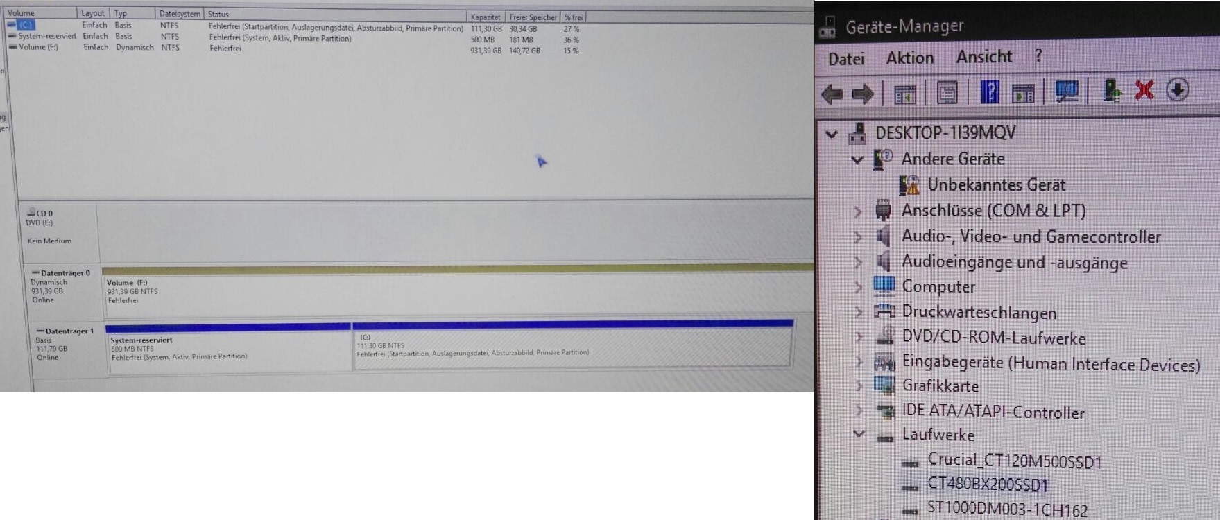

hat sich eine neue SSD gekauft: Crucial BX 200 - 480 GB.
Die SSD wurde mit einem neuen SATA Kabel an einen 6 GB/s SATA-Port und an den Strom angeschlossen.
Sie wird im BIOS erkannt und im Gerätemanager. In der Datenträgerverwaltung wird sie nicht erkannt (siehe Bilder).
Zwischendurch wurde ein anderes SATA-Kabel verwendet, was jedoch keine Abhilfe gebracht hat.
Was bisher noch nicht probiert wurde: BIOS-Update - Umstellung von AHCI auf IDE. Das wären jetzt meine neuen Lösungsansätze.
Bevor wir das jedoch angehen, was könnte sonst noch zur Lösung beitragen.

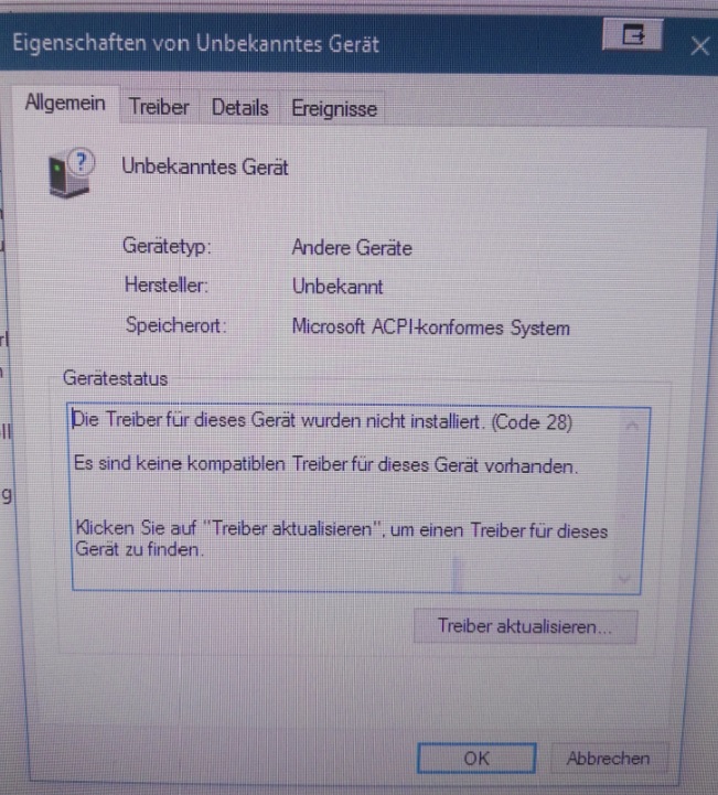

Ashgan hat es richtig erkannt, ich kann keinen Laufwerkbuchstaben zuweisen, wenn sie nicht da ist in der Datenträgerverwaltung :D
Welcher Hardwaretreiber ist da nicht installiert?
EDIT: Ja, das ist immer wichtig :p

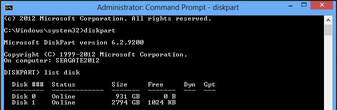

Bei Listdisk ist sie auch nicht aufgeführt.
Und im Partition Wizzard ebenfalls nicht.

So wir habens:
HDScratcher schrieb:
Evtl. mal mit Storage Spaces (Speicherplätzen/Speicherpools) rum gefummelt?
https://www.computerbase.de/forum/t...-im-bios-erkannt.1610604/page-2#post-19159870
HDScratcher hatte recht. Er hat irgend nen Mist bei Storage Spaces gemacht. Jetzt einfach das Laufwerk aus dem Pool entfernt und nun erscheint sie in der Datenträgerverwaltung und er kann sie formatieren.

Wieso ist auch F: ein Dynamischer Datenträger? Die braucht man nur für solche übergreifenden Volumen und scheinbar reagiert Win 10 dann so, dass es neue Laufwerke dann für diese Storage vorsieht und gar nicht mehr normal anbietet. Man sollte aber besser die Finger von den Dynamischen Datenträgern lassen, so eine HDD funktioniert dann auch nicht in einem USB Gehäuse, weil dort dynamische Datenträger nicht unterstützt werden.
