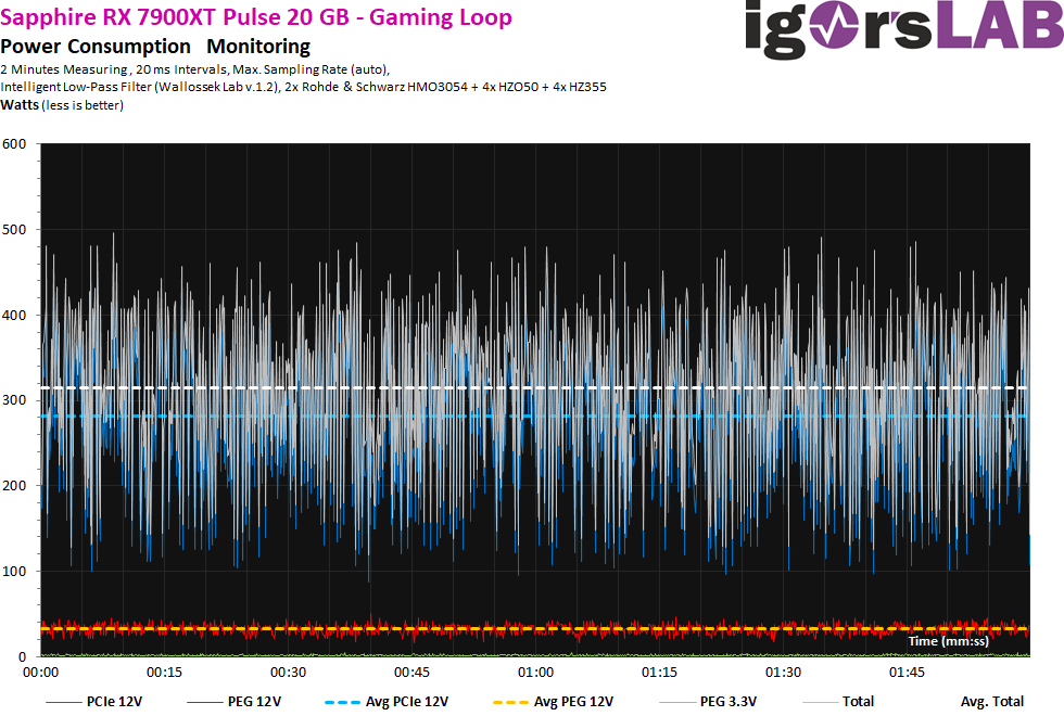

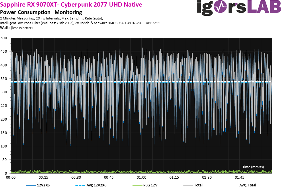

Wenn du aber mal hier vergleichst, wirst du sehen, dass z.B. Igor höhere Lastspitzen als CB ermittelt hat und die 7900 XT da auch doller zuschlägt als die 9070 XT. Bei Letzterer hast du also um die 50W mehr Headroom. Sind aber ggf. auch zwei verschiedene Tests.
(Quelle: klick und klick)
Ja die beiden Tests vom Igor hatte ich vor ein paar Wochen auch schon offen zum vergleichen.
Die Tests (bzw. Netzteilempfehlungen) haben eher dazu geführt, dass ich mir anschließend zwei 9070 non XTs bestellt habe.
Was mich an den Tests von Igor irritiert hat ist, dass er für die 9070XT ein dickeres Netzteil empfiehlt als für die 7900 XT:
9070XT:
"Ein 700- bzw. 850-Watt-Netzteil bietet nicht nur ausreichend Spielraum, sondern fängt auch kurzfristige Lastspitzen ab, wie sie die ATX 3.1-Norm mit bis zu 200 % der Nennlast für eine Millisekunde fordert. Dadurch können Spitzen bis zu 1400 bzw. 1700 Watt ohne Stabilitätsprobleme bewältigt werden."
7900XT:
"Dahingehend formuliere ich auch meine Netzteilempfehlung, die für die Sapphire Radeon RX 7900 XT 20GB so lautet, dass man mit einem modernen 650-Watt Gold- oder Platin-Netzteil recht sicher hinkommen sollte. Wer übertakten möchte, sollte noch einmal 50 bis 100 Watt mehr einplanen, was vor allem auch für die Boardpartner-Karten gilt."
