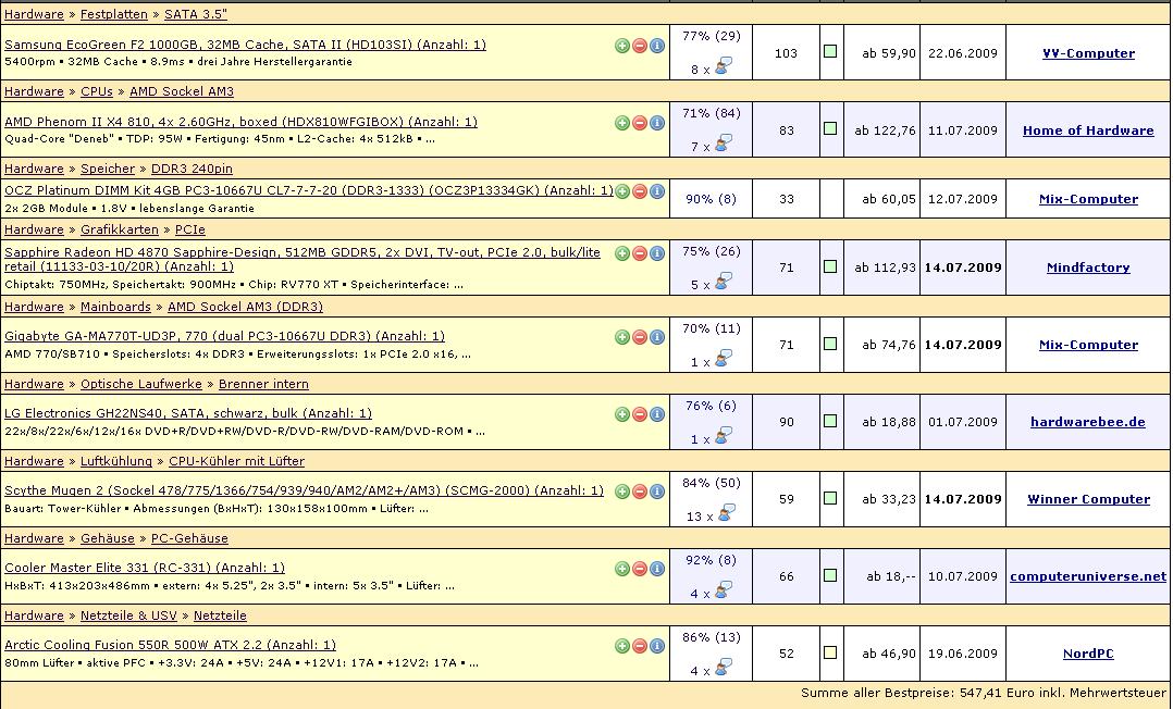

Bei Filmen und Office wird die CPU nicht sonderlich strapaziert. Beim Spielen geben sich Phenom II und i7 nichts.
Mein Vorschlag:
pc600euro-jpg.147362

also bei der zusammenstellung von CoffeeJunkie würde mich die festplatte gewaltig stören, ich werde wohl nie verstehen warum in so schnellen systemen so langsamme festplatten vorgeschlagen werden.
Wieso sollte die Festplatte lahm sein?
Der Speed reicht doch völlig aus.
bei gigabyte kann er seinen x3 720 ztum quadcore freischalten!!!!!!!!!!! Und für 100 euro is das einfach ein super P/&L verhältnis, bei 600 euro is ein quadciore extrem schweirig unter zu bringen.
ja das ist allerdings mit sehr viel glück verbunden, klappt nicht grundsätzlich.
gruß
