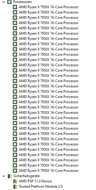

Da ich zeitgleich mit dem Treiber auch mein BIOS aktualisiert hatte, lag die Vermutung nicht ganz fern dass es zusammen hing. (AGESA 1006 auf 10007)me@home schrieb:Yep, wer ist nun Schuld....?
Vorher mit altem Chipsatz war nix gelb, das letzte Win 11 update auf 22621.1778 war auch schon installiert.
Anhang anzeigen 1361062Anhang anzeigen 1361063
Edit: Auf reddit auch mehrere, fein von AMD....
Ein Update auf AGESA 1007a hat nichts verändert, genauso wenig die eine Neuinstallation der aktuellen wie der vorigen Chipsatz-Treiber-Version.
Ich hab heute im BIOS von "fTPM" auf "Route to SPI TPM" umgestellt, jetzt ist mein innerer Monk der keine Ausrufezeichen im Geräte-Manager sehen will wieder befriedigt. Unter Sicherheitsgeräte steht dann allerdings ein "AMD-PSP 10" drin, aber einer der funktioniert. Eventuell wäre beim fTPM noch ein "Reset" zielführend. Ich denke wer daran eine aktive Bitlocker-Verschlüsselung hängen hat, findet das potenziell weniger lustig.

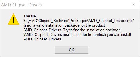

Bei meinem MSI X570 Board kann ich unter W10 keinen Chipsatztreiber installieren.
Selbst wenn ich von der MSI-Datei direkt installieren möchte, streikt die Installation. Mit dem Download von AMD direkt geht es auch nicht.
Zuvor hatte ich ein BIOS-Update durchgeführt. Im Gerätemanager sieht alles gut aus, keine gelben Ausrufezeichen sichtbar.

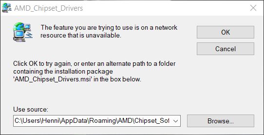

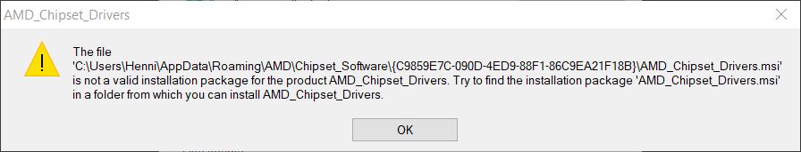

Wenn ich den Installer von einem anderen Ort aus starte, erscheint die Meldung auf dem dritten Screenshot (not a vaild installation package). Warum diese msi auf dem Netzwerkpfad landet und die eigentlichen Installationsdateien auf 'C:\AMD\Chipset_Software\Packages\', ist mir ein Rätsel. Ich müsste wohl jeden Installer einzeln starten, damit es funktioniert.

@RickyM
Im Grunde sollte es egal sein von wo du das ganze startest da es sowieso erst auf "C:\AMD" entpackt und dann von dort installiert wird (der Installer selbst ist unter "C:\Users\Henni\AppData\Roaming\AMD\Chipset_Software" - natürlich braucht der User der das ausführt auch Zugriffsrechte auf diesen Pfad was bei Standardkonfig der Fall ist, wenn nicht, dann mal kurz überlegen...
Kannst auch mal prüfen wann diese "AMD_Chipset_Drivers.msi" angelegt wurde.
Was ich tun würde
Was ich tun würde
- Netzwerk abschalten bzw. abstecken
- Treiber deinstallieren und neu starten (möglicherweise 2x)
- "C:\AMD" löschen wenn es noch da sein sollte
- alles unter ""C:\Users\Henni\AppData" was mit AMD anfängt bzw. dieses betrifft löschen
- neu versuchen und am besten von einem lokalem Pfad

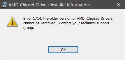

Wenn ich die msi nun von einem anderen Ort aus starte, erhalte ich die Meldung, dass die ältere Version des Treibers nicht entfernt werden kann. Ich hatte mal ein Rollback von Windows 11 durchgeführt, da dies nicht sauber gelaufen ist. Womöglich hat das Problem damit zu tun.

Du sollst es auch über die Softwareverwaltung von Win11 deinstallieren -
https://www.amd.com/en/support/kb/faq/chipset-install#faq-Uninstalling-AMD-Ryzen-Chipset-Drivers

OK, wenn es für dich so weit passt, dann lasse es so.Cat Toaster schrieb:Ein Update auf AGESA 1007a hat nichts verändert, genauso wenig die eine Neuinstallation der aktuellen wie der vorigen Chipsatz-Treiber-Version.
Habe auch Asrock 1.24er Bios (1.007a) installiert, Chipsatz wieder probiert, selbe in grün, also wieder den PSP 10er drauf, mag auch keine "gelben" Rufzeichen im Gerätemanager.

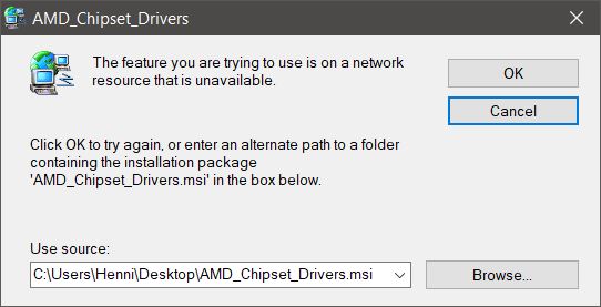

Schön...RickyM schrieb:Der alte Treiber ist laut "Programme und Features" deinstalliert.
Das sehe ich, allerdings schaut die .msi standardmässig auch nur in den Ordner "C:\AMD" und wenn dieser, oder dessen Inhalt nicht mehr da sind, dann gibt es eine Fehlermeldung (das trifft auch zu wenn ursprünglich nicht lokal ausgeführt wurde und der Pfad wo anders ist).RickyM schrieb:Möchte ich die msi offline installieren,...
Davon abgesehen,
"offline installieren" sagt mir in diesem Zusammenhangnicht viel, falls nur "ohne Netzwerkverbindung" gemeint war, dann trifft das weiter oben in (...) zu.
Anders ausgedrückt,
ich habe keinen blassen Schema was du genau machst und wie der derzeitige Zustand ist - dafür ist deine Schilderung nicht genau genug und auf den Rest bist du gar nicht eingegangen.
Mein letzter Satz in #62 trifft aber eben immer wieder zu...

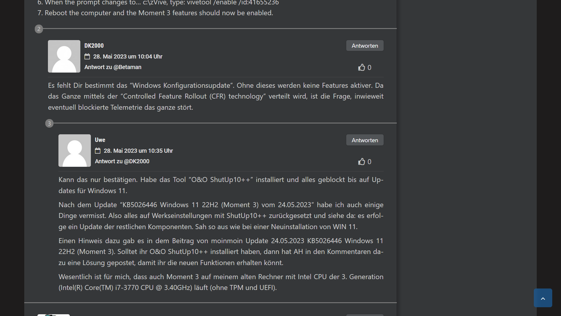

rentex schrieb:Obwohl Shut-Up nur die Hintergrundkommunikation unterbindet/regelt....
Hier nur mal ein aktuelles Beispiel von Deskmodders aus den Kommentaren wodurch ersichtlich wird das Tools wie O&O-ShutUp viel mehr Probleme verursachen können als man denkt:
Quelle: https://www.deskmodder.de/blog/2023...stenuhr-verbrauchen-mehr-strom-aber/#comments
Bleibe bei meiner Aussage: Wer Tools wie O&O-ShutUp&Co. benutzt, muß sich nicht wundern wenn es früher oder später zu Problemen kommt.
In dem Fall wurde Windows 11 genutzt.
Hat m.M. jetzt nicht viel mit dem AMD Treiber zu tun. Hatte mal auch Probleme mit dem Treiber unter Windows 10. Da hat das löschen des AMD Datei Ordners in C:, Abhilfe geschafft (wurde auch als gänginge Lösung angeboten).
