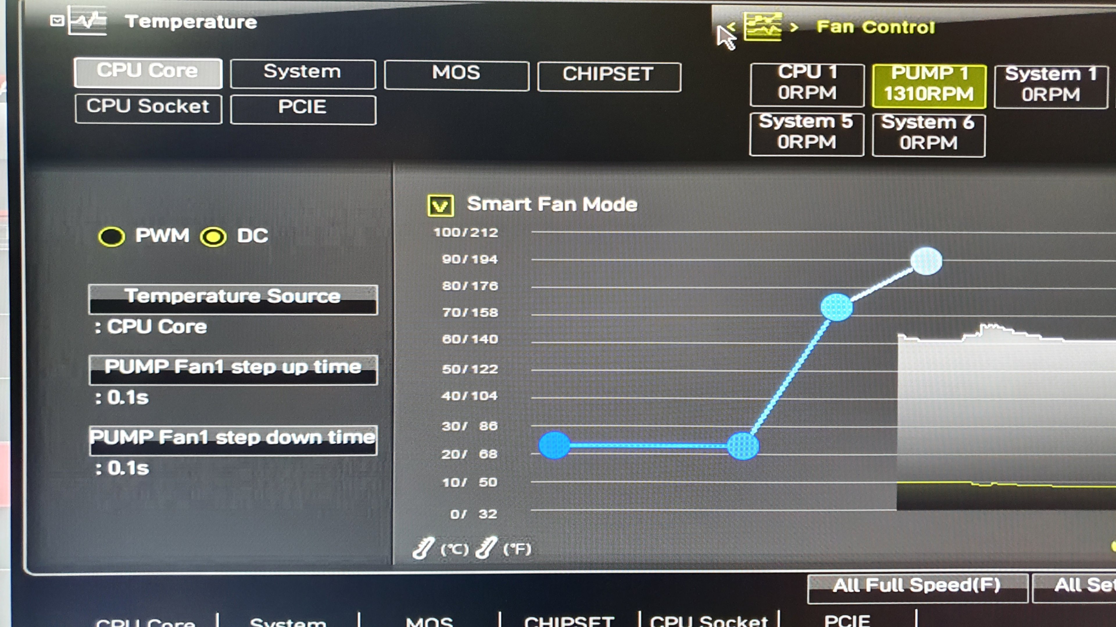

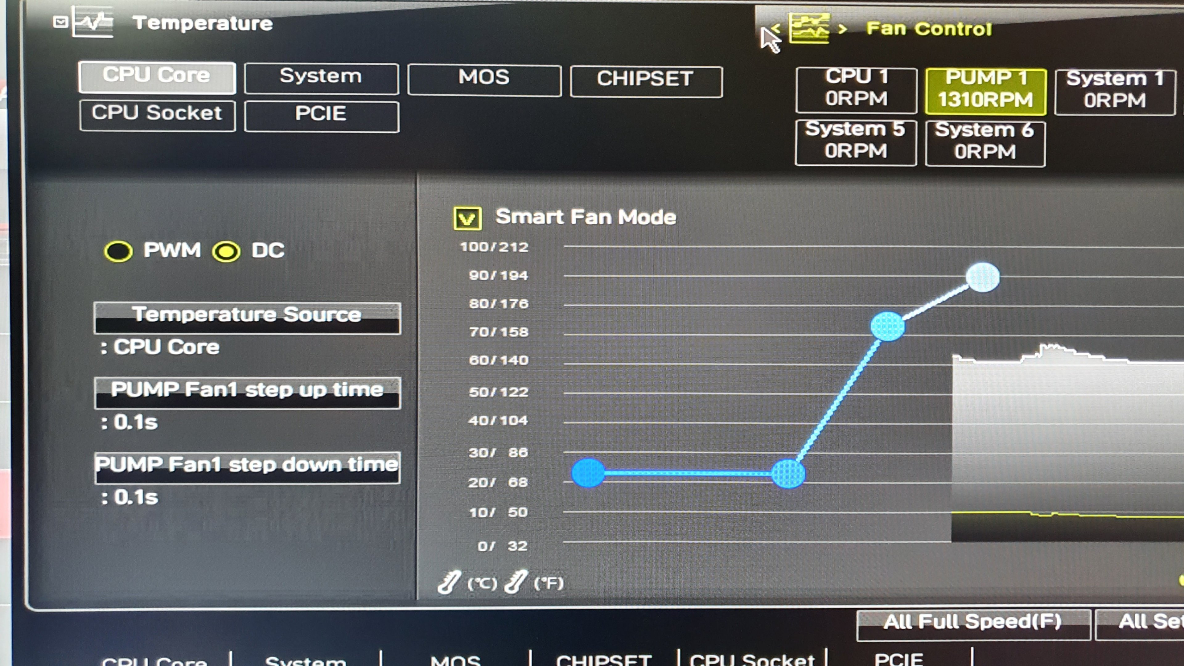

So sieht es im BIOS aus
Ist DC ok?
nein nicht DC du hast einen PWm anschluss , und genau das mein Ich das Bios dreht die AIo erst bei 86 Grad celsius hoch und das ist komplett Falsch!
auf PWM Stellen und warte
Also meinst Du zB.
Den Stecker der Pumpe in den CPU Anschluss auf den Board und die 3 Lüfter in den PUMP Anschluss auf dem Board? Und dann z.B. einstellen wie von Dir geschrieben?

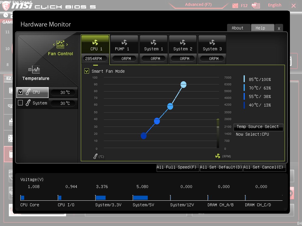

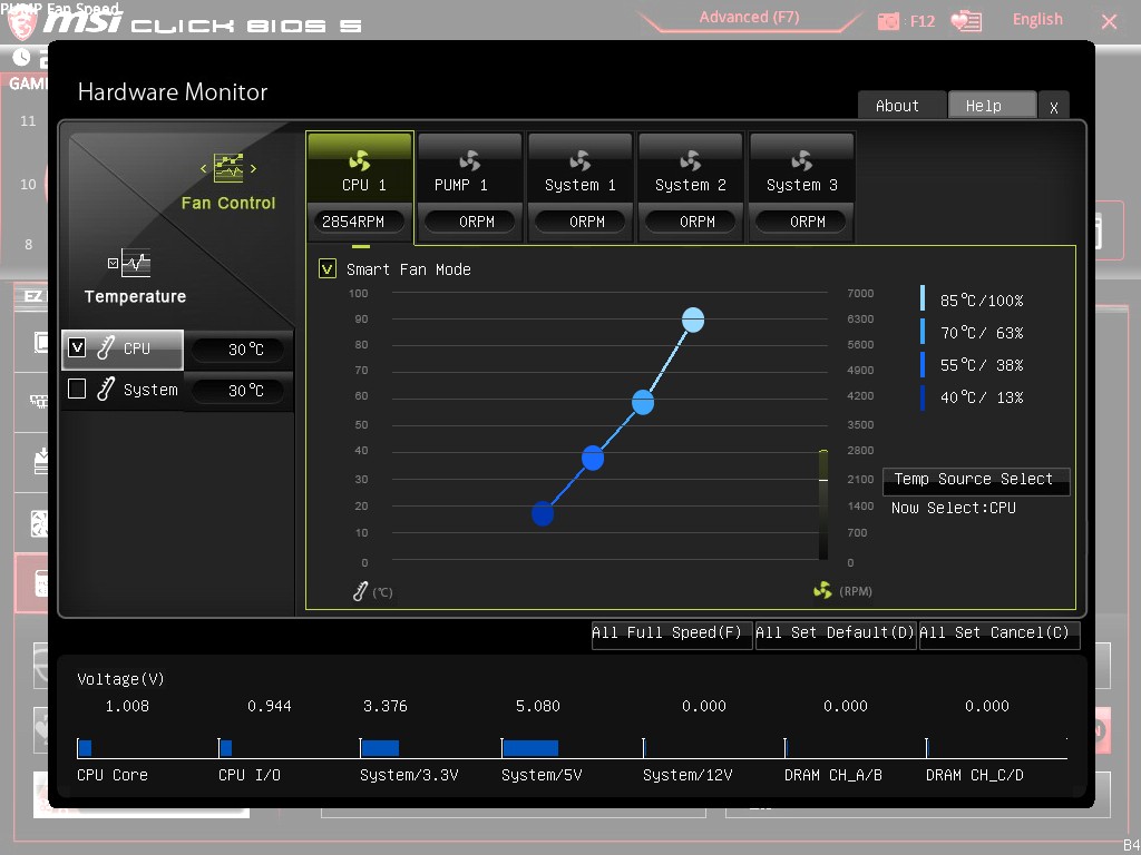

so muss eine Kurve aussehen, stell Sie Testweise steil nach oben im 45 Grad winkel sodass die AIO gleich aufgedreht wird sobald nur ein bischen temperatur vorhanden ist

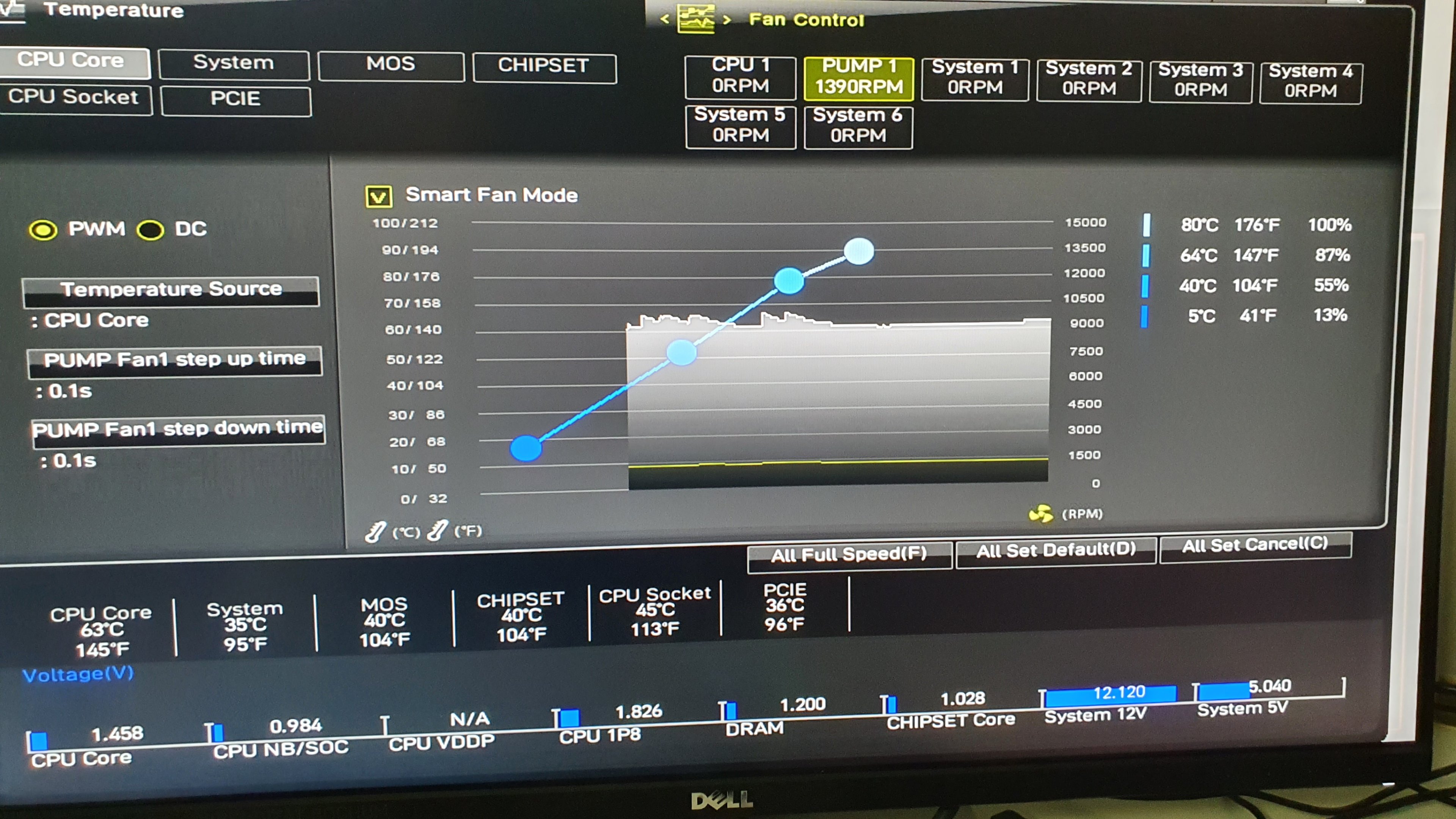

Aber die Kurve jetzt angepasst. Sieht zwar nicht so steil aus, aber die Werte stimmen über ein. Deine sieht wohl steiler aus, da Du ganz andere Werte erreichen kannst.

Test CinebenchR23 - sofort 90 Grad
