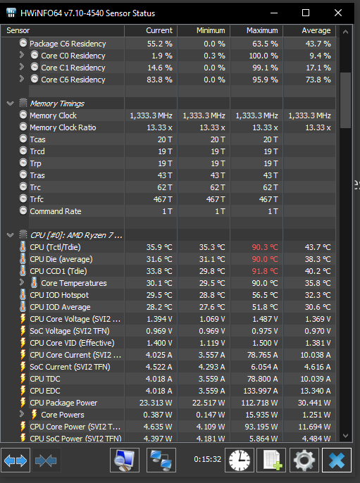

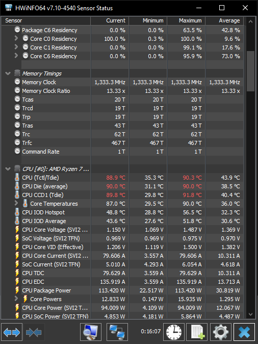

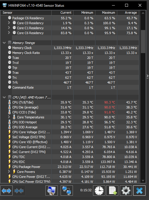

Im Idle sind die Temperaturen ok - aber wenn ich CINEBENCH starte, ist die CPU nach höchstens 5sek bei 90 Grad (Bilder dazu im Anhang)

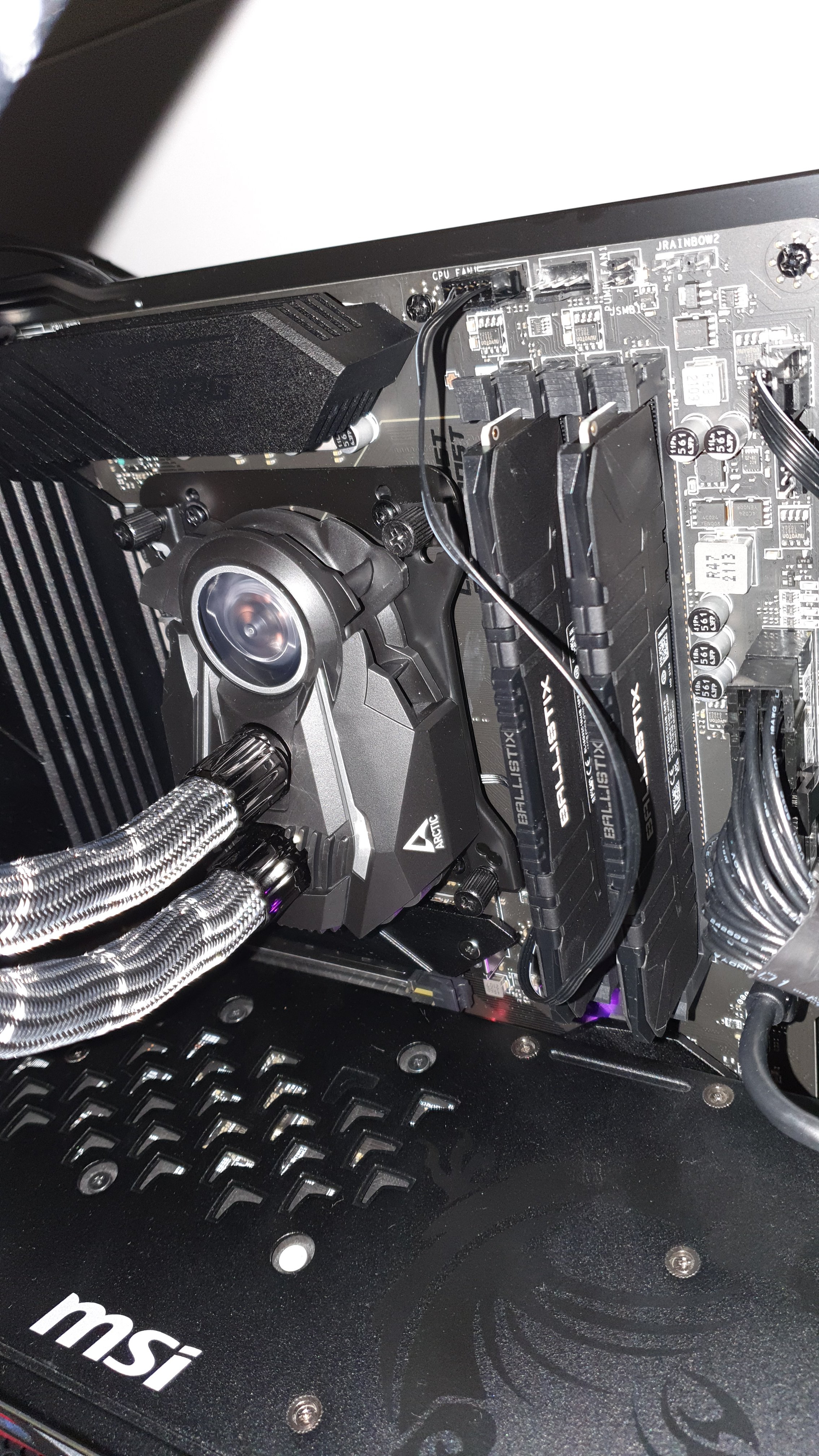

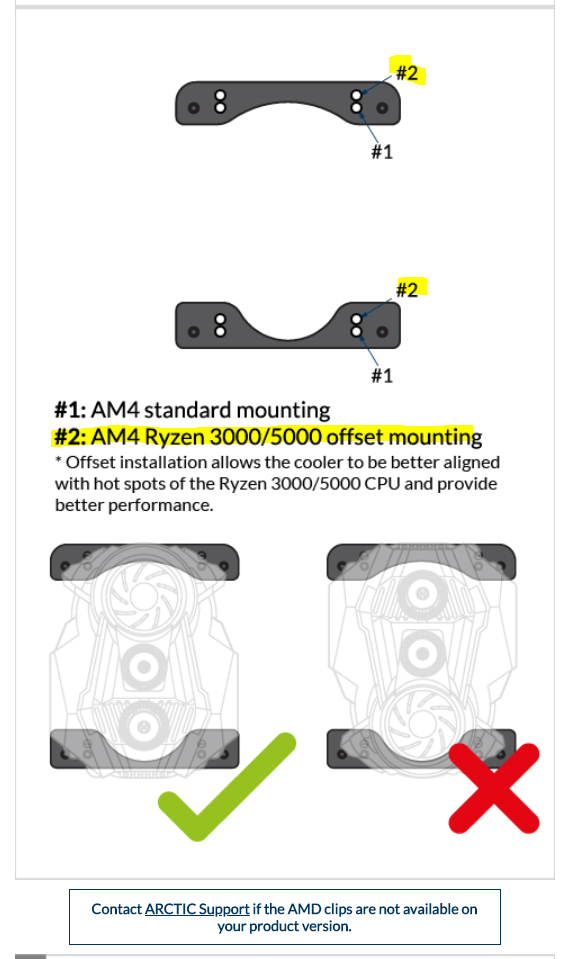

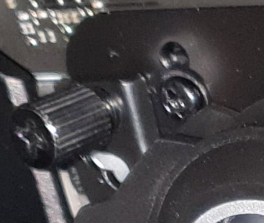

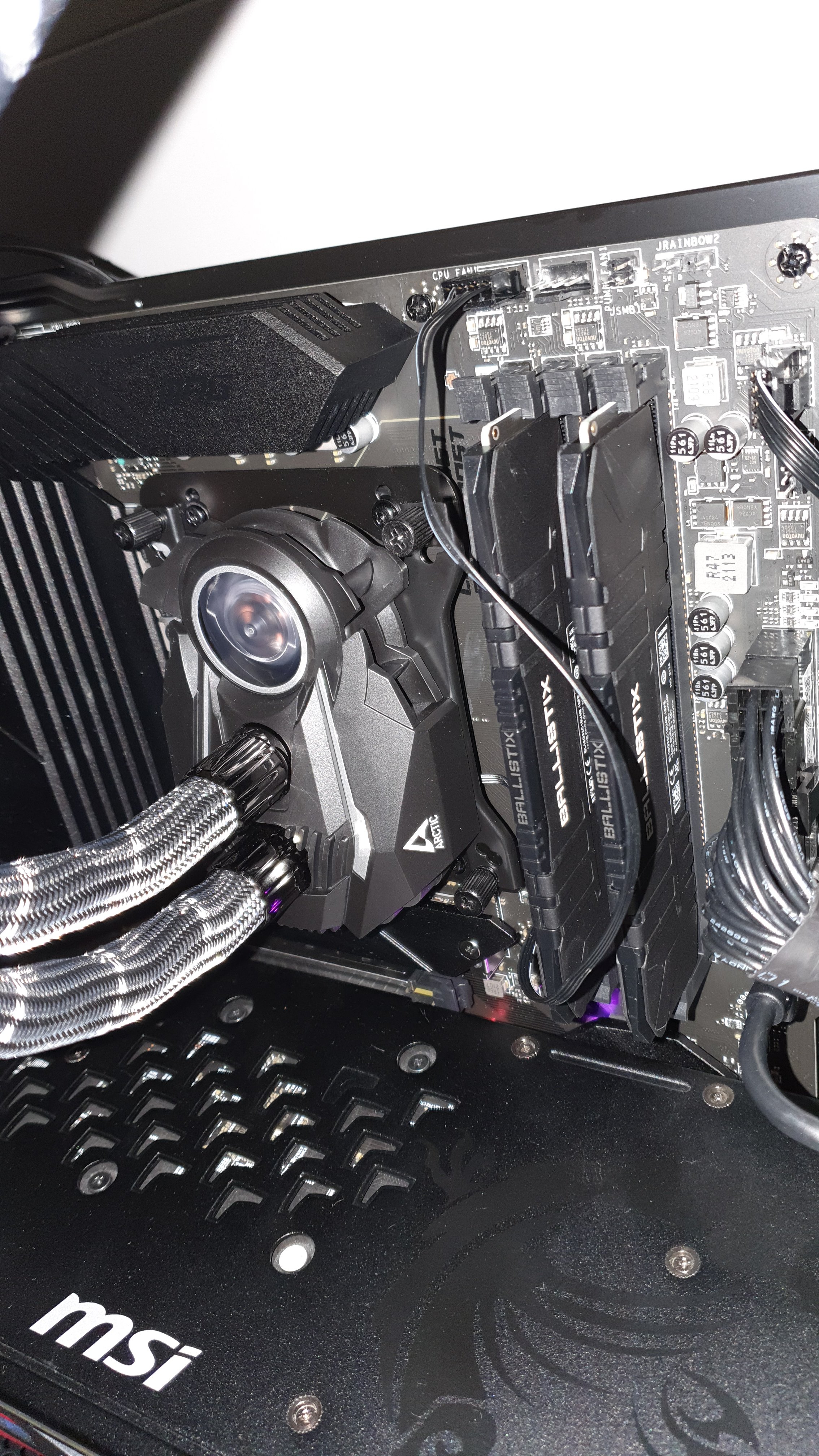

Wie hast du das Teil montiert? Im AM4-offset oder normal? Zu heiß ist das defintiv. Solche Temps sehe ich unter Last noch nicht mal mit der 360er LF.

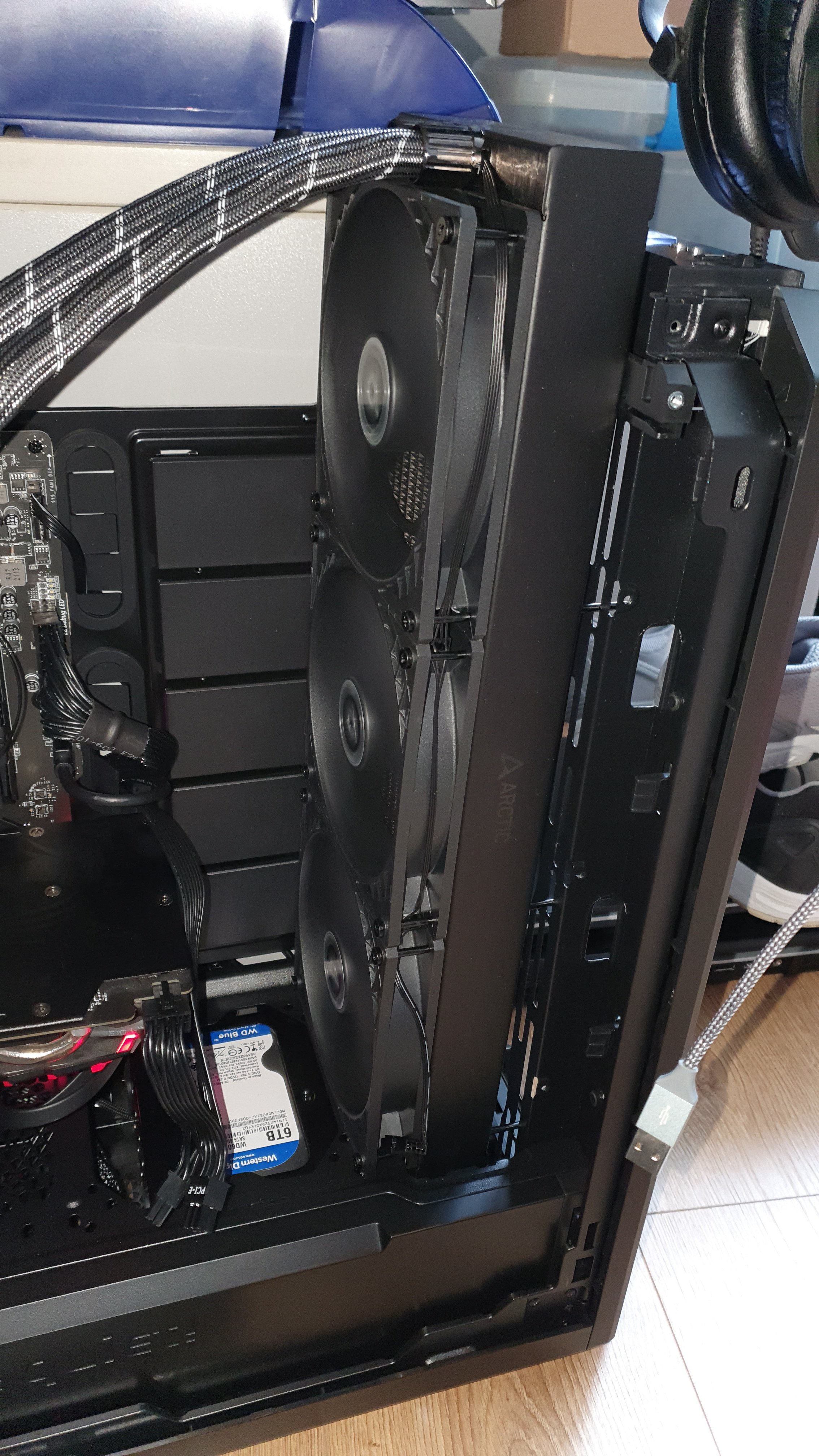

Lüfter wie montiert (Foto!)
Sitz des Kühlblocks (Foto)

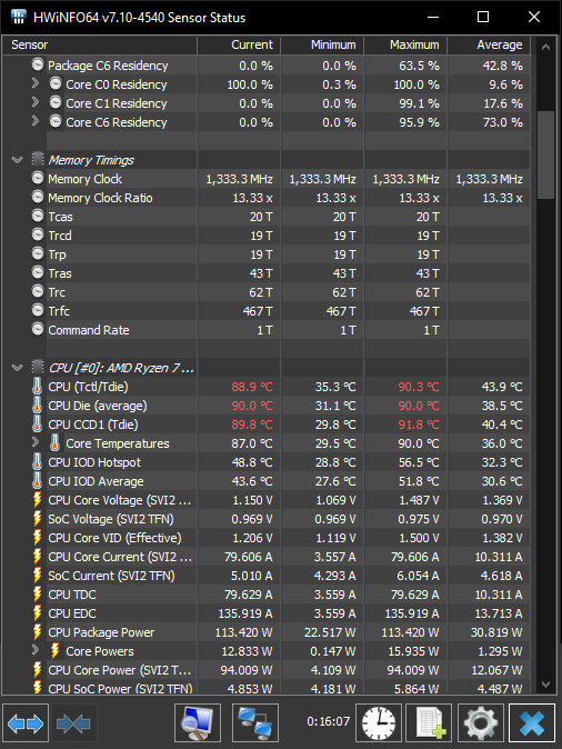

der Package Power nach taktet der wohl schon runter. RAM läuft auch nicht richtig, nur 2666

Lüfter wie montiert (Foto!) zur Zeit nur lose die AIO
Sitz des Kühlblocks (Foto) - Foto

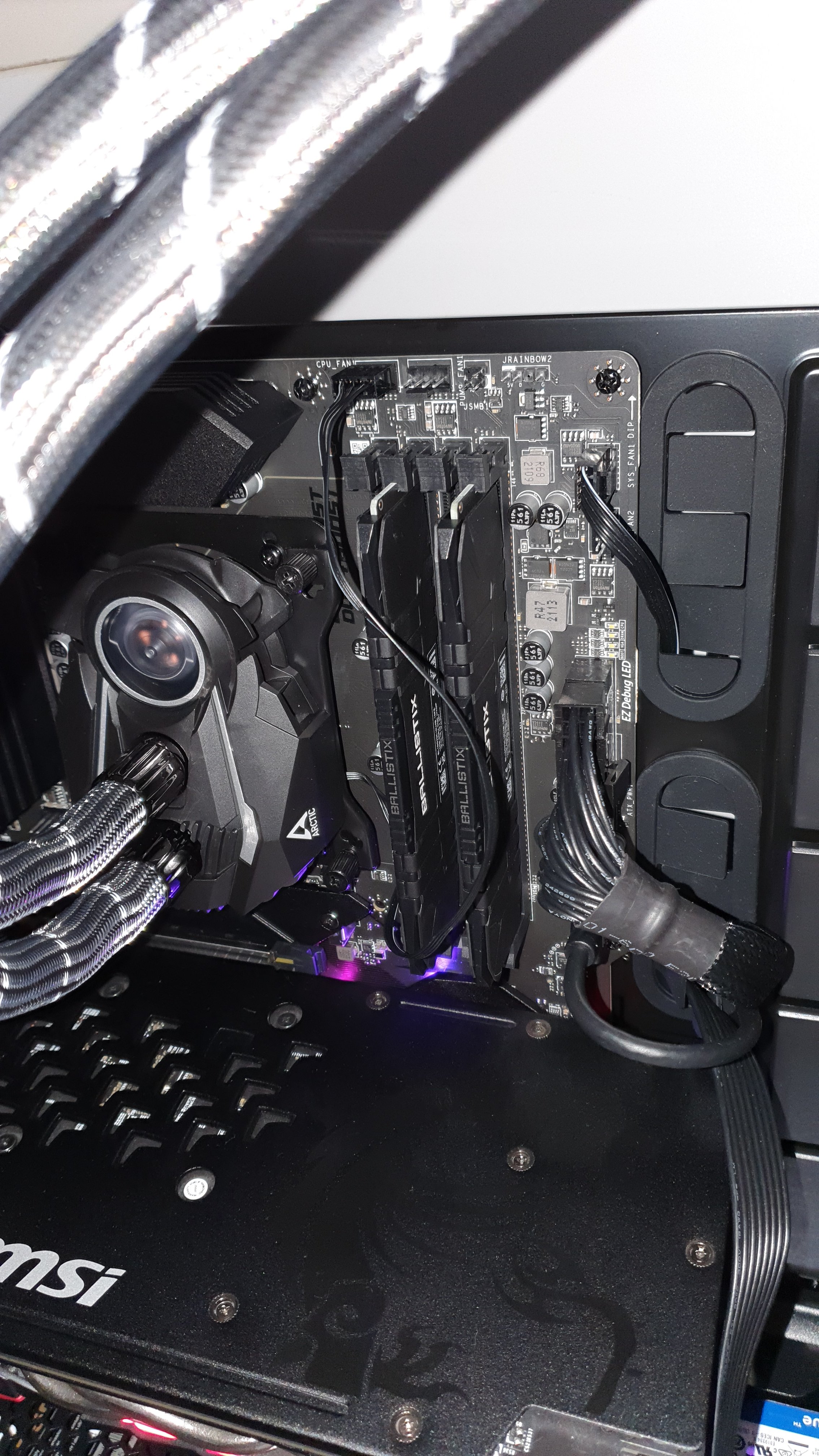

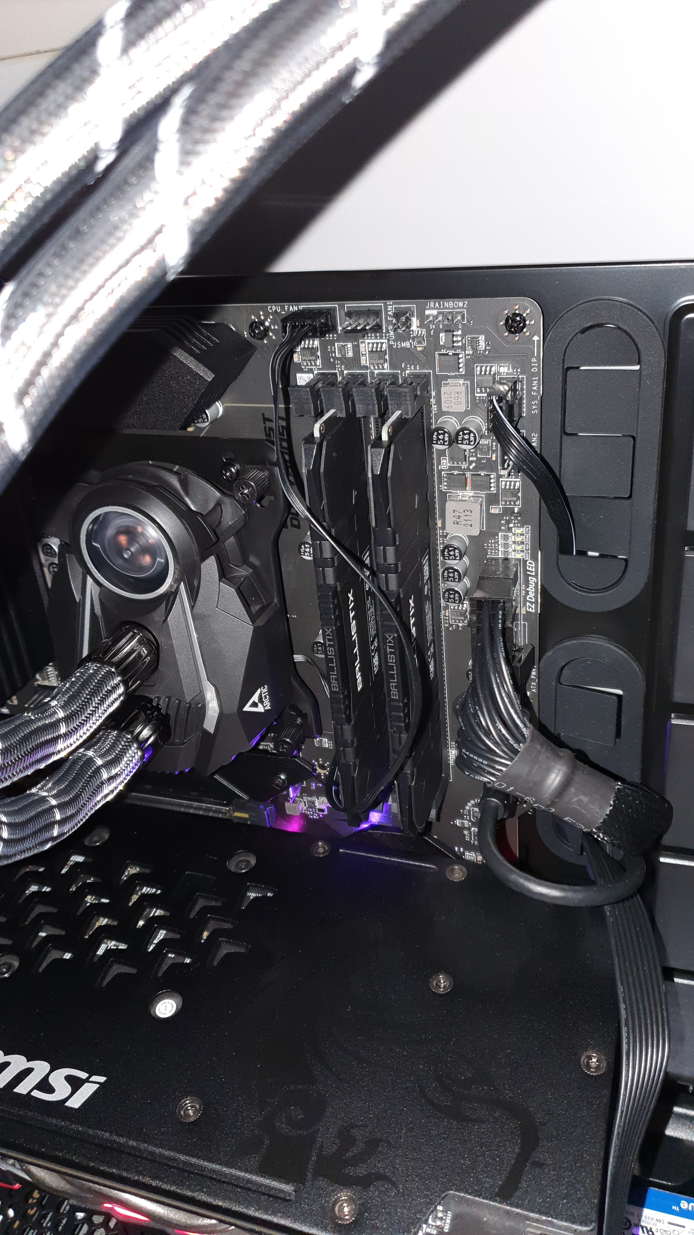

Bitte mal den Sitz der ATX-Stromstecker prüfen - sowohl die beiden 4-Pin oben als auch der kleine 4er vom 20er scheinen nicht ganz zu sitzen. Der 4x als Erweiterung vom 20x muß mit den Nasen unter den 20x

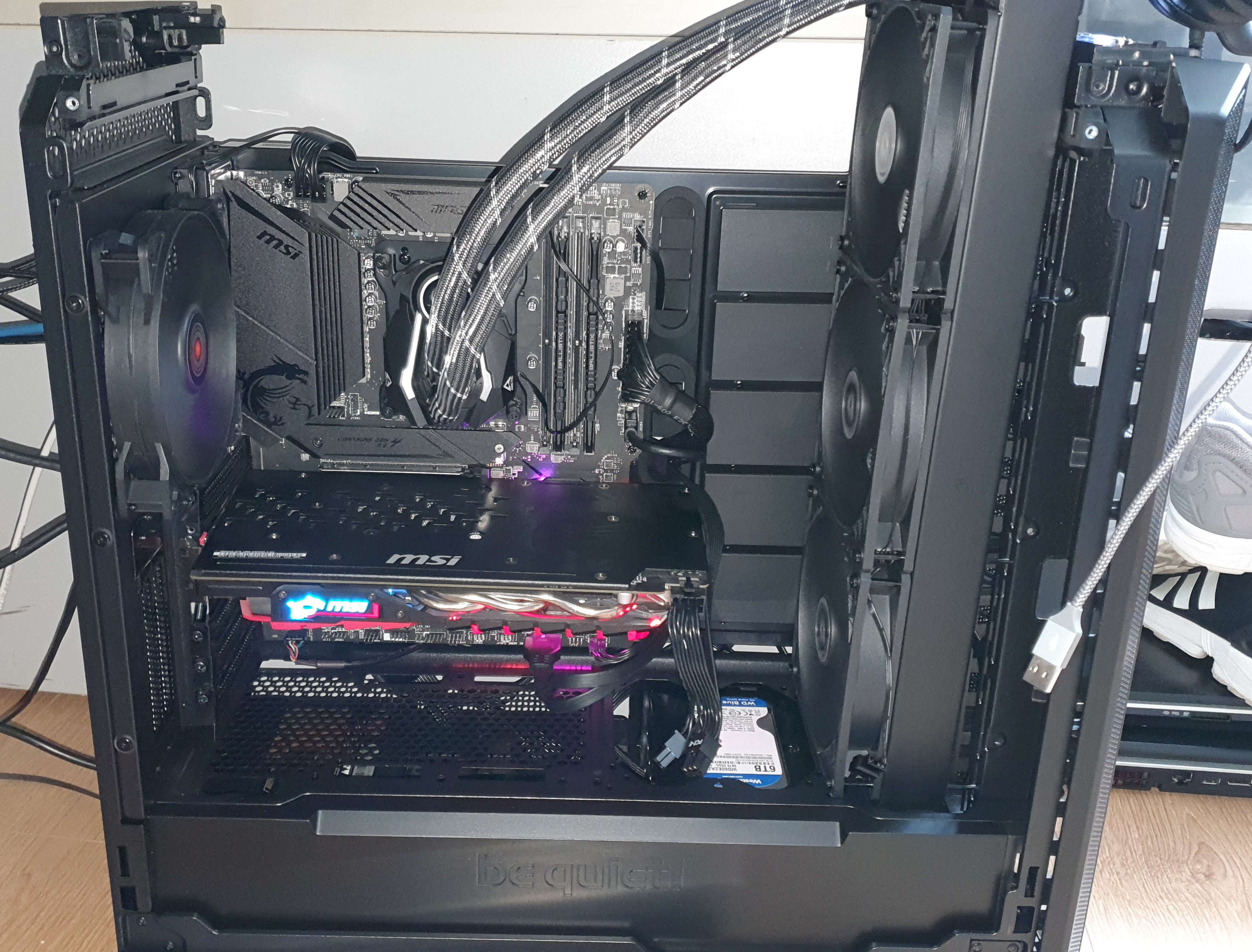

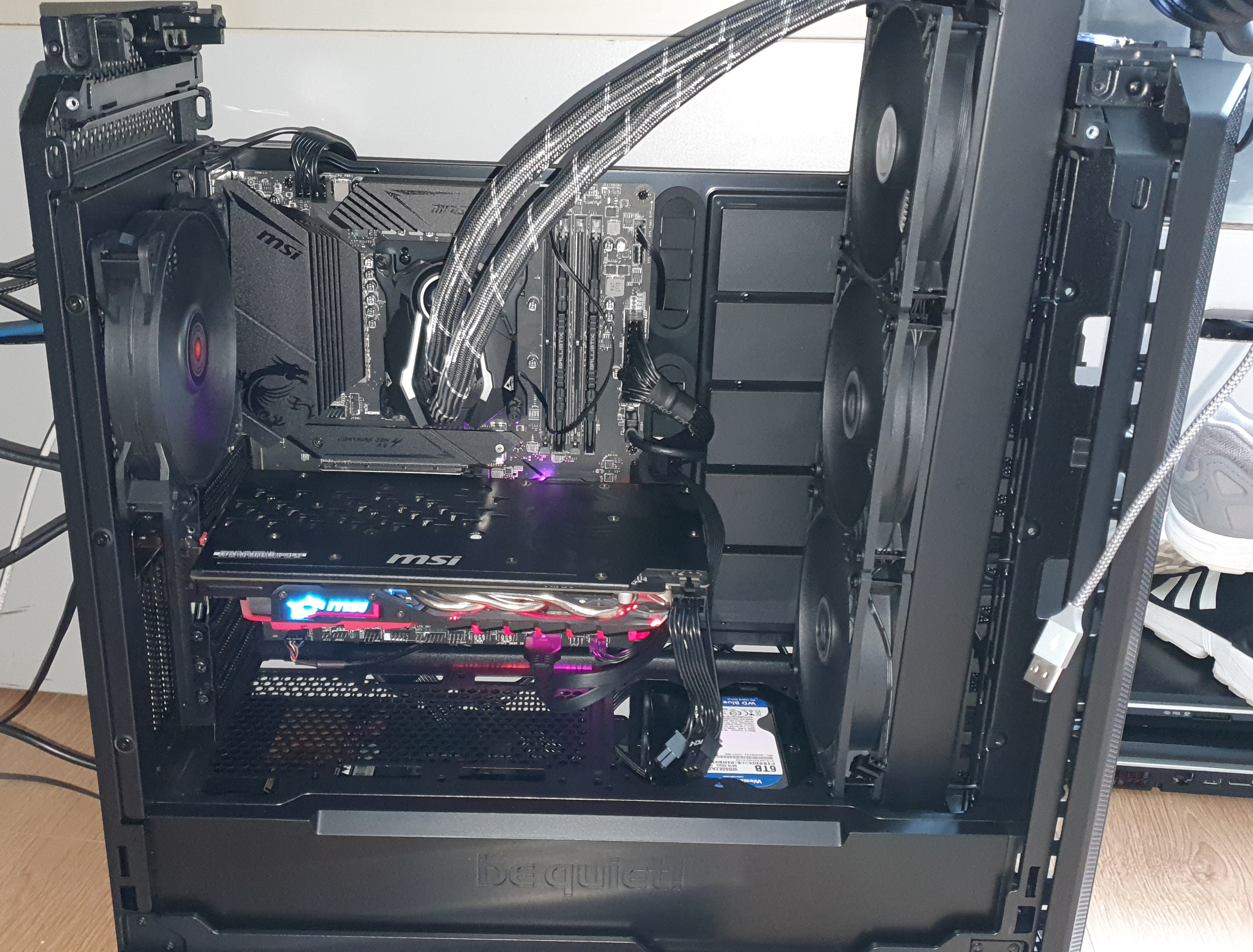

Die Lüfter im ersten Schritt in die Front (andere Seite) rein blasend ;)
Wobei das nur einen Unterschied macht wenn das offen zu ist…
Edit: ah ich sehe, die aio „steht nur drin“
:D
Und idealerweise sollten die Schläuche unten sein am Radiator.
Ist auch in der Anleitung so beschrieben.
Reaktionen: mKstan
Werden denn die Schläuche zur Pumpe (beide) warm?
Ich mag mich täuschen, aber ich denke dass es nicht die beste Idee ist die Schläuche oben in den Radiator zu führen....da ist ja immer ein bisschen Luft drin.
Vielleicht würde es ja helfen mal die Einbaurichtung zu drehen....
Reaktionen: mKstan
Cinebench geht bei mir die CPU-Temperatur mit einer billig AIO zu keiner Zeit über 80 Grad. Da dies hier ja schon nach 5 Sekunden passiert vermute ich mal das der Kühler nicht 100% perfekt sitzt.
Laut Artic geht beides - hat Beides ein grünes Häkchen - aber würde das die Temps so senken?
:D
Ja wollte erst testen
Mache ich eben
Ich dreh mal - ist eh nicht fest zur Zeit

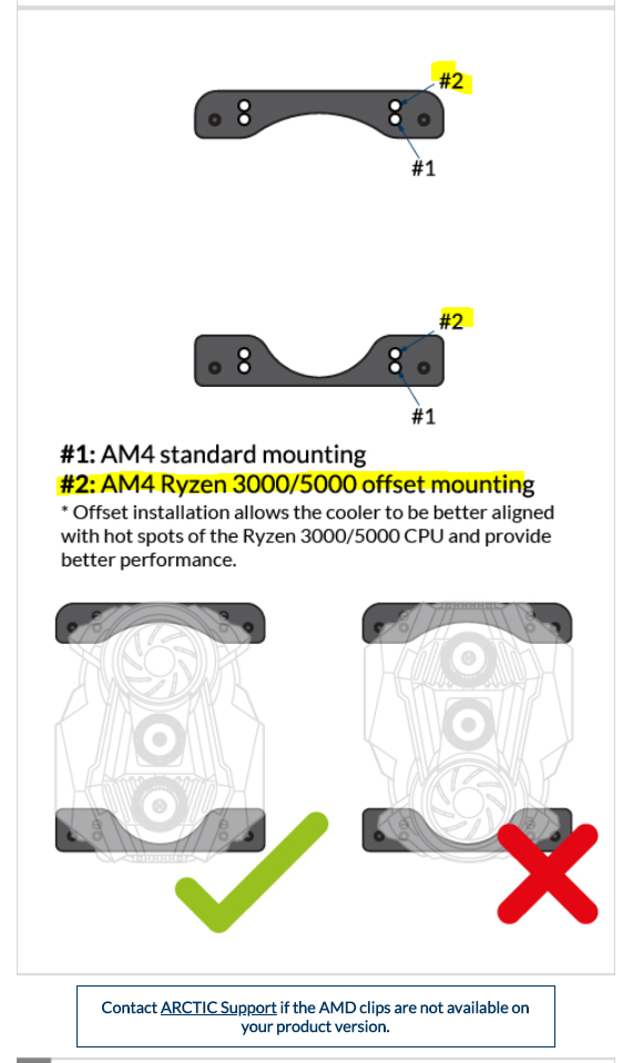

Ob es wirklich was bringt habe ich bei meiner nicht getestet. Aber ich habe meine nach dem empfohlenen offset von Arctic montiert. Deine ist normal verschraubt...
Reaktionen: coxon und minimii
Da steht ja, risk of bubbeling noise, kann aber auch heißen, das sich da oben Strudel bilden, die den Durchfluss beeinflussen.
Da du deine Lüfter eh noch drehen solltest, bietet es sich ja an, den ganzen Radi zu drehen.

Kann ich mir kaum vorstellen bei nem angezeigten Stromverbrauch von ~113W im Maximum. Hier muss irgendwas anderes nicht richtig sein. Klar kommt es immer auf Wärme pro Fläche an aber es gibt ja immerhin noch nen Heatspreader.
