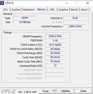

Mach mal ein cpuZ Screen von deiner RAM Einstellung.

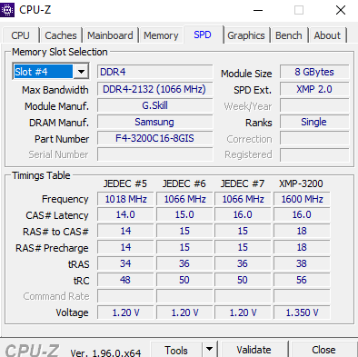

Mach einfach paar Screenshots aus jedem Reiter in CPUz... - beim "SPD" aber auch die bestückten auswählen...

Nachdem der RAM auf 1600Mhz (effektiv 3200Mhz) läuft ist das XMP bereits aktiviert.
