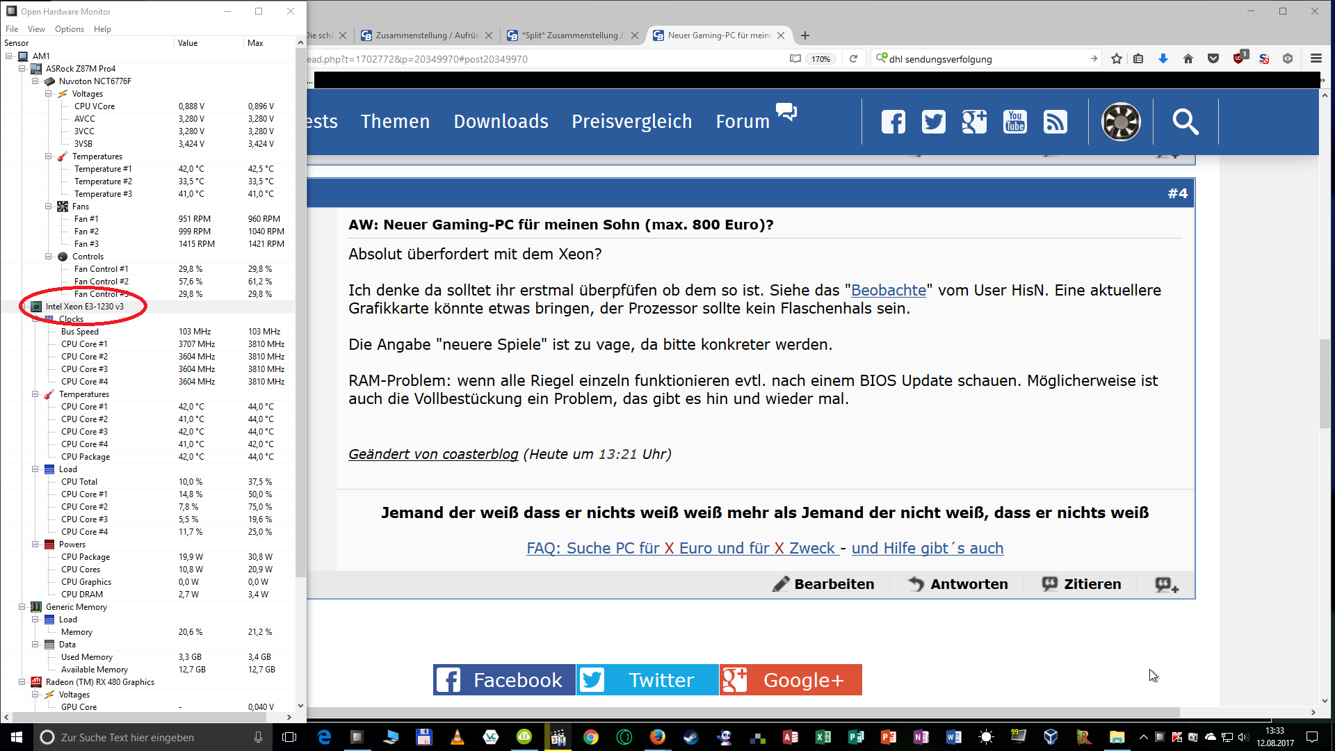

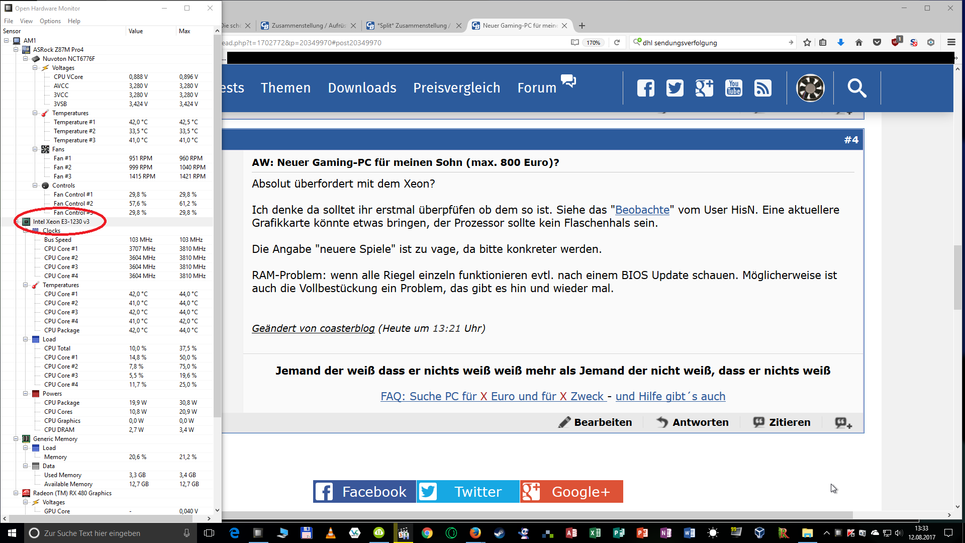

Siehe Bild, dazu eine RX 480 - bei mir ist nichts überfordert. Also sehe ich da eher ein Problem in der Grafik. Oder der Sohnemann kennt nur die Regler auf Ultra :D

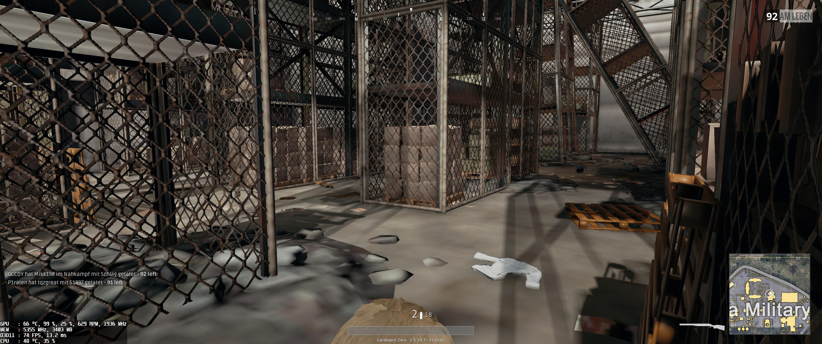

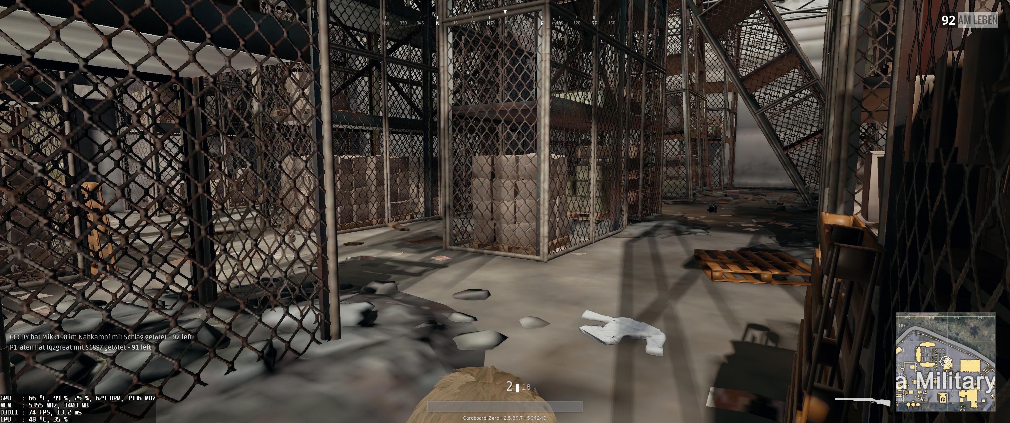

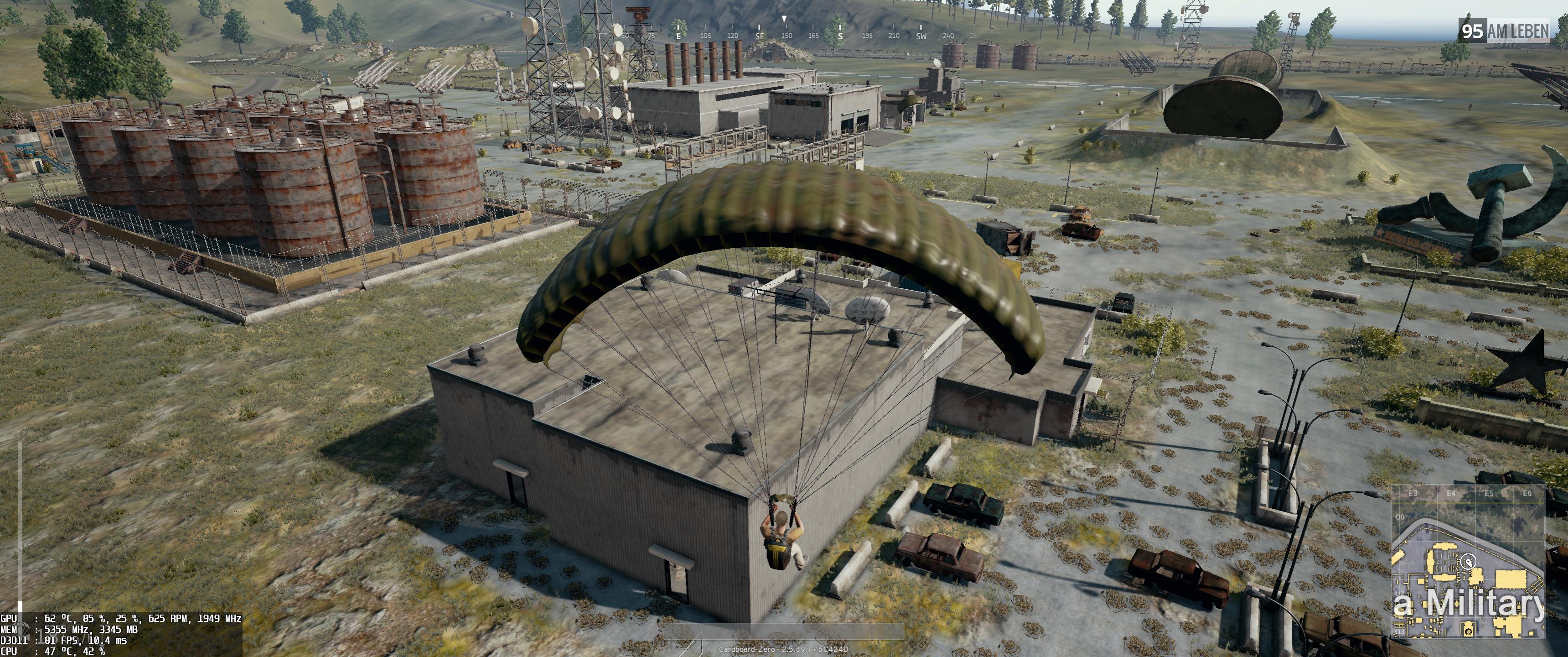

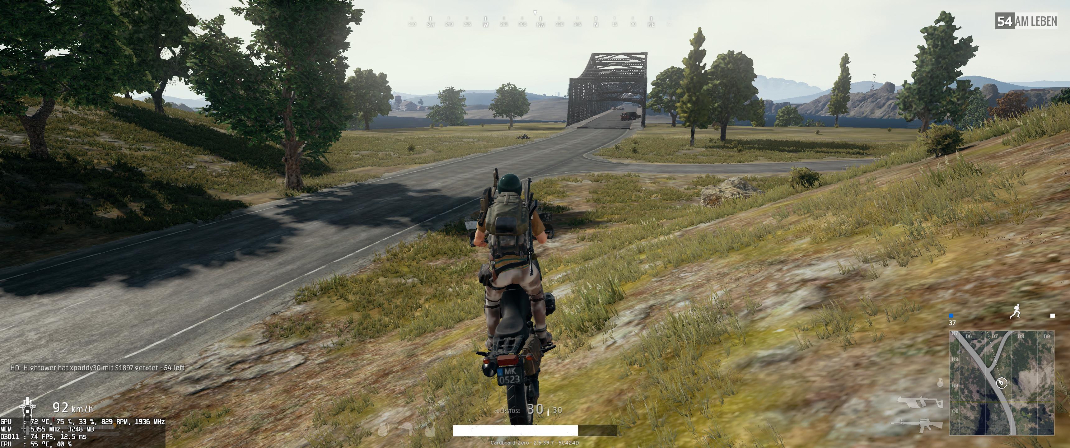

Mal ein paar Bilder mit FPS und Auslastung von CPU/GPU
PlayerUnknown's Battlegrounds 08.12.2017 - 15.51.00.02.jpgPlayerUnknown's Battlegrounds 08.12.2017 - 15.51.29.03.jpgPlayerUnknown's Battlegrounds 08.12.2017 - 15.56.17.07.jpg Nach dem Sprung hats mich übrigens zerlegt xD
Manchmal "limitiert" die CPU gefühlt bei ca. 50% meistens aber nicht und manchmal ist die 1080 bei 100% aber meistens nicht.
Wohl bemerkt bis auf Reichweite ist bei mir alles auf super low nur die Auflösung ist halt 3440x1440.
