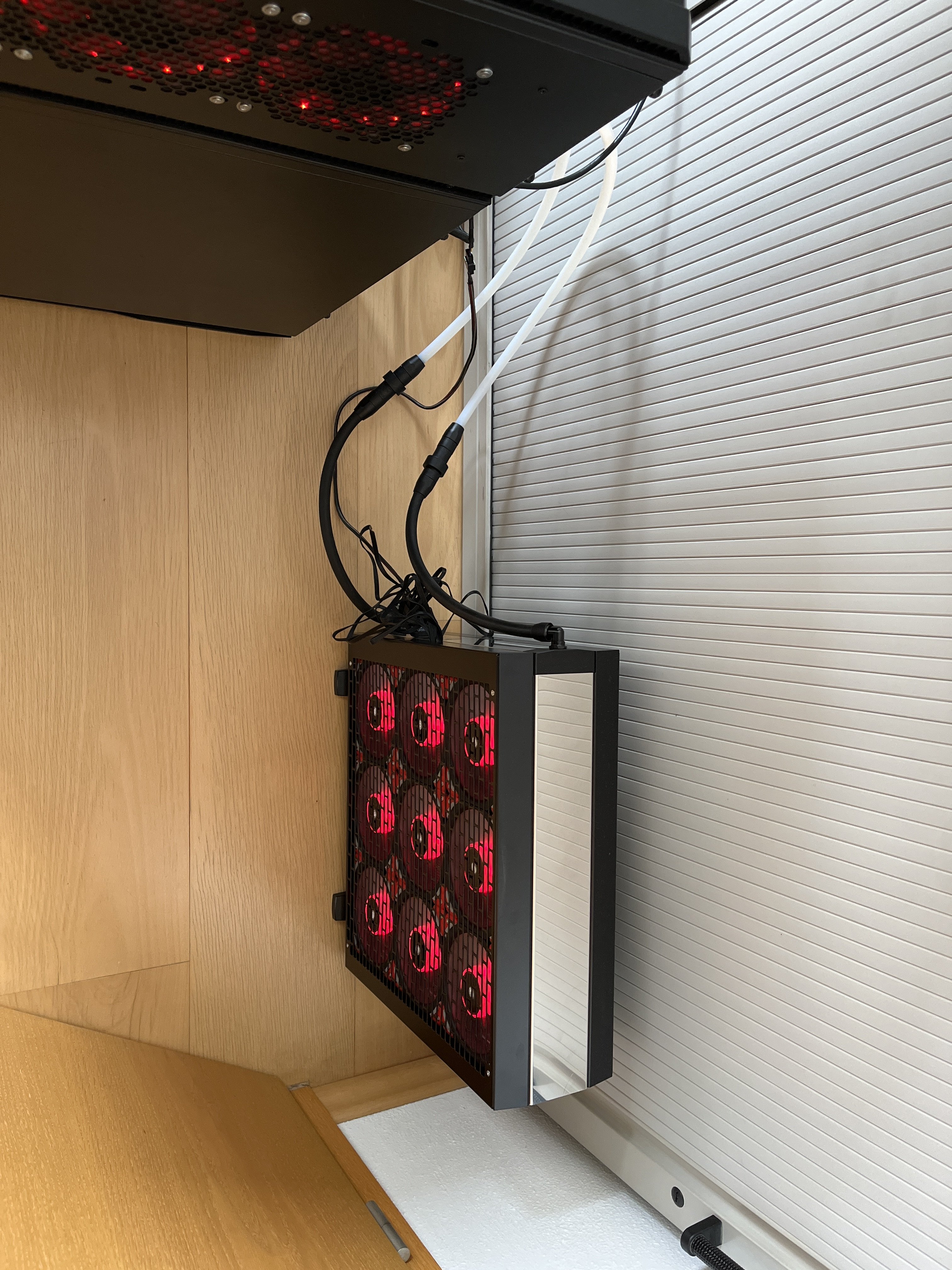

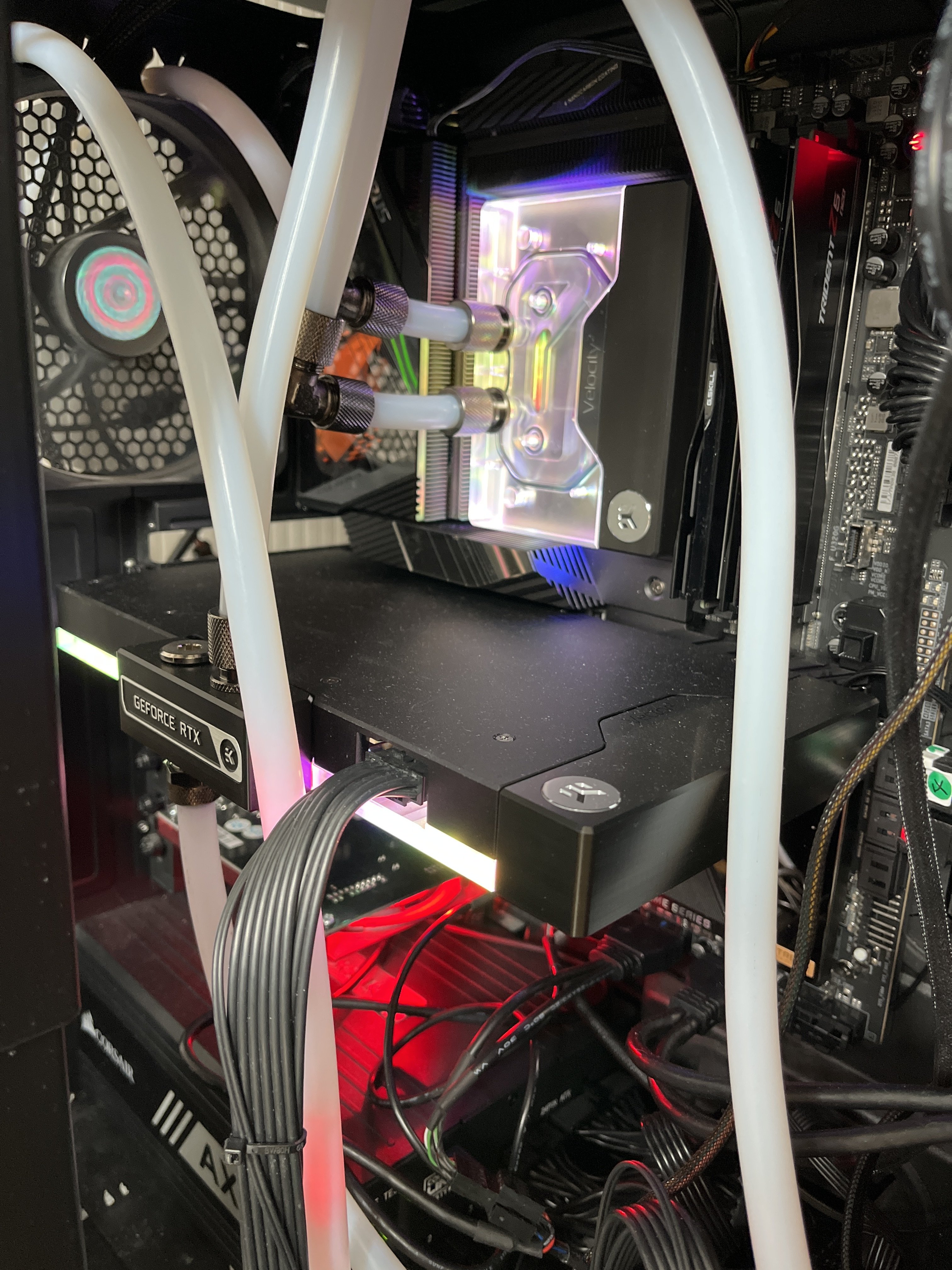

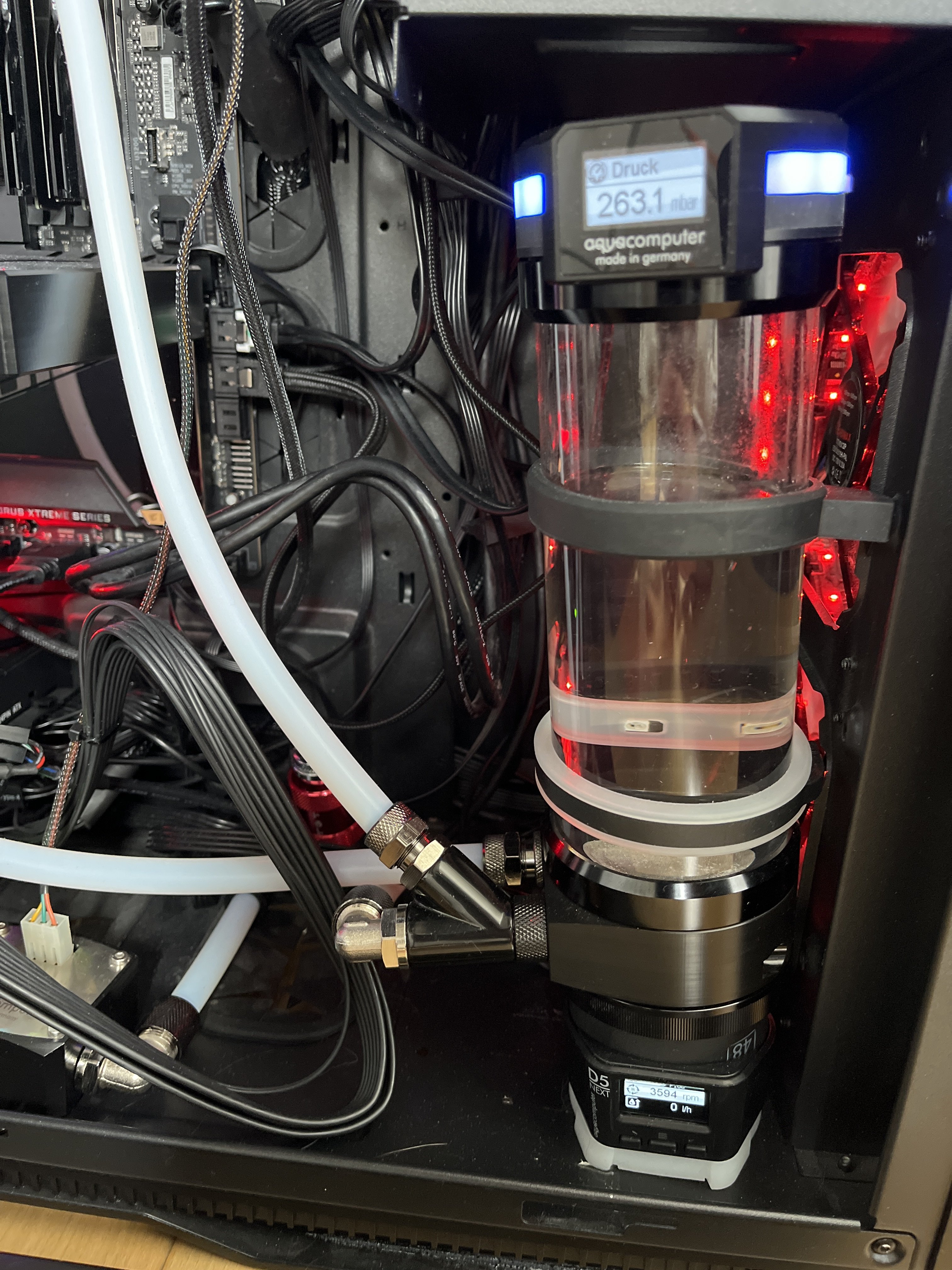

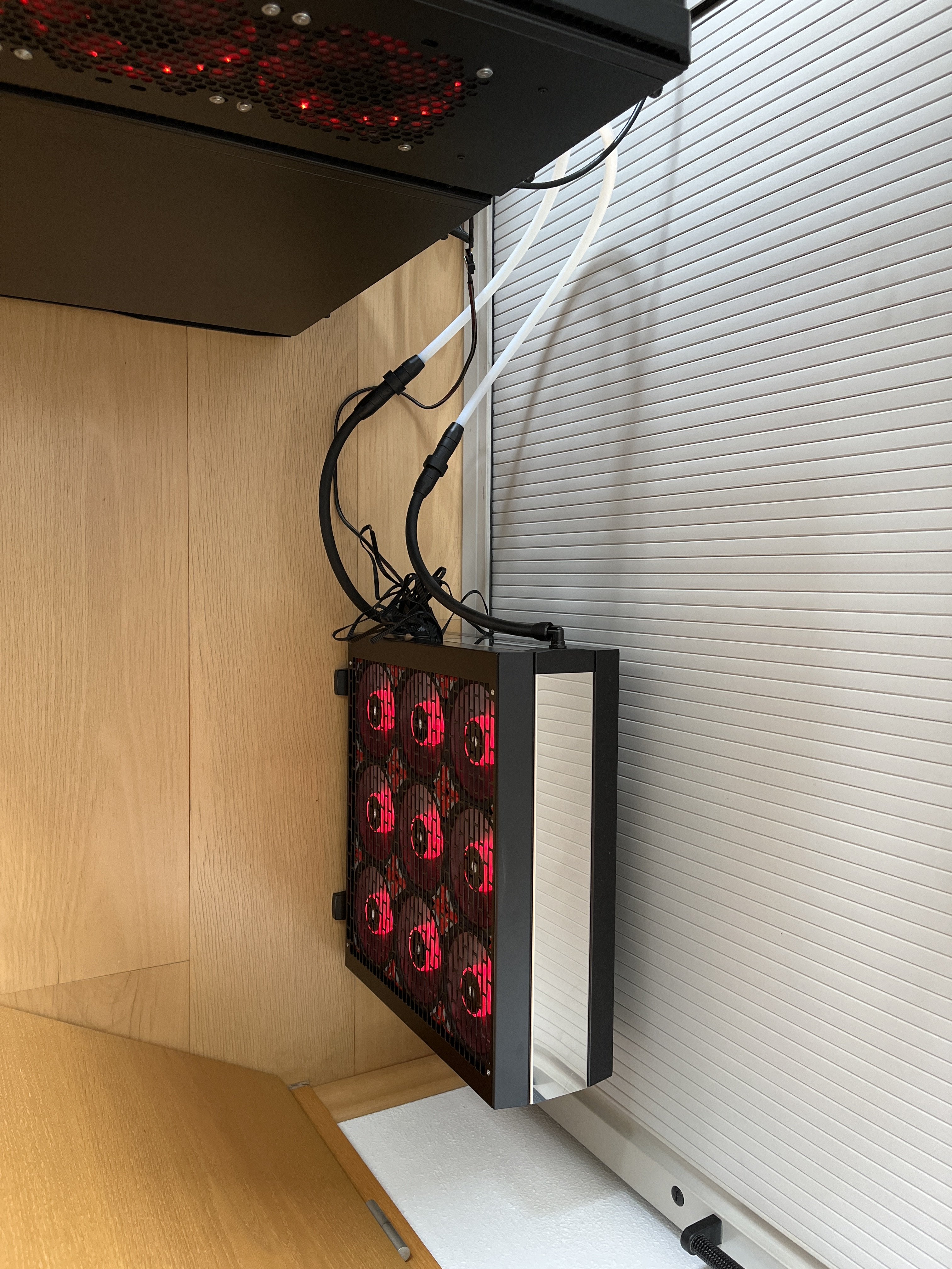

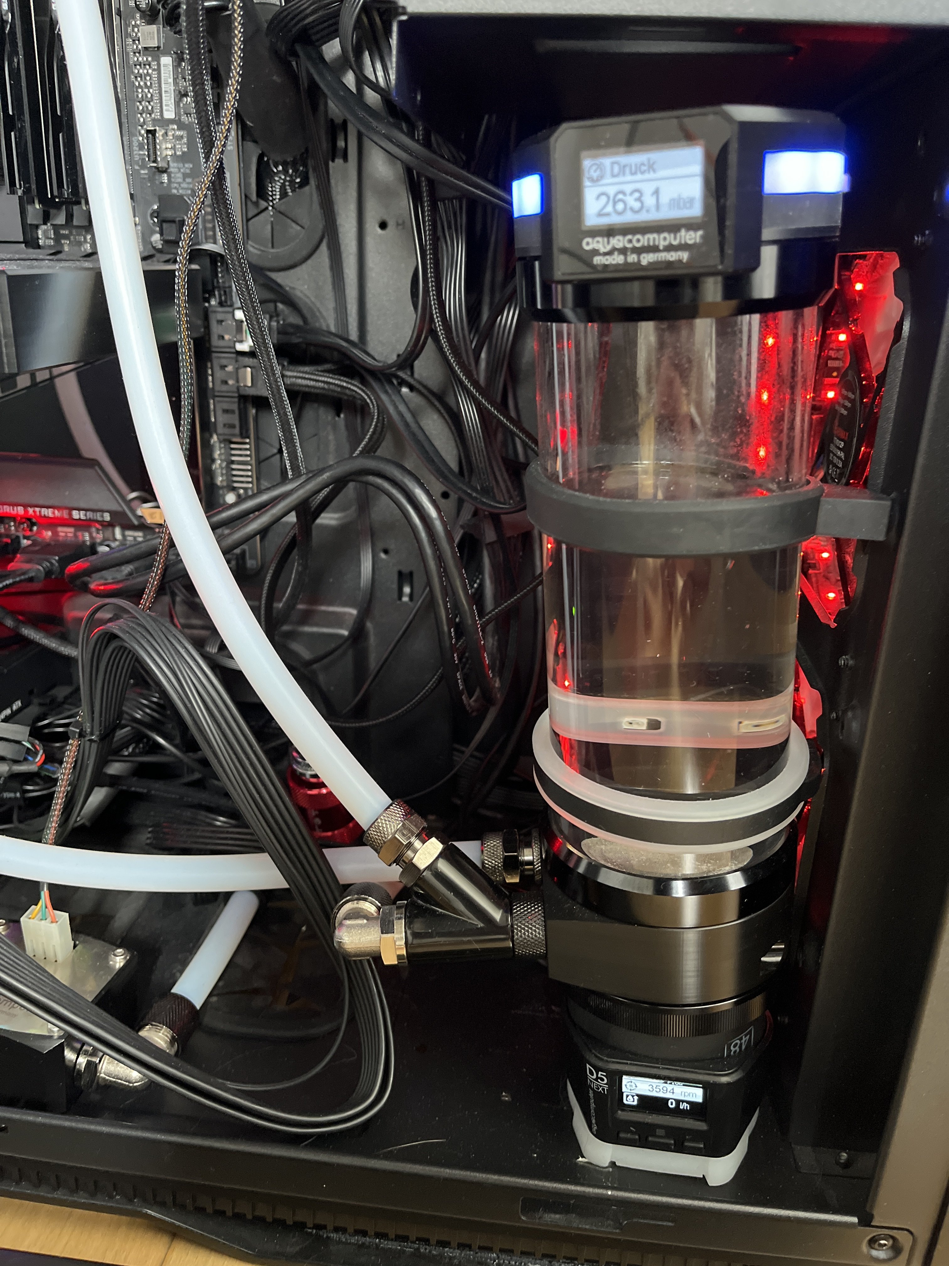

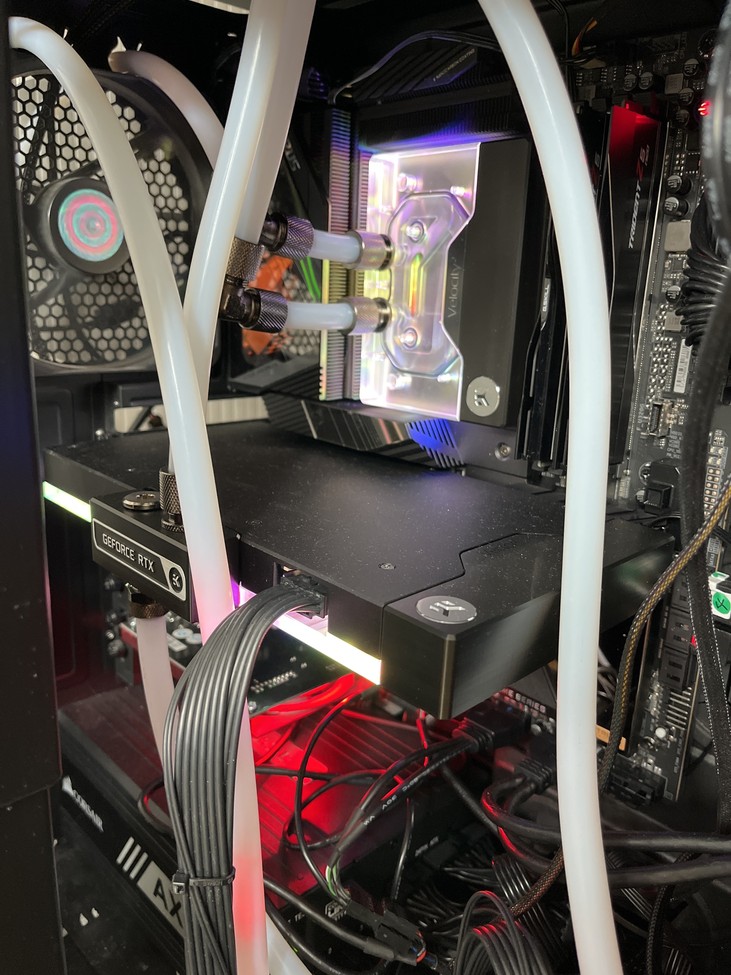

Ich habe die Asus TUF 4090 OC und einen EK WB Wasserkühler - Mach das nicht! Es gibt dann leider massives Spulenfiepen! Ek und die Asus TUF Serie haben leider wohl oft das Problem. Habe ich leider zu spät erfahren. Mich stört es aber kaum, da ich hauptsächlich mit Kopfhörern spiele und bei normalen Desktopanwendungen gibt es kaum Spulenfiepen. Zudem: Bei den EK WB Kühlern für die 4090 sind extrem schlechte Wärmeleitpads dabei! Hab mir dann die Pads von Alphacool bestellt - damit ist die Karte wesentlich kühler! Die Pads sind aber ziemlich teuer - dann hol Dir gleich den Kühler von Alphacool - wesentlich günstiger und out of the box wesentlich bessere Kühlleistung! Schau mal bei Igor‘s Lab vorbei, da gibt es einen ausführlichen Vergleichstest. Hab übrigens einen 7950X3D auf einem Gigabyte X670E Aorus Xtreme und 2 x 32GB G.Skill 30/40/40/96 Expo. Läuft ohne Probleme!
P.S.: Die Komponenten von Aquacomputer sind die besten! Auch die D5 Next! Es gibt eine Kombi mit Ultitube D5 und Leakshield. Einfach Top 😀👍
Natürlich gibt es preisgünstigere Komponenten. Aber bessere? Nein!
Lüftersteuerung nicht über die Pumpe!
Nimm einen Aquaero mit Splitty dafür!
Durchflusssensor separat - am besten auch von Aquacomputer. Lass Deine bisherigen Radis und mach Dir extern einen Mora dran (oder ein ähnliches Produkt).
Mach keine Hardtubes - sieht gut aus, mehr aber nicht!
Nimm PTFE-Verschlauchung (Teflon)! Keine Ablagerungen, Algen, etc. Flexibel, aber fest genug für den Unterdruck vom Leakshield.
Bin mehr als zufrieden und ich baue schon sehr lange eigene Wasserkühlungen für meine Systeme auf!

@bernisv

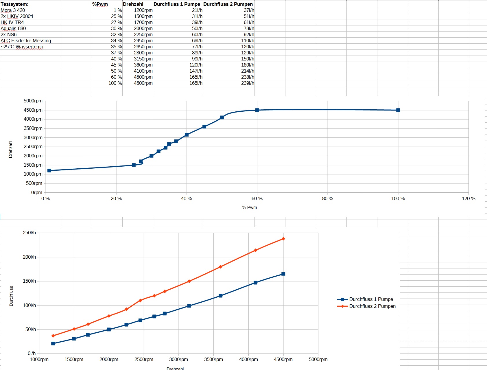

Hast du nur den einen Mora mit einer D5 auf dem Bild im Kreislauf oder ist da noch mehr? Wie ist der Durchfluss? Hab jetzt auch noch mal wie in deinem Post beschrieben die 64GB RAM rein genommen. Ich probier das einfach aus, wenn der PC nicht höch fährt, kaufe ich halt noch mal anderen RAM und schick den zurück. Ich werde schon was finden, was funktioniert.
Nach dem Leakshield hab ich auch geguckt, scheint aber im Moment nicht lieferbar zu sein. Könnte ich ja auch nachträglich noch kaufen und damit den Deckel vom AGB ersetzen, oder nicht?
Wegen der Schläuche hatte ich jetzt (auch wegen dem Leakshield) an ganz normale Alphacool 16/10 PVC Schläuche gedacht. Dazu passende Anschraubtüllen in Chrome oder Silber und als Kühlflüssigkeit würde ich Aquacomputer Double Protect Ultra nehmen. Habe ich in meinem jetztigen PC auch und damit war nie was. Keine Korrosion, keine Ablagerungen, kein nix.
Neben dem Mora ist noch ein 360er Radi im Gehäuse. Es ist nur eine D5 next verbaut - das reicht vollkommen aus! Den Durchfluss habe ich auf ca. 75 eingestellt (wird mit der Aquasuite konfiguriert und ist auch temperaturabhängig geregelt). Die Pumpe läuft dabei bei ca. 50%! Bei 100% Pumpenleistung habe ich ca. 130er Durchfluss! Den Leakshield kannst Du separat kaufen und dann später oben auf den AGB schrauben.

blaze01 schrieb:
wie verhält sich eigentlich der Durchfluss zur Pumpenleistung? Meine Pumpe läuft aktuell bei 49%. Wenn ich die so einstelle dass die mit 100% läuft, gibts dann auch mehr Durchfluss?
Vergiss diese Prozentangaben.
Guck mal:
Die Pwm-Kurve einer DDC. Bei einer D5 fällt die mitunter ähnlich aus. Relevant für die Leistung ist aber die Drehzahl, also gib die an. Damit kann man was anfangen, nicht mit Pwm-%-Angaben, die bei einer Pumpe anders sind als bei der anderen.
Das Bildchen sollte auch die Frage zur Mehrleistung der Pumpe erklären. Die Erklärung dafür gibts hier.
