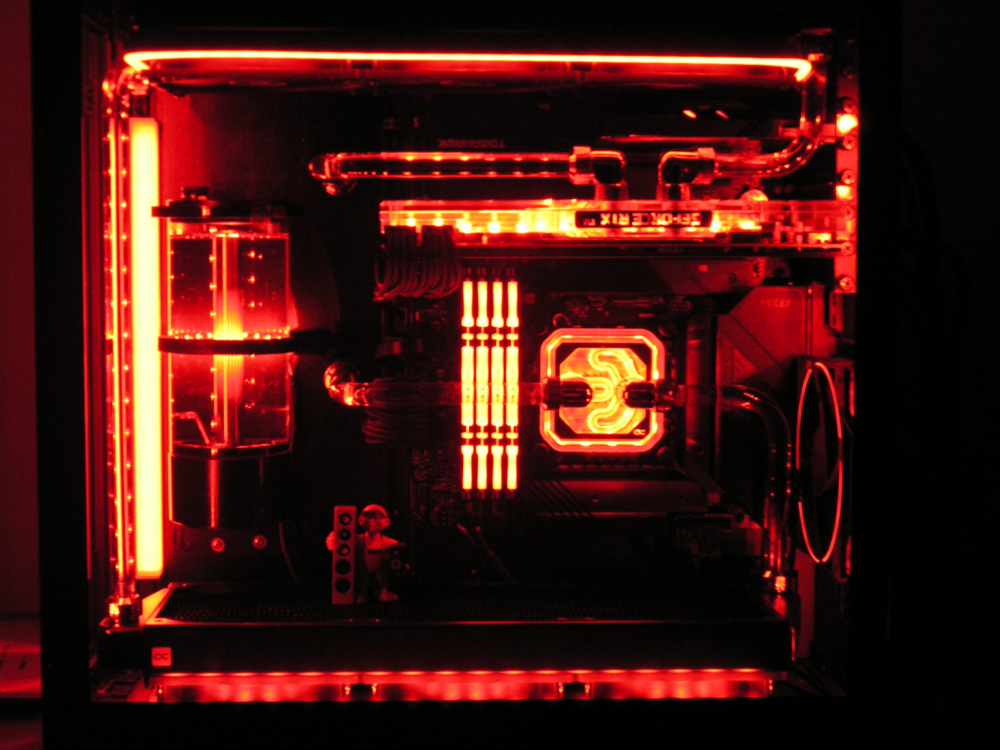

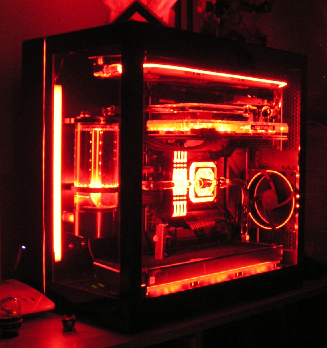

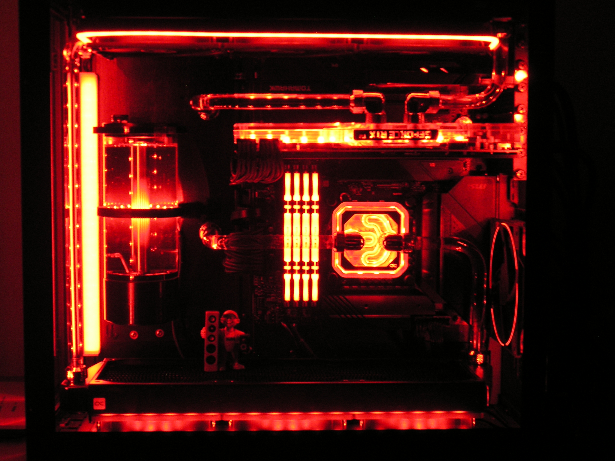

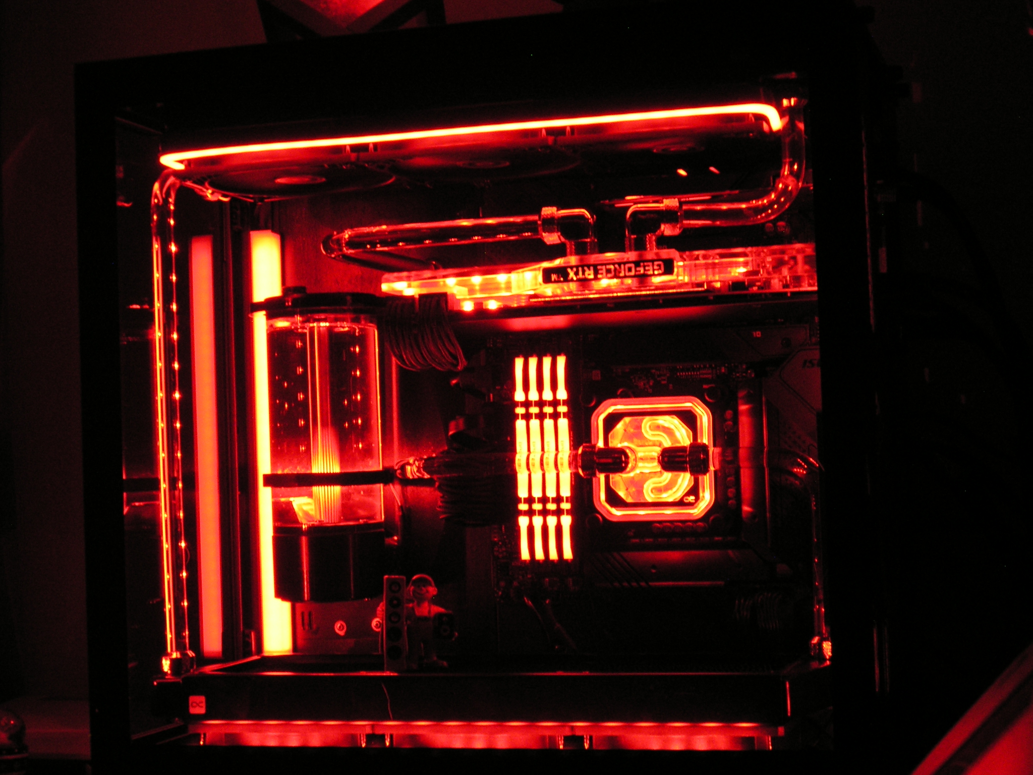

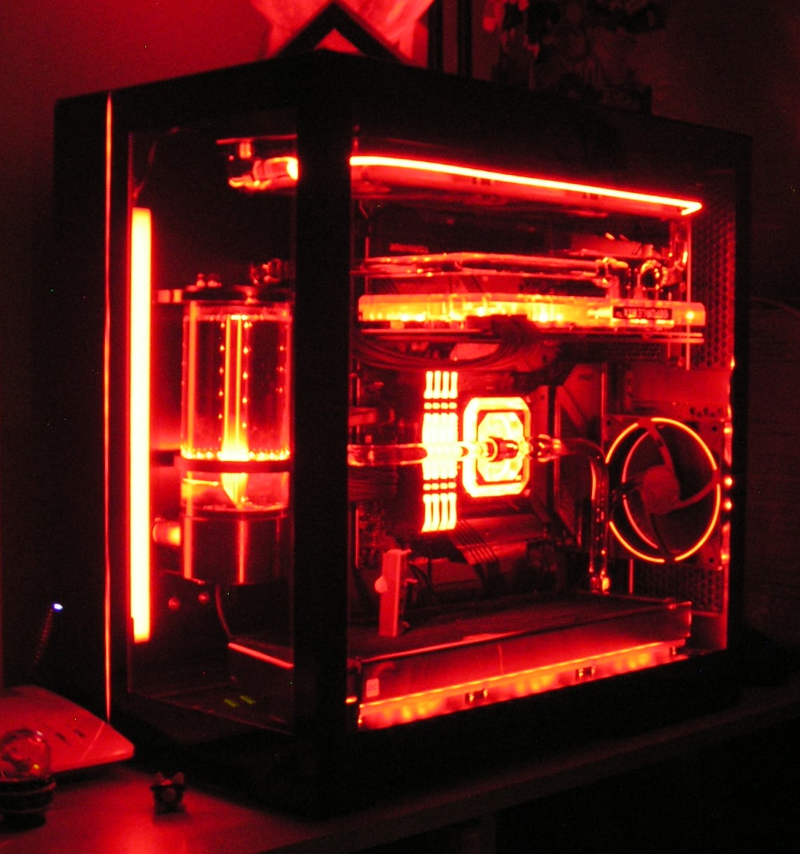

Das ist mein Schätzchen und wird sich so schnell auch nicht ändern (bis auf ein paar Kleinigkeiten die ich noch ändern muss) :
