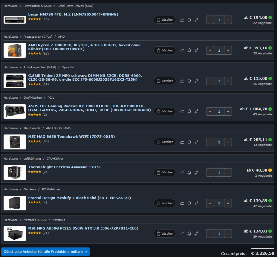

https://geizhals.de/wishlists/3372991
Was haltet ihr von der aktualisierung?? @Deathangel008 @ICH2009

Beim Rest muss man schon sagen, das RGP Zeug raubt dir Performance, irgendwie sollte der https://geizhals.de/amd-ryzen-7-7800x3d-100-100000910wof-a2872148.html noch rein, Budget hast du doch, oder?

hängt es tatsächlich an den ca. 170,-, die die https://geizhals.de/amd-ryzen-7-7800x3d-100-100000910wof-a2872148.html CPU mehr kostet?

Meinen Segen hast du.

Go for it.pasa0007 schrieb:Was sagt ihr?![]()
