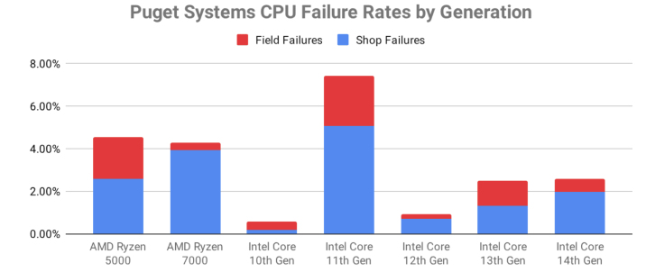

Dann zeig mir doch mal die riesige Anzahl an defekten CPUs. Ich kenne nicht eine defekte CPU, die nicht doa war oder AM4 Pinbruch oder natürlich die Intel Chips.
https://www.golem.de/news/cpu-fehle...eberraschend-vielen-defekten-2408-187726.html
https://www.pugetsystems.com/blog/2...-perspective-on-intel-cpu-instability-issues/

@Sunweb du musst die Quelle auch lesen. Der Großteil davon ist, wie bereits erwähnt, doa. Der andere Teil macht erst Probleme beim Kunden, könnten also Transportschäden sein oder Probleme, die beim Testen nicht aufgefallen sind. Ich sehe hier immer noch keinen Grund auf einen tray zu verzichten, da wir im Zweifel auch 1 Jahr Gewährleistung haben.
