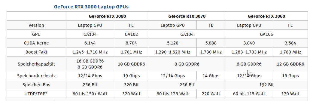

@cartridge_case stimmt 90W TGP, macht das soviel Unterschied? Bzw. weiß jemand bis zu wieviel Unterschied das in etwa machen würde? wäre z.B. eine 3050 mit mehr TGP Leistungsstärker als die 3060 mit 90?
Also sind die Werte soweit doch normal für den Laptop wie ich es sehe.

Aber generell ist die Frage welche Version der 3060 er drin hat, da gibt es ja wohl Unterschiede hinsichtlich Leistungsaufnahme. Wenn die CPU ein 11400H ist denke ich mal nicht, dass es ein hochgezüchtetes Notebook mit extravaganter Kühllösung ist.

Schau dir diese Tabelle an:
Bericht hier
Reaktionen: cartridge_case

Gerade bei Notebooks ist die TDP inzwischen sehr wichtig geworden.
Da sowohl CPUs als auch GPUs von den Herstellern unterschiedlich konfiguriert werden, ohne das transparent zu kennzeichnen, Ist das Vergleichen der Werte sehr schwierig geworden.
