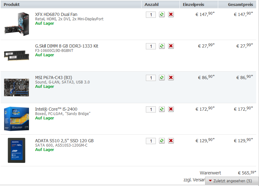

Edit: @ TE ... ich hab deine konfiguration mal ein bisschen abgewandelt ... ich würde es siehe anhang kaufen

aber mit dem p67 kann er die interne grafik des i3 nicht nutzen. übertaken kann man den auch nicht. es gibt ja noch h61

@mastor: Auch den I5 2400 kann man mit dem P67 in gewissem Maß übertakten, hat zwar keinen offenen Multi wie mein K aber der Multi geht bis auf 38x. Ergo kann man aus dem 2400er rund 3,8 Ghz rausholen, die BCLK kannste auch noch ohne Probleme auf 106MHz anheben und kommst so auf ca. 4 GHz

warum hat/sollte das h67 board dem p67 board gegenüber vorteile haben? (meine unkenntnis)
