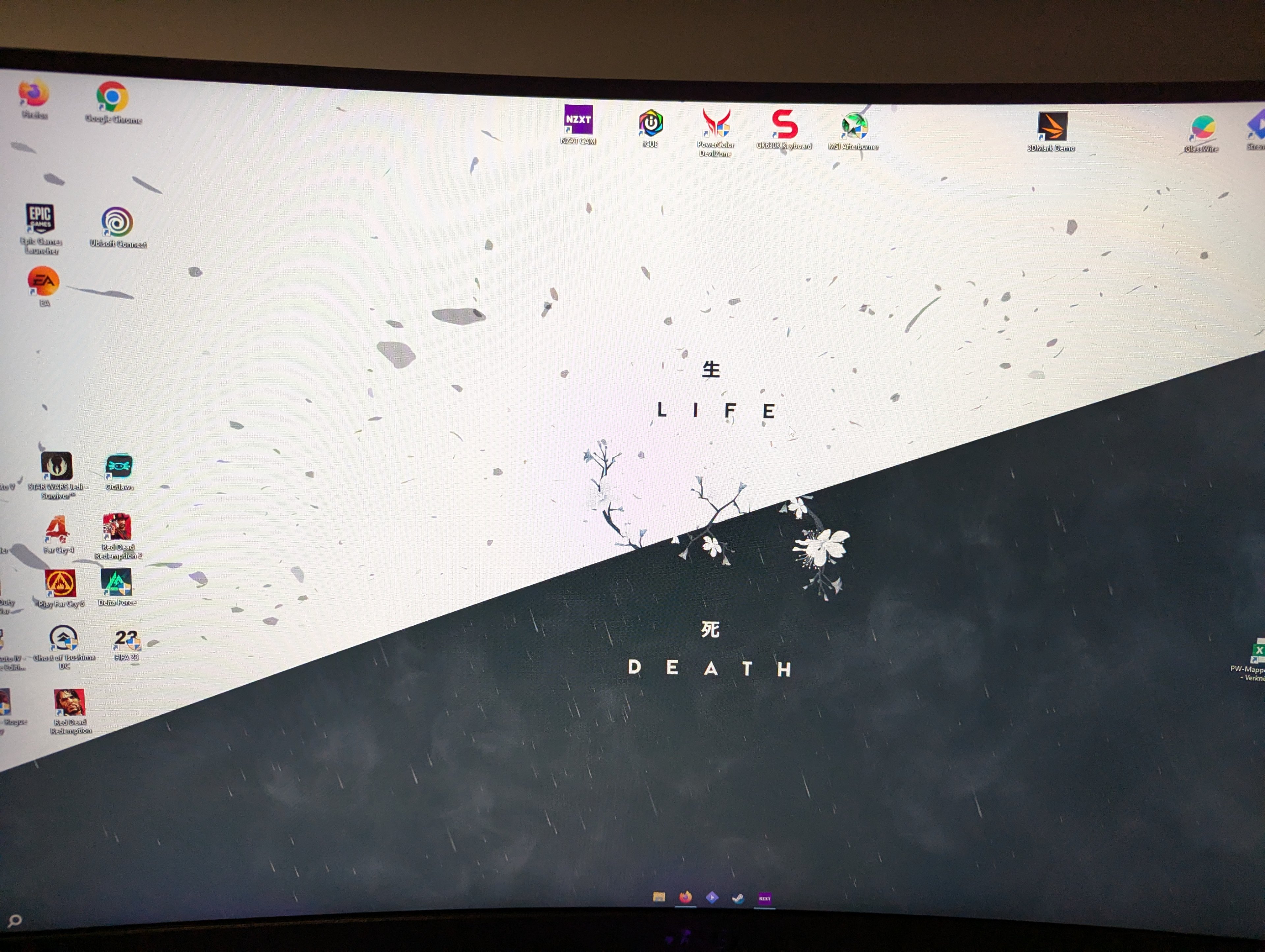

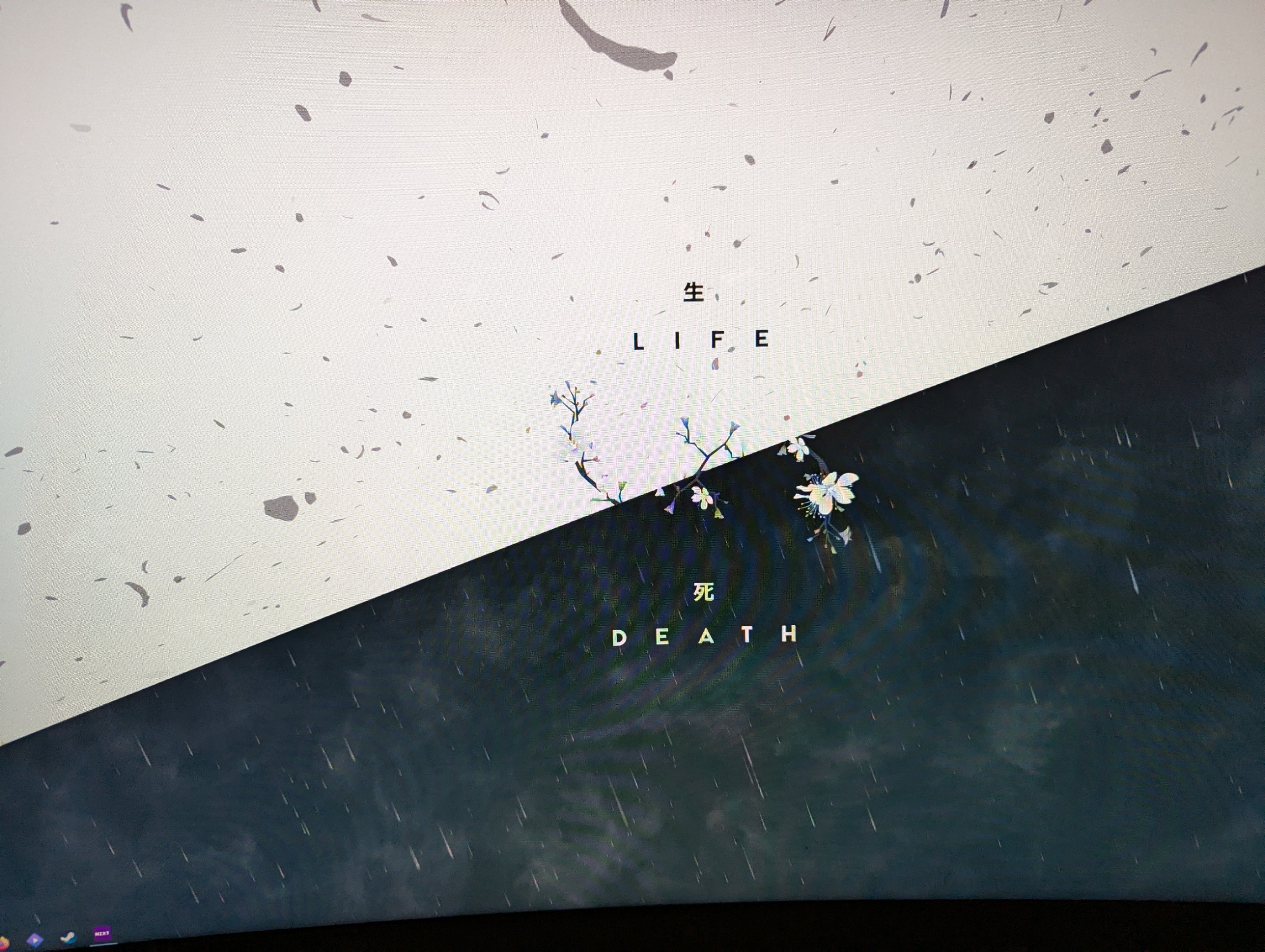

Guten Abend,
zu Weihnachten bekam ich den MSI G27CQ4 E2. Dieser löste nun meinen alten MSI MAG271CQR ab, der nun als 2. Monitor fungiert.
Doch nun habe ich festgestellt das der neue Monitor eine Art "Graufilter" hat. Er zeigt die gleichen Bilder (siehe Anhang) grauer an.
HDR ist nicht eingeschaltet und Contrast und Helligkeitsanpassungen konnten auch nichts bewirken.
Habt ihr vielleicht eine Idee wie man das lösen kann?

Das sind halt unterschiedliche Panels... Ggfs. bekommt man es mit einer Farbkalibration etwas näher zusammen. Einen Unterschied wirst du aber immer sehen.
Reaktionen: Alter_Falter und coxon
Selbst bei beim gleichen Modell oder gleichen Panel gibt es (bzw. kann es) durchaus deutlich sichtbare Farb-und Helligkeitsunterschiede. Manches bekommt man durch kalibrieren weg, manches nicht.
Reaktionen: Nilson und kachiri
Der neue Monitor deckt einen viel größeren Farbraum ab als der alte (alt 96% sRGB, neu 110% sRGB). Zudem wird der wahrscheinlich anders kalibriert sein. Machen kann man da nicht wirklich etwas dran. Eine Kalibrierung durch Software wird ein wenig helfen, aber viel ändern wird das nicht.
Ggf. hatte der alte auch einen Farbstich und der neue zeigt es nun "richtig" an. Mal mit einem Testbild geprüft?
Das Ersetzt zwar keine Kalibrieren und Profilieren, aber kann dir ein Hinweis geben.
Reaktionen: .fF und phm666
Hmm, der alte Monitor ist werksseitig mit einer höheren Maximalhelligkeit angegeben. Es werden Unterschiede im Panel sein. Kannst es noch mal mit HDR versuchen, ansonsten vermute ich dort wenig Einstellmöglichkeiten.

Beim MAG271CQR ist Black Equalizer 9 bei dunklen Farben zu dunkel und bei 11 ist es zu hell. Eventuell ist bei dem Stufe 9 aktiv und der neue stellt das somit akkurater da.

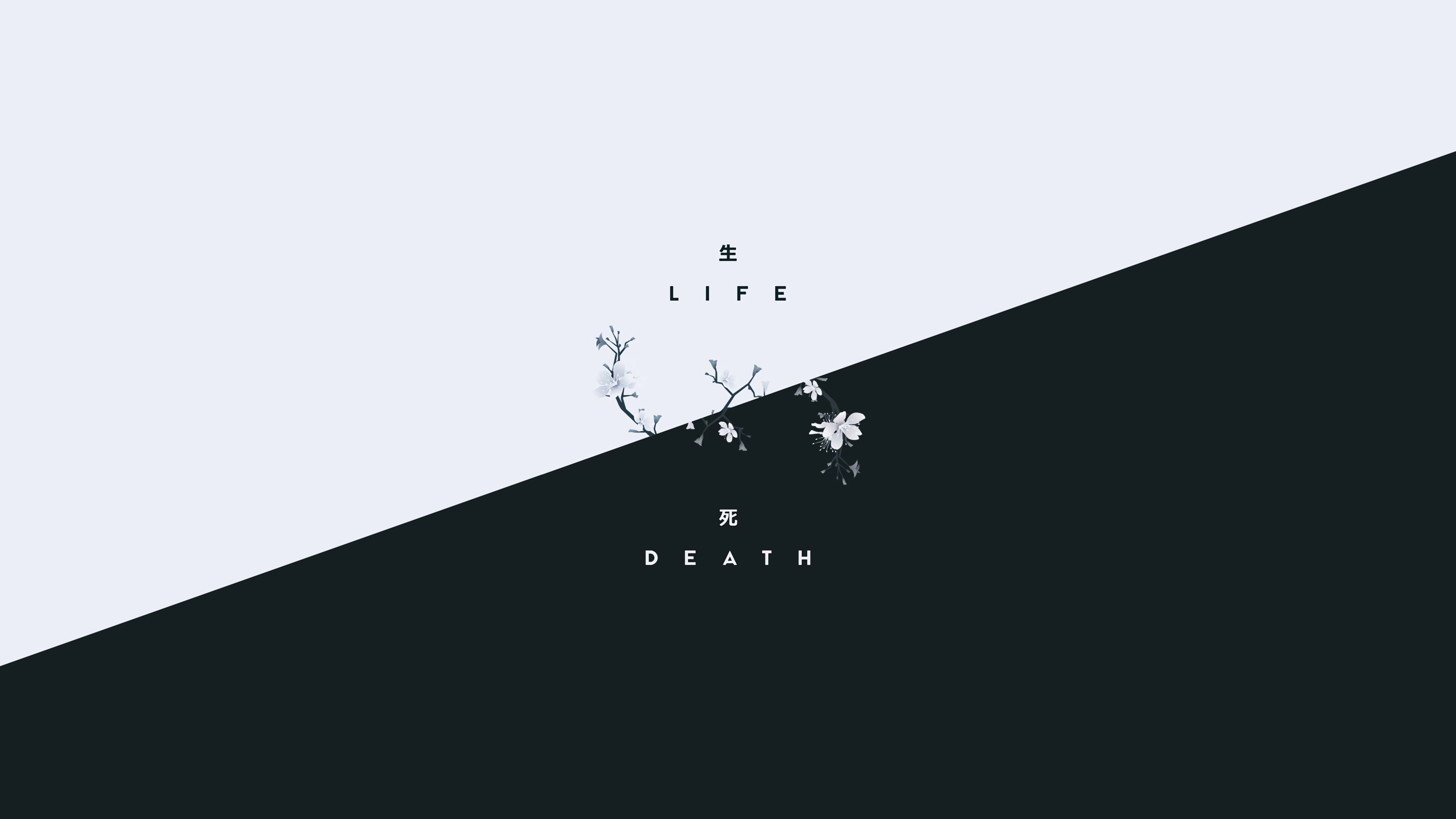

Das ist btw. der Wallpaper. Bei mir ist das tendenziell auch eher farblich wie "Bild 1" (Monitor alt)
Das ist doch wieder anders, oben keine grauen Schnipsel und unten keine Wolken mit Regen. Aber der Farbton von der unteren Hälfte ist sonst auch wie bei Monitor alt. Eventuell ist beim neuen der Black Equalizer zu hoch. Gamma ist vermutlich nicht vorhanden. Gab es beim alten MAG271CQR nicht und gibt es auch beim MPG321URX QD-OLED nicht.

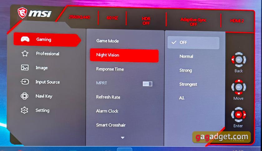

Beim G27CQ4 E2 unter Gaming und dann Night Vision, scheint mir eine Ersatzfunktion zu sein.
https://gagadget.com/media/cache/ae/4b/ae4bf05d355cf192db68a0c65f2895c8.jpg
@Banger Am Black Tuner scheint es auch zu liegen. Problem ist nur das Night Vision nichts bringt, da man wie im Bild von dir nichts genau einstellen kann.
Gibt es sonst eine Lösung wie man den Black Tuner genauer einstellen kann?
Wie nichts genau einstellen kann? Sind die Abstufungen zu groß?
Beim MAG von 9 auf 10 stellen, zumindest bei Firmware 6 und 7 war das der Fall.
@Banger Genau, auf 9, wie bei dem alten, lässt sich der Neue nicht einstellen

Das heißt, keine Night-Vision-Stufe passt halbwegs zu Black Tuner 10?
@Banger Leider nein. alles außer Off ist deutlich heller
