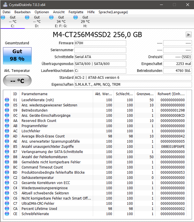

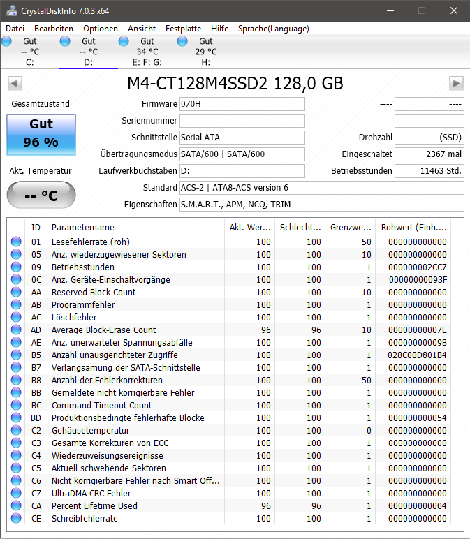

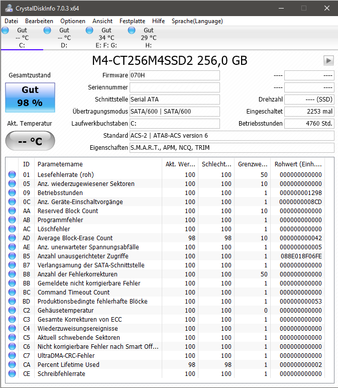

Die SSDs sind zumindest laut CrystalDiskInfo noch vollkommen in Ordnung, und mit denen hatte ich auch im vorherigen PC nie Probleme.
