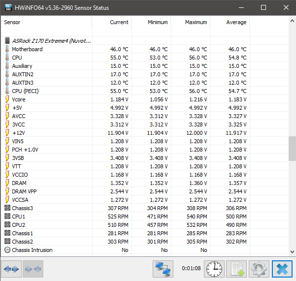

Wegen der Spannungen (nicht wundern wegen der Temparaturen, läuft gerade ein Spiel im Hintergrund):

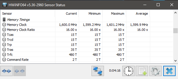

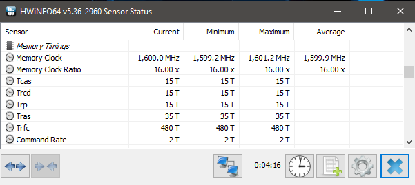

Hier nochmal die RAM Timings

Das passt soweit alles.

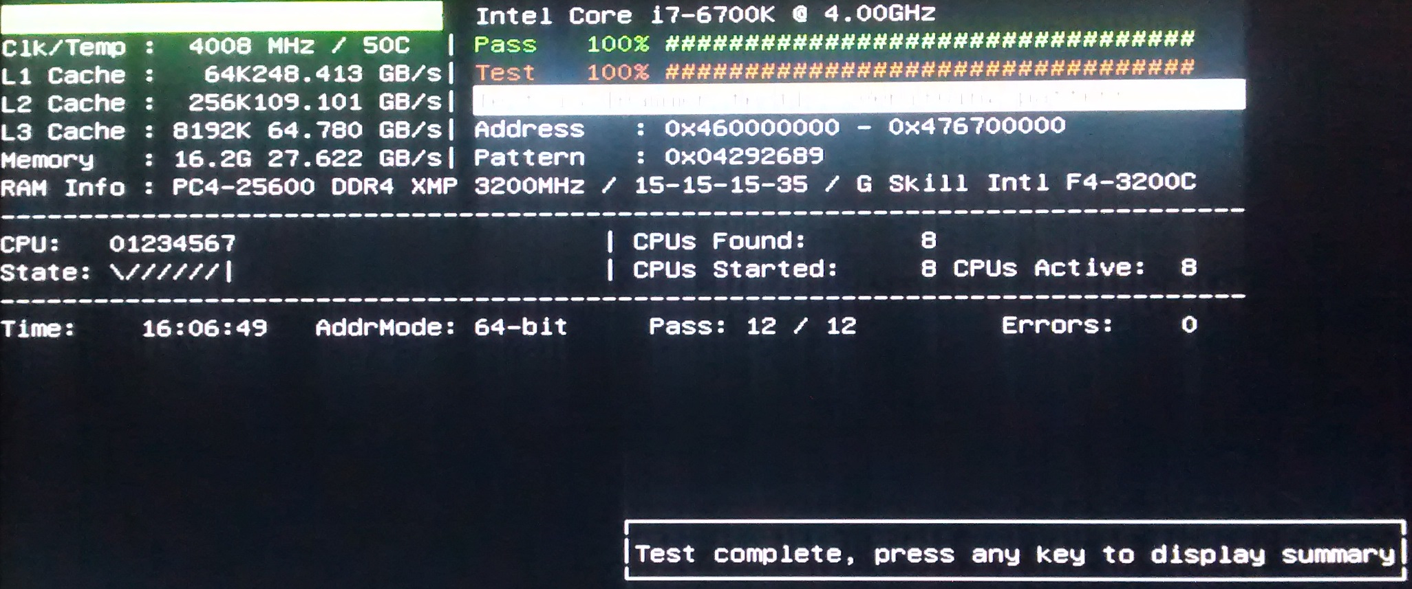

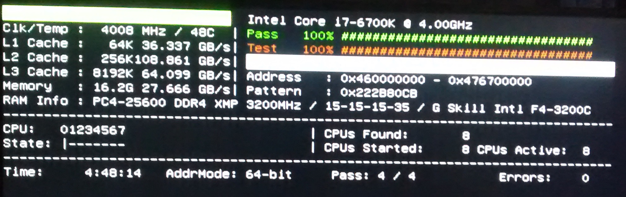

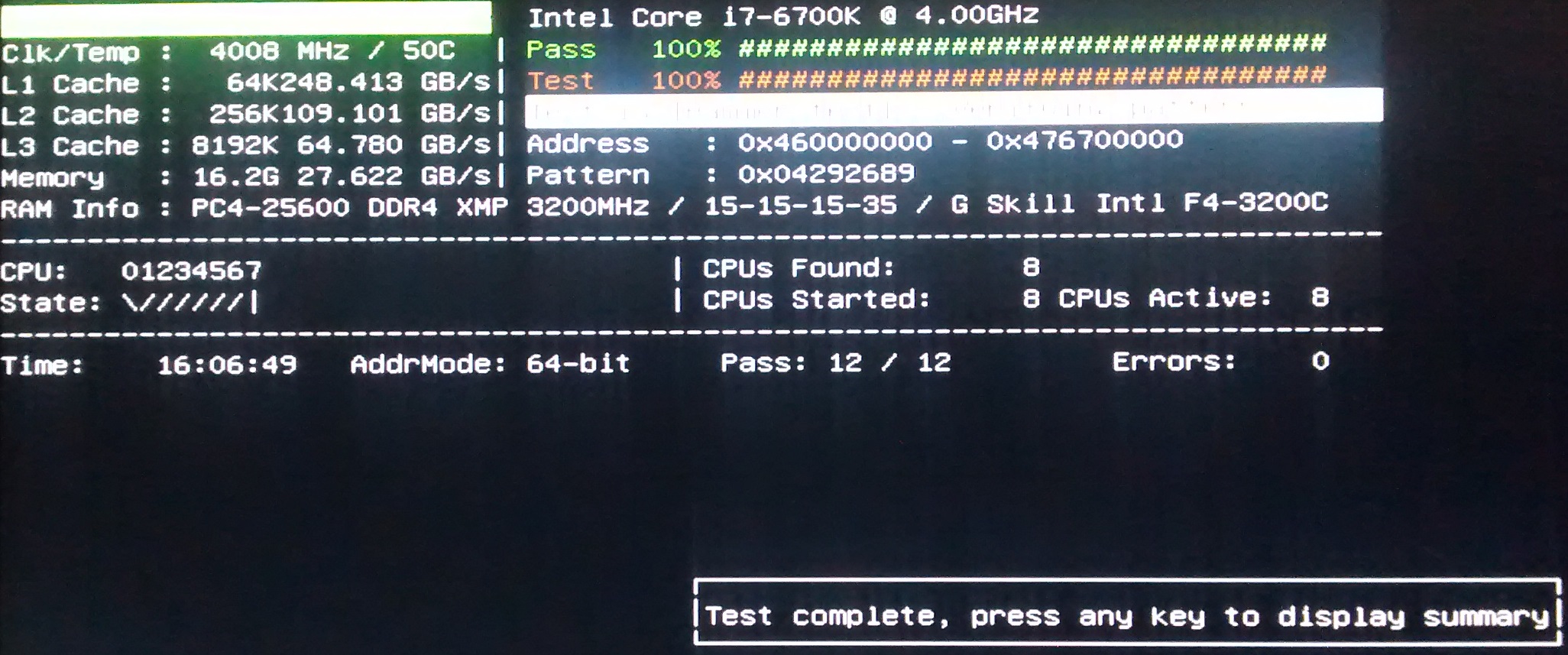

Bis jetzt sind keine Fehler aufgetreten, lasse es später aber nochmal etwas länger durchlaufen.
MemTest86 lief jetzt 16 Stunden ohne Fehler durch, daher denke ich, dass es recht unwahrscheinlich ist, dass es am RAM liegt.

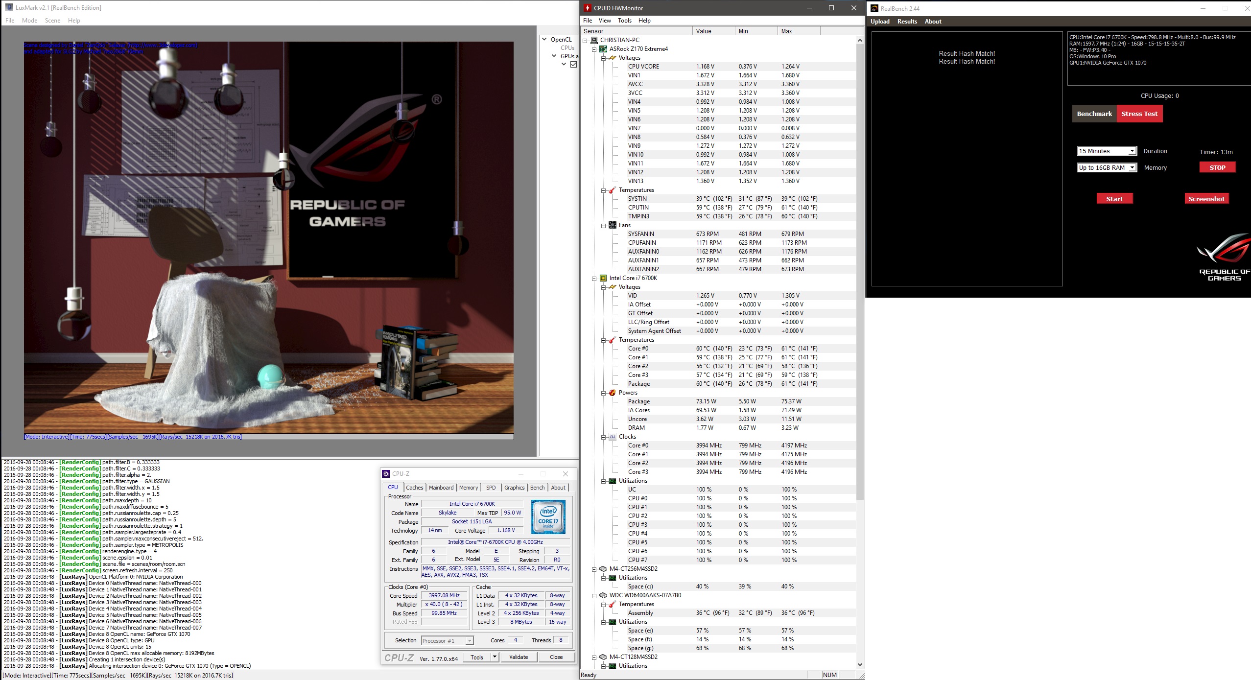

Gestern habe ich ein Stresstest mit dem Asus RealBench gemacht und erreichte eine Kerntemperatur von 59 Grad und eines der Kerne kam in diesen 15 min Test bis auch 61 Grad.
Heute habe ich mal die Option raus genommen dass die Kerne bei vollem Boost nicht runter Takten.
So sind die Kerne wenn alle ausgelastet sind jetzt wie von Intel gewollt auf 4,0 Ghz herunter gegangen.
Dadurch lag die Spannung auch unter 1,200 Volt(1,136V) was sonst anliegen würde.
Die Arbeitsspeicher habe ich statt mit 3000 Mhz nur auf 2133 MHz betrieben und siehe da ich kam im selben Stresstest nicht mehr über 52 Grad Kerntemperatur. Ein Kern war hier max. auf 54 Grad gekommen.
