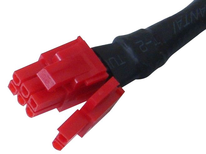

Kannst du mir was zu den PCIE-Kabel sagen?
PCIe Kabel, manchmal auch als VGA Kabel gekennzeichnet, werden als Stromversorgung für die Grafikkarte verwendet.
Sieht so aus, oder? (Aufteilung kann anders sein)
Jepp genau so. Sollte der 2 x 4 Stecker von dem NT in die Graka passen, wäre das ja ggf. überflüssig...
Jop, wie ich vorhin schon erwähnt hatte, sind die mitgelieferten Adapter nur für "zu schwache" Netzteile, die beispielweise nur über ein PCIe 6 Pin Kabel verfügen, aber weitere 6 für die Grafikkarte benötigt werden.

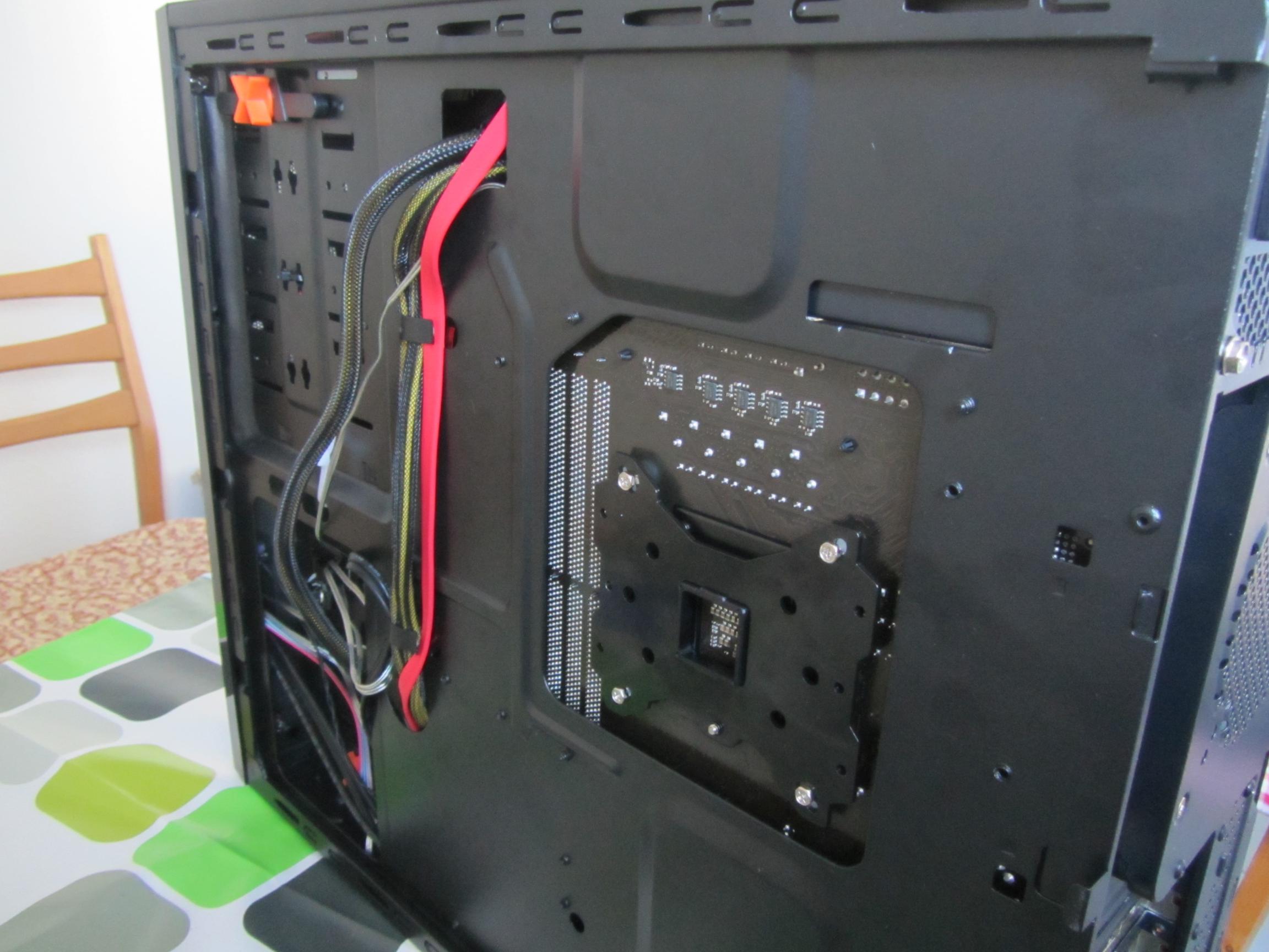

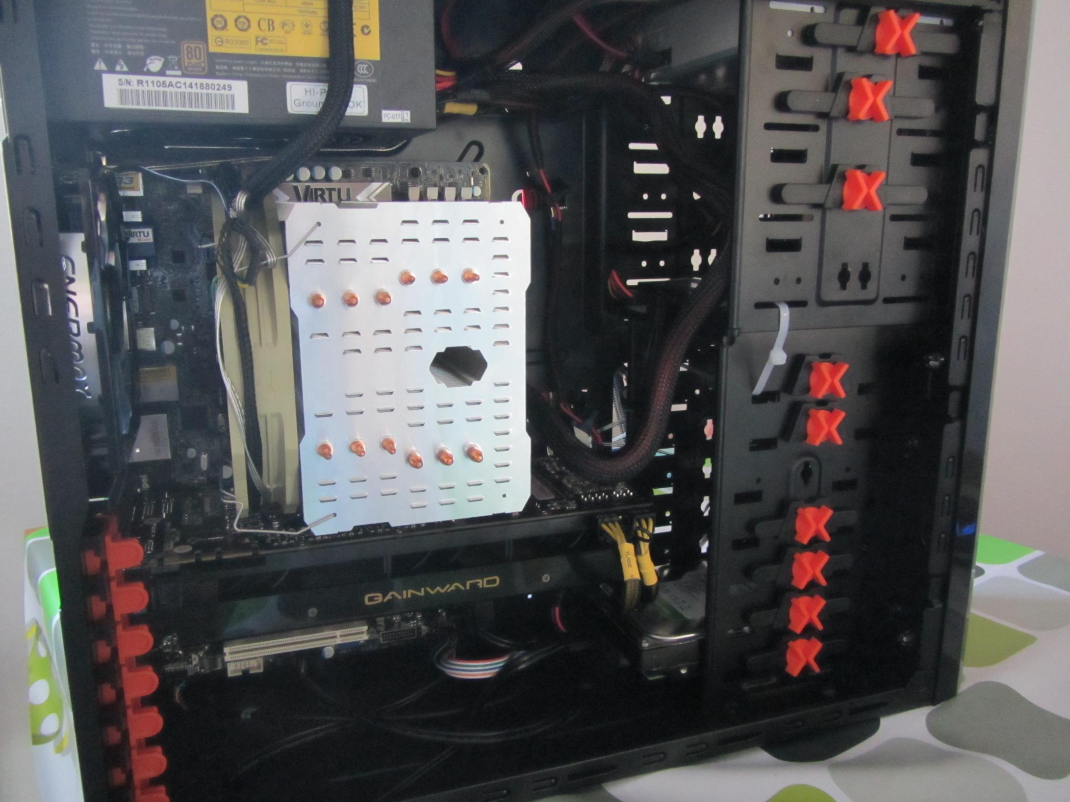

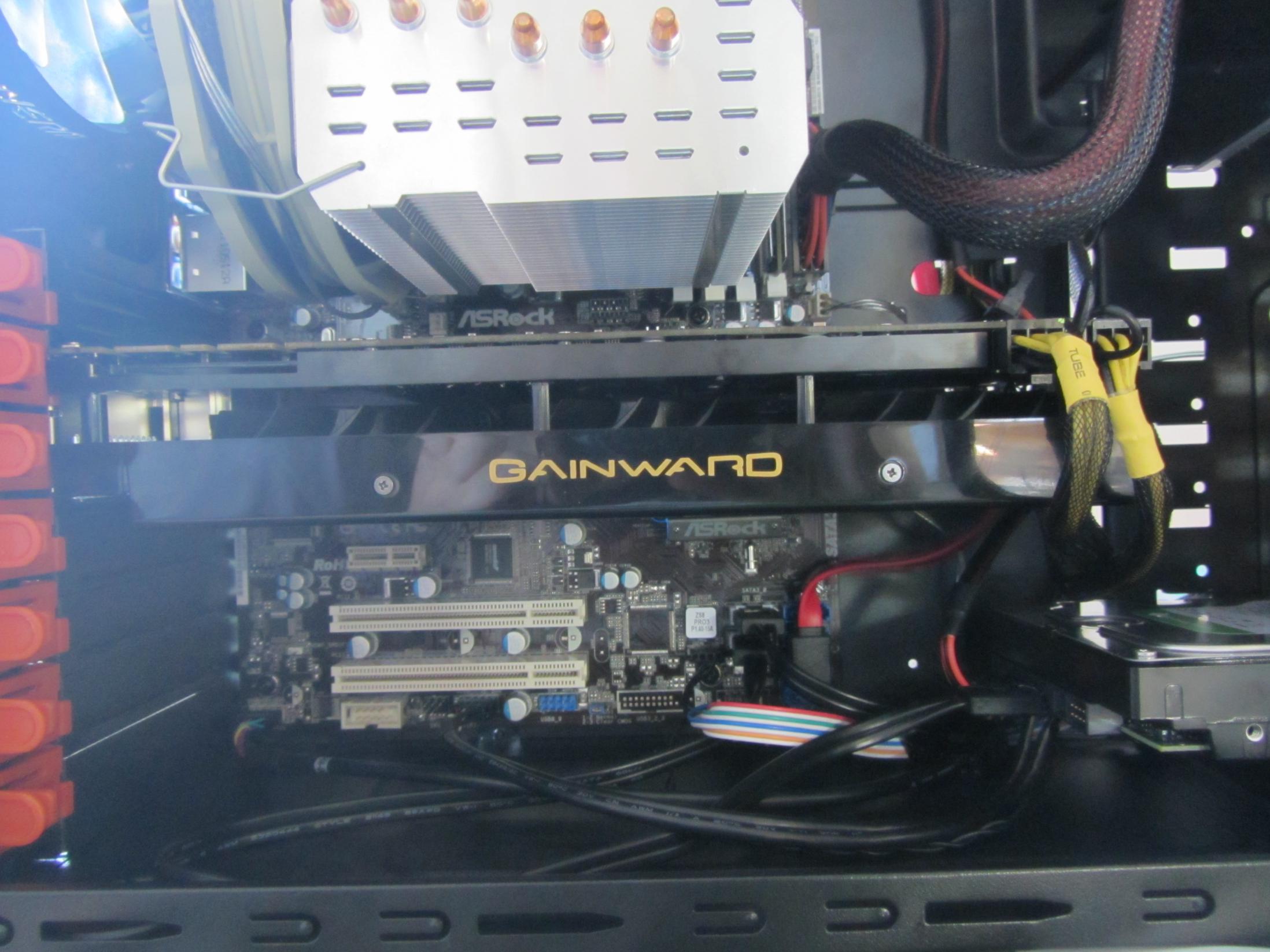

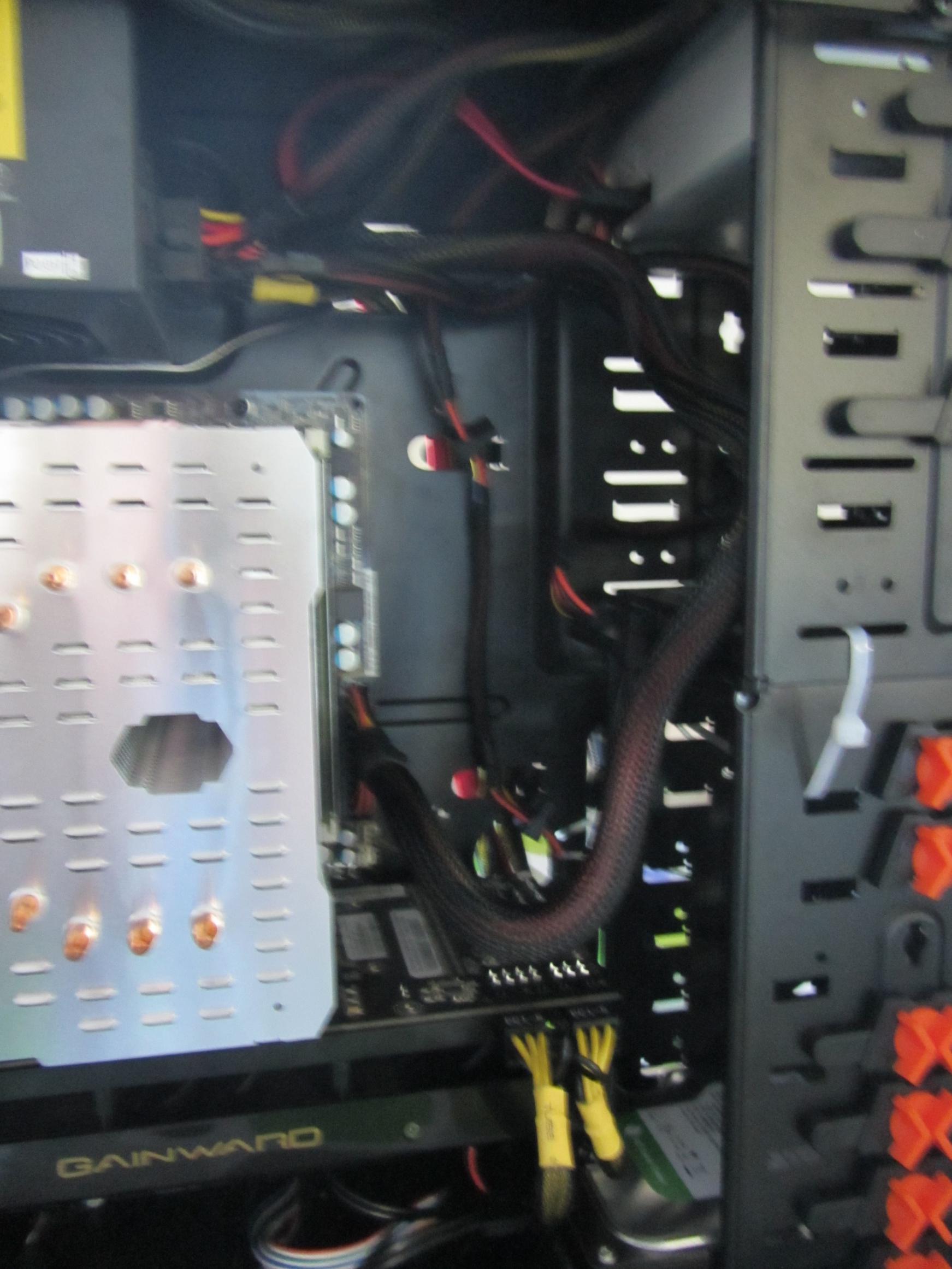

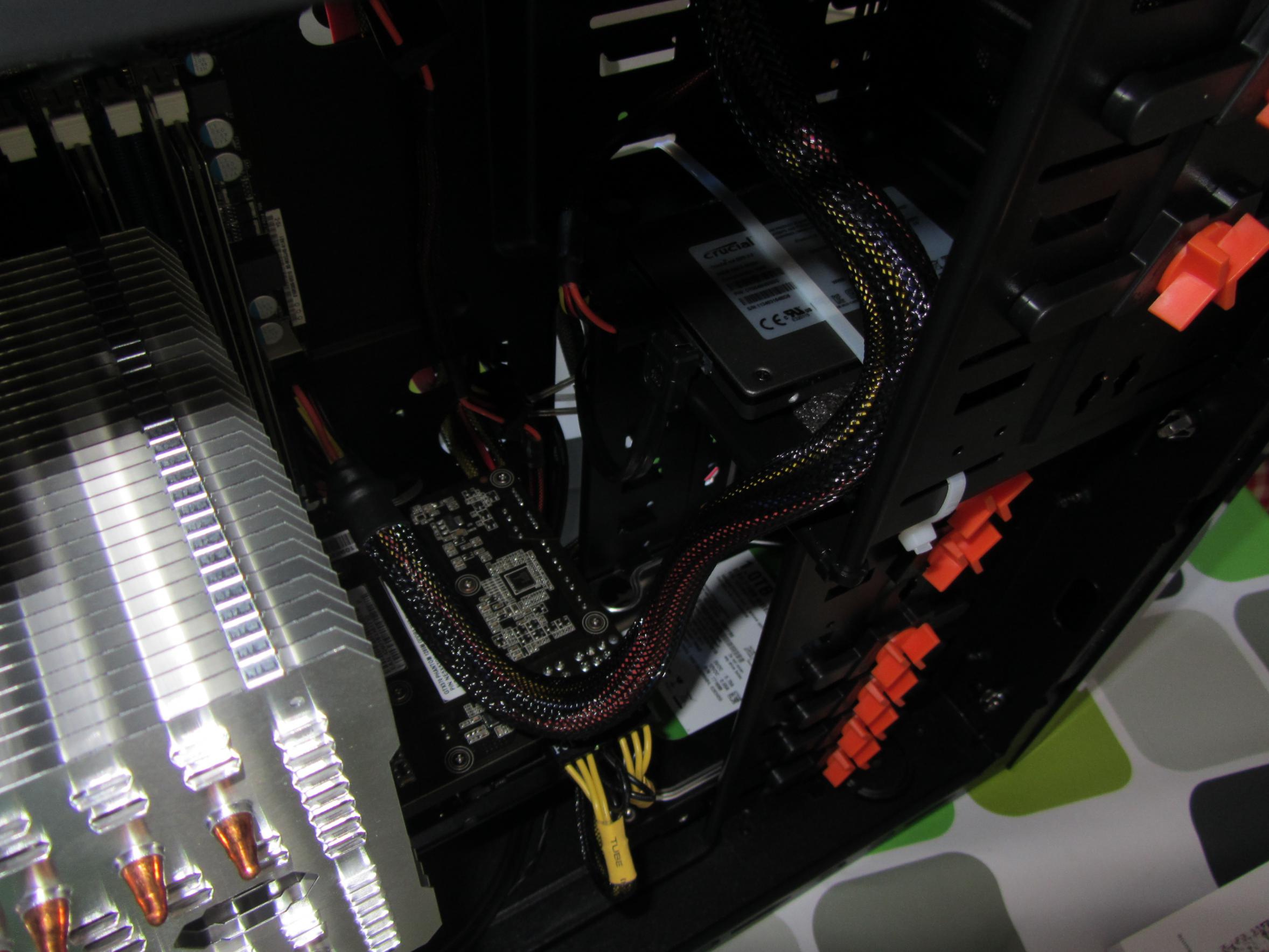

So, wie versprochen hier ein paar Bilder ;)
Und, was meint ihr dazu?

Dies war anfangs auch mein Plan. Setze ich den Lüfter jedoch auf die andere Seite, so ist mir der Ram von unten im Weg und ich bekomme das Gehäuse wirklich nicht zu.
Deshalb jetzt mein Konzept dazu:
Gehäusefront-Lüfter zieht Luft hinein. CPU-Lüfter zieht Luft durch CPU-Kühler durch und ab. Gehäuserückseite-Lüfter pustet Luft hinaus...
Hast du auch probiert, den Kühler anders herum zu montieren?
Jetzt ist das alles nämlich suboptimal, da die Lüfter ihre beste Leistung nur beim Pusten abgeben. Und der Kühler ist natürlich auch in eine andere Luftrichtung ausgelegt.
Wenn du jedoch nicht so stark übertakten möchtest und dir die Temperaturen gefallen, passt das so natürlich auch. Der Kühler hat bekanntlich auch schon bei einem geringen / schlechten Luftstrom eine sehr gute Leistung, weshalb du da jetzt nicht unbedingt ewig rumschrauben müsstest ;)
Soweit ich mich erinnern kann, hatte ich jeweils Probleme und dies war am Ende für mich als Laie erstmal die beste Variante. Bei Gelegenheit schau ich mir das noch einmal an ^^
