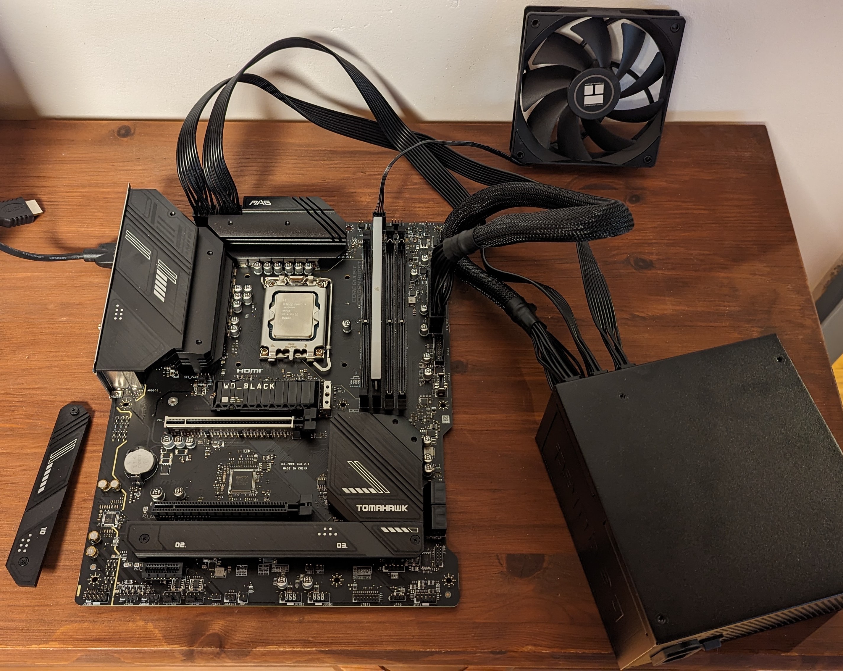

Ich versuche verzweifelt meinen neu zusammengestellten Rechner zum Laufe zu bekommen.
Leider enden alle Versuche darin das ca. 1s die Rote EZ Debug LED leuchtet (CPU) und danach dauerhaft die orangene LED (DRAM)
Ich sehe auch kein Bild egal was ich mache.
  • Minimalsetup: Habe die Grafikkarte ausgebaut und den Mainboard HDMI Port direkt verwendet. CPU Lüfter ausgebaut (Rechner immer nur max. 10s angelassen um zu sehen ob Bild kommt und die LEDs nicht mehr leuchten
  • Neuer RAM da der angegebene laut MSI nicht auf der Liste der unterstützten steht. nun: CMH32GX5M2E6000C36
  • Bei beiden RAM jeweils nur einen Riegel eingebaut und alle Ports ausprobiert
  • Kabel überprüft

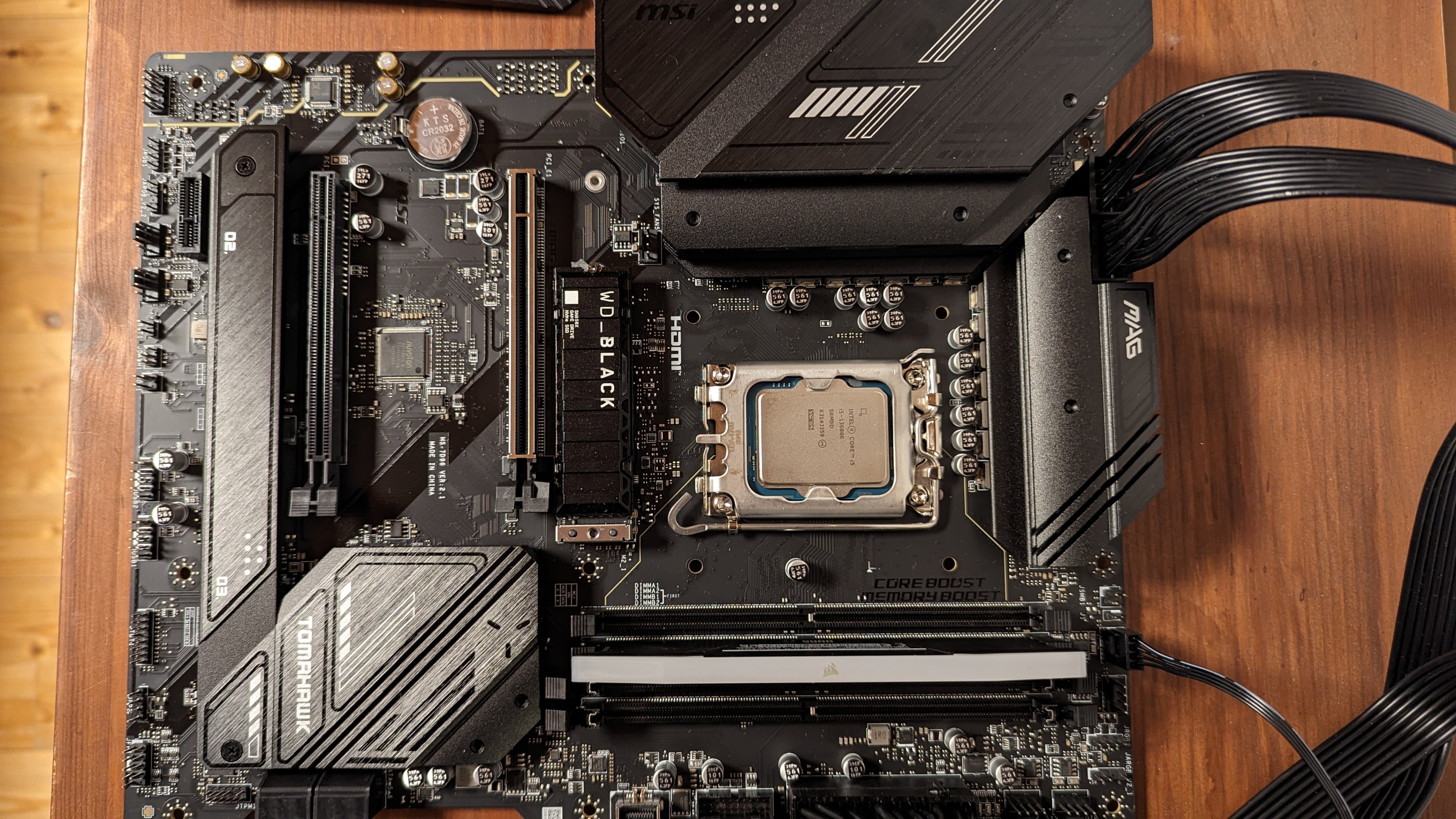

  • CPU und RAM Sockel überprüft
  • Mainboard ausgetauscht durch selbiges. Genau gleiches Problem
  • CPU gegen 13600K getauscht da evtl Gen14 nicht kompatibel ohne BIOS Update
  • BIOS Update konnte ich leider nicht machen bei diesem Board da kein Flash Button und kein Bild um ins BIOS zu kommen
  • Tausch der Komponenten stets mit Ruhe und Geduld um nichts zu verbiegen/beschädigen
  • Anderes Netzteil versucht (Corsair Vengeance 550M) welches für den Minimaltest ja auch reichen sollte

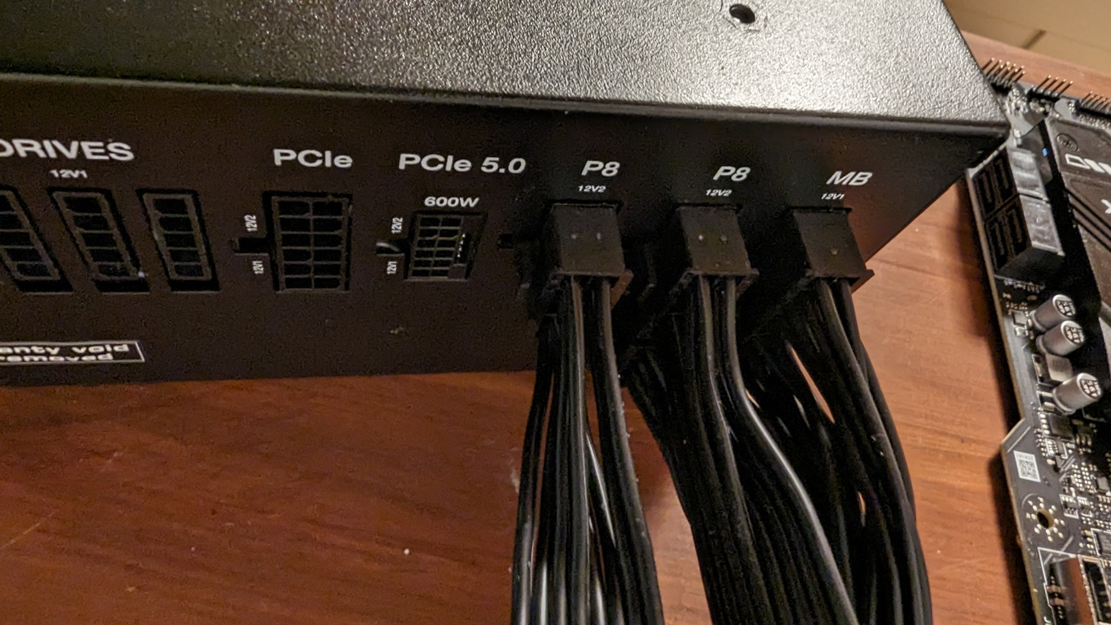

  • Nur eine CPU Stromversorgung und die beiden Stecker getauscht
Hier bin ich nun am Ende meiner Ideen... Habe noch Bilder angehängt in der Hoffnung jemand findet den Fehler.
Vielen Dank!
Tobi
Reaktionen: Dama
Du brichst dauernd das RAM Training ab (LED Orange). Warte doch einfach mal länger... Einfach mal entspannt 10 Minuten den PC anlassen und dann nochmal schauen, ob ein Bild kommt.

PINs im Sockel mal begutachtet?

Rechner lief immer nur 10s max... also sollte es kein Problem sein... bzgl RAM Training: Das kannte ich nicht. Ist das üblich? Dann würde ich den CPU Lüfter wieder drauf machen und mal laufen lassen. Ist es normal das die rote LED kurz leuchtet?
Pins im Sockel sind ok
Ja, mit DDR5 ist das normal. Das kann schon mal 1-2 Minuten dauern und läßt sich im Bios dann mit der Einstellung "Memory Context Restore" verkürzen. Bei mir haben die rote und die gelbe LED dabei geleuchtet. Einfach bisschen warten.
Reaktionen: GTrash81
Bei DDR5 ist das Training normal, gerade beim ersten Start. Wenn er zum RAM springt, dann macht die CPU keine Probleme. Sonst würde die CPU LED dauerhaft rot leuchten und es nicht weiter gehen.
Reaktionen: eraser4400
wa da kein zettel auf dem meinboard der dir das sagt das das recht lange dauern kann beim erstmal ? dachte das ist bei ddr5 boards normal?
Danke dir FloKlo4, du hast mir das Wochenende gerettet. Es war tatsächlich nur das RAM Training. Da wäre ich nie drauf gekommen und hab ich auch nirgends in den x Beiträgen gelesen als ich nach dem Fehlerbild gesucht hatte!
