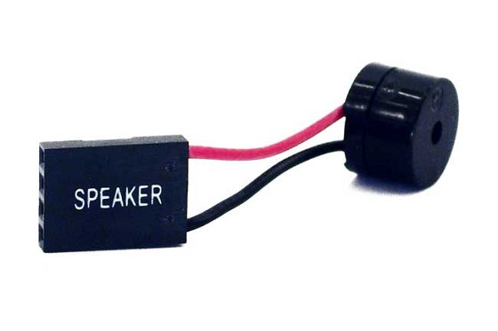

Eine Beep-Fehlermeldung kommt nur, wenn auf dem Motherboard ein solcher Beeper oder ein Piezo-Lautsprecher auf dem Frontpanel-Header auf dem Header 'Speaker' verbaut ist.
Wenn kein Speaker/ Beeper vorhanden, dann nutzt dir die Null-Methode nichts, da du ja keine Beep-Codes bekommst und diese auch nicht differenzieren bzw. zuordnen kannst.
kann ich an de pins auch nen summer anschließen oder was fürn piepser brauch ich da?
oder reicht da auch ne led
Ob da eine LED auch dran funktioniert habe ich noch nie probiert. jedoch hab ich so einen Speaker/ Beeper hier mind. immer einen zur Hand
Normalerweise liegt der Speaker beim Mainboard dabei, schau vllt nochmal in der Verpackung nach.

Der Speaker ist wenn i.d.R. dem Gehäuse und nicht dem Motherboard beigepackt. Jedoch sparen sich viele Hersteller solch einen Speaker - es muss ja an allen möglichen Stellen gespart ewrden um günstige Preise realisieren zu können.
