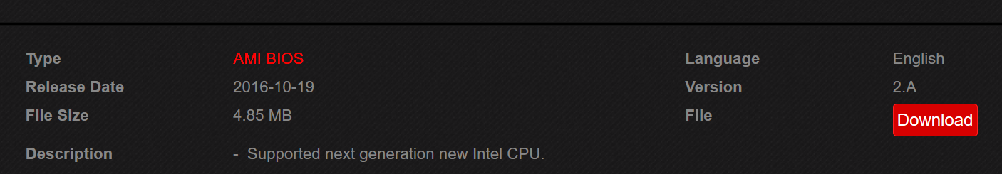

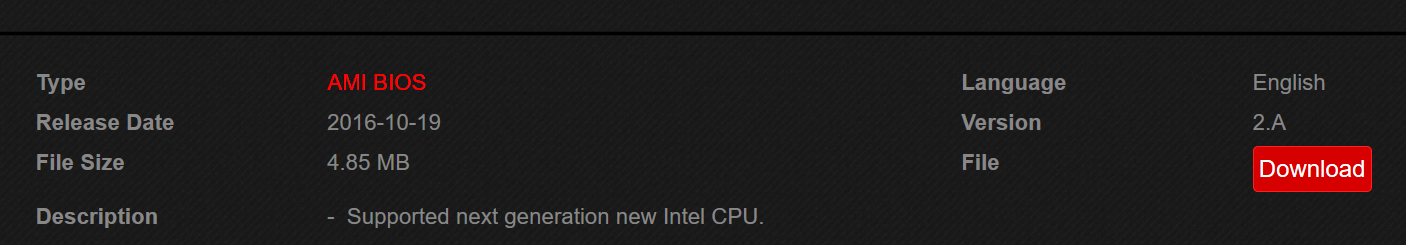

Das Motherboard wird vermutlich noch kein aktuelles UEFI/ BIOS haben um den aktuellen i5-7500 einwandfrei zu erkennen.
Die neuen Kabylake CPU´s funktionieren auf den "alten" Boards nur mit einem BIOS Update, wenn der Hersteller dies anbietet. Soll heißen: ohne Update wird das Board die neuere CPU nicht erkennen.
Yakasuno schrieb:
Ist aber ein MSI Mainboard mit unbekannter BIOS Version. Benötigt wird Version 2.A vom 19.10.2016
Steht doch schon im alten Thread, die User hier hatten dich auch schon vorgewarnt. Du benötigst für das MB ein BIOS, das die CPU richtig erkennt. Oder MB gegen eins tauschen, das von vorne herein mit Kaby Lake passenden Chipsatz kommt.
