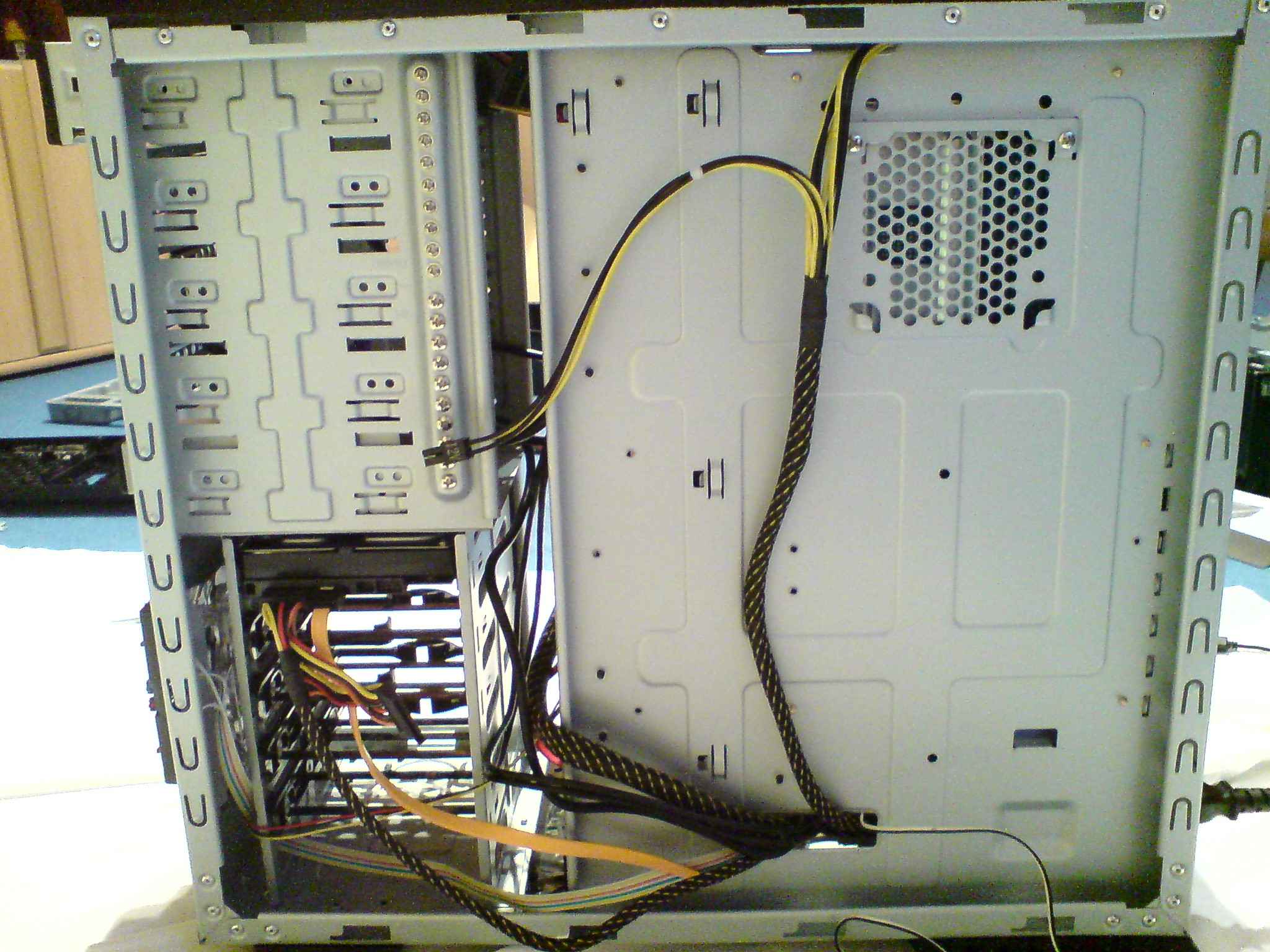

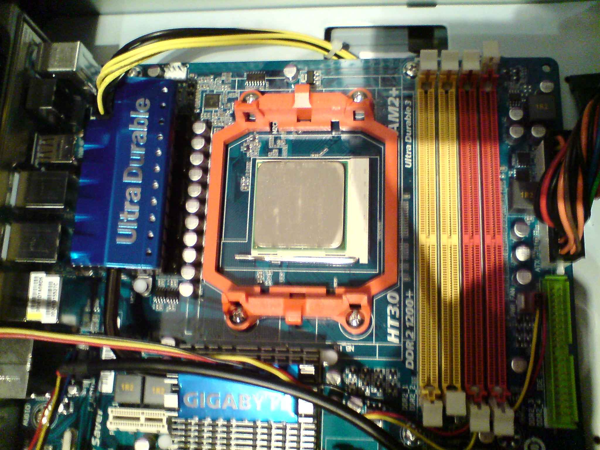

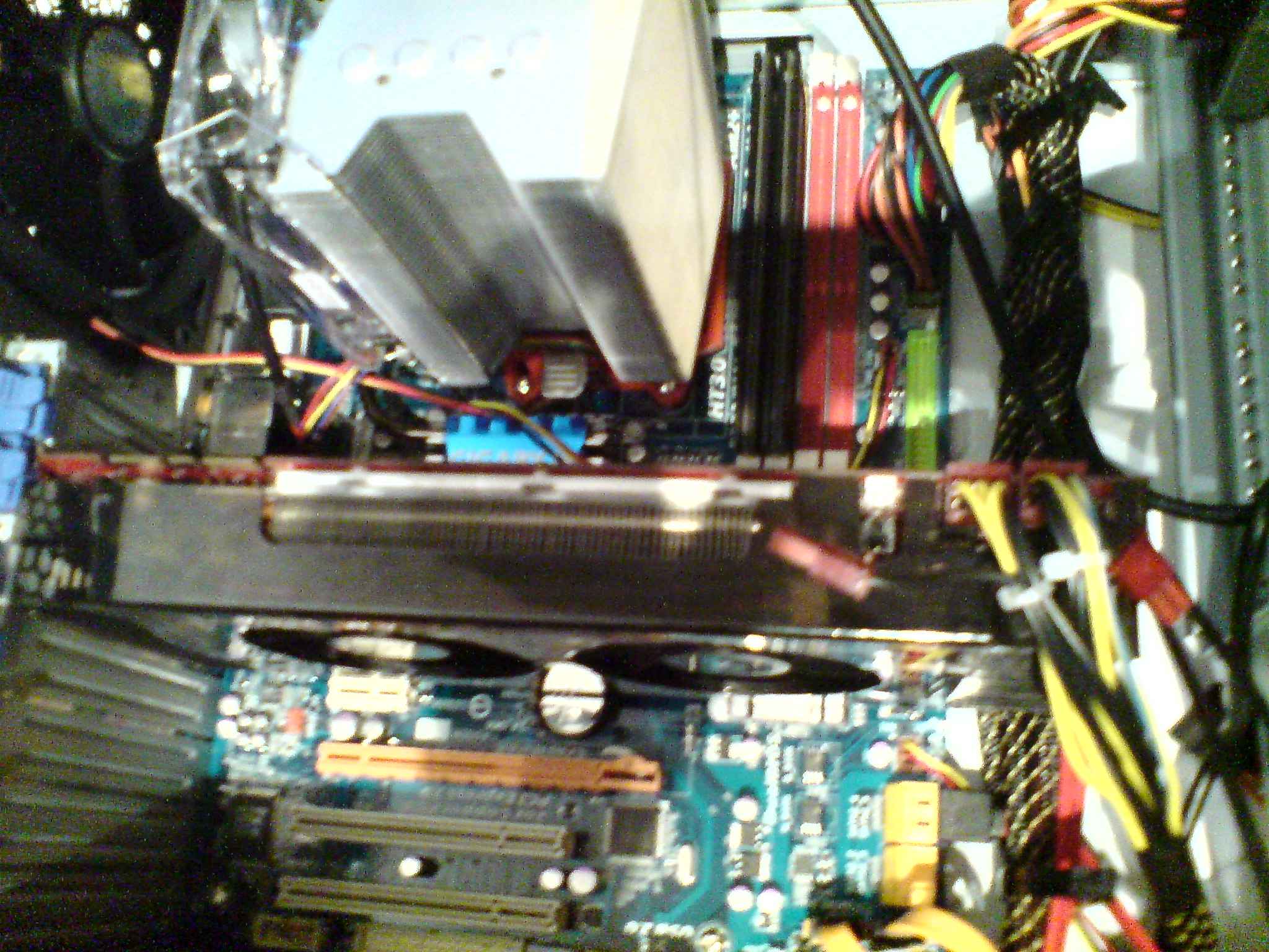

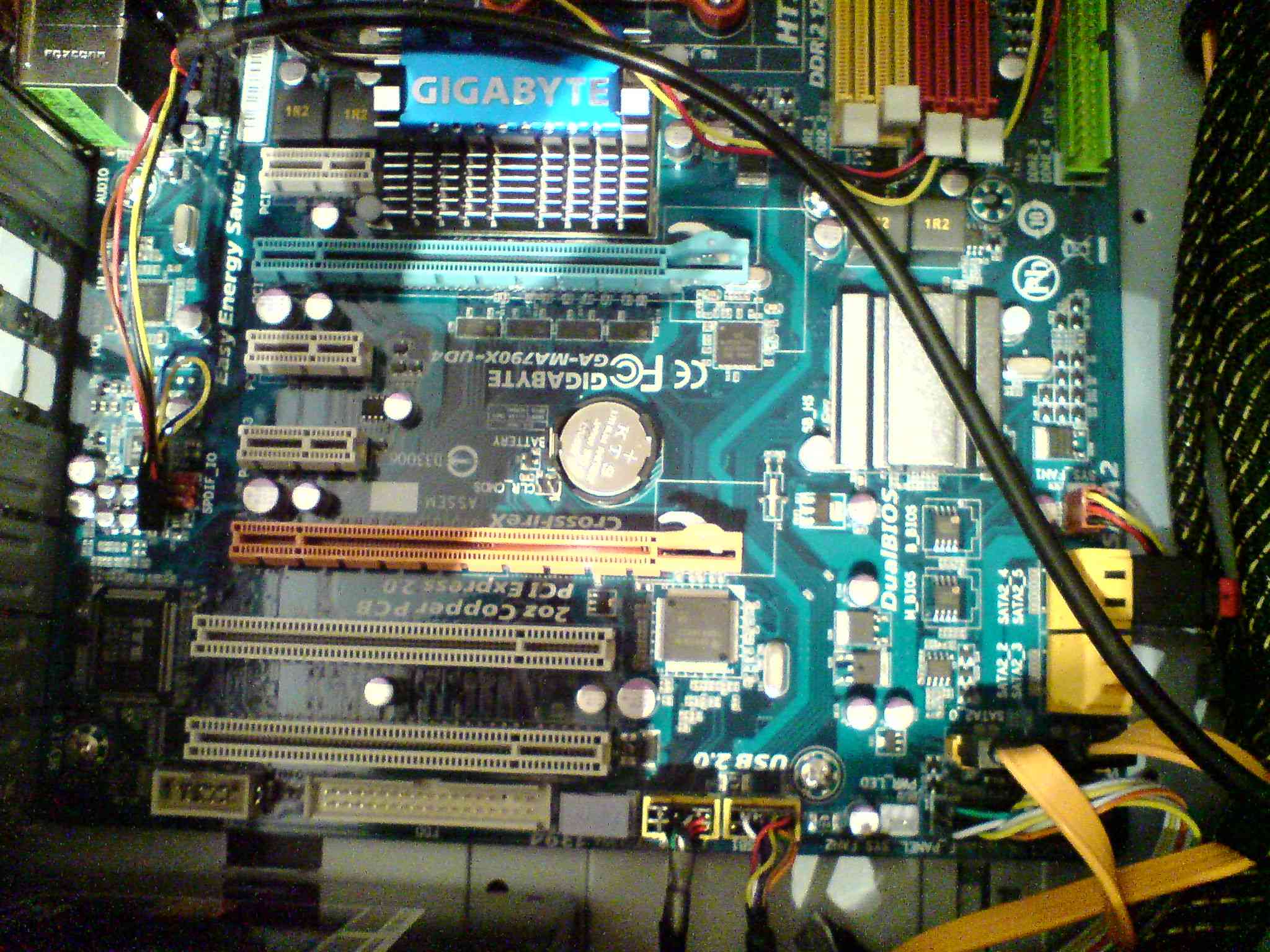

Hiho Leute,
hab mir einen neuen Pc gekauft und dafür heute die restlichen Teile geliefert bekommen.
CPU: Amd Phenom II x4 940
MB: Gigabyte GA-MA790X-UD4, 790X
Ram: Corsair XMS2 DIMM Kit 4GB PC2-8500U CL5-5-5-15 (DDR2-1066)
HDD:Western Digital Caviar Blue 640GB, SATA II
Graka:Palit/XpertVision GeForce GTX 260 Sonic 216 SP
NT:Enermax MODU82+ 525W ATX
Brenner:LG Electronics GH22NS30
CPU kühler:EKL Alpenföhn Groß Clockner Blue Edition
case:Cooler Master CM 690 mit Sichtfenster
wlp: arctic silver 5
+ cardreader
so hab dann alles zusammengebaut, alle kabel angeschlossen und dann wollte ich den pc starten---> kein bild, bildschirm blieb schwarz. so ein mist aber auch....
hab dann alle kabel mal überprüft und mal bissl gegooglet nach fehlerquellen.
das dumme am meinem case ist, dass es keinen speaker hat, darum konnte ich nicht nach den beep codes schauen, geschweige denn den ersten erlösenden und einizgen beep beim booten hören. Alle lüfter die im psc sind, also cpu, 1 fan vorne , 1 hinten , nt und graka lüfter laufen an, wobei es mir vorkommt ,dass die graka 100% gibt... und nicht mehr aufhört so schnell zu drehen. also runterregeln tut der sich nicht.
So hab dann gedacht es müsste das bios geupdatet werden, da mein mb die cpu nciht erkennt. hab dafür von meinem 2. pc(funzt supi) die cpu genommen und eingebaut---> kein bild.
dann habe ich die graka ausgebaut und die passive 7600gs meines 2. pc eingebaut----> kein bild,
zum schluss noch ram in verschiedene slots gebaut und den ram meines 2. pc´s eingebaut----> kein bild.
ich weiß echt nicht mehr weiter, ka was los ist. hab letzte woche fürn freund einen zusammengebaut und der lief beim 1. mal problemlos an. also ein laie bin ich nicht in sachen pc^^xD
im anhang fidnet ihr noch ein paar pictures die ich noch gmacht habe. vllt helfen die weiter.
sry für die schlechten fotos aber es nur handy, weil der akku der digicam alle ist.
Könnt ihr mir ein paar tips geben, ich hab echt kp mehr^^

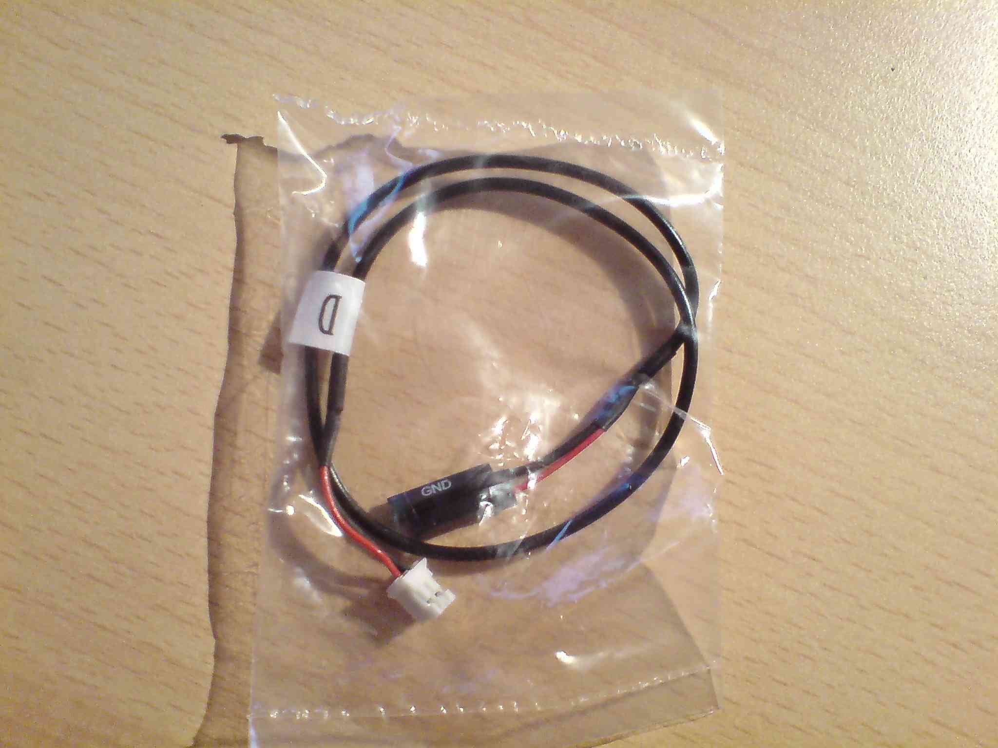

€dit: hab noch ein kabel gefunden im Karton der Grafikkarte: so ein Kabel mit 2 Pin anschluss, hat das damit was zu tun? hab noch ein bild gemacht davon, im anhang als letztes bild zu sehen

2) welchen 2. 4 pin soll ich wo hinstecken?? meinste den aufm letzten bild?
also vom strom her habe ich den 24 pol und den 8pol im mb laufen. der 4 pin auf der rückwand zu sehen, den kann ich nirgendwo im mb hinstecken, habe jedenfalls kein anschluss gesehen.

andere frage: der fan anschluss vom nt muss nicht zwingend auf dem mb montiert werden oder ? hab den nämlich net angeschlossen.
€dit siehe #1
MfG
ok, dann bin ich ja beruhigt, nciht dass es jetzt an sonem fitzel liegt.
